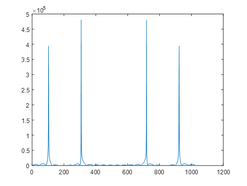

输入信号波形图如下:
输入信号频谱图如下:
输出信号波形图如下:
输出信号频谱图如下:
