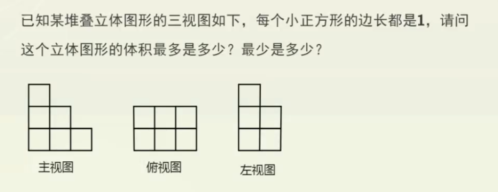

题目:求这个堆叠体的体积最大值和最小值。

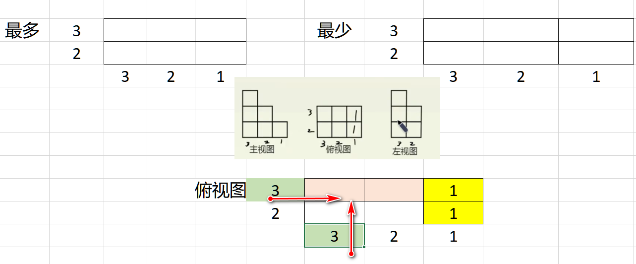

从数字1 开始突破:
左边:横着看过去都是1
下面:竖着看过去都是1

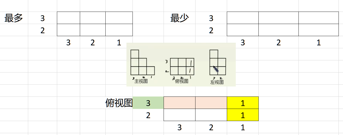

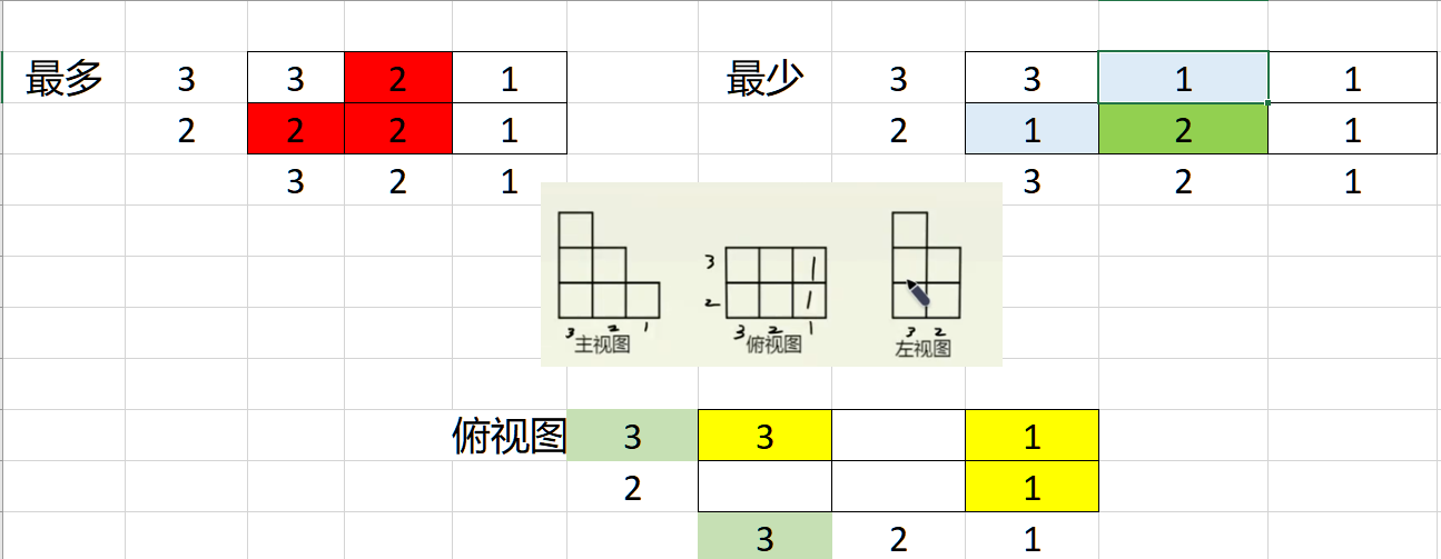

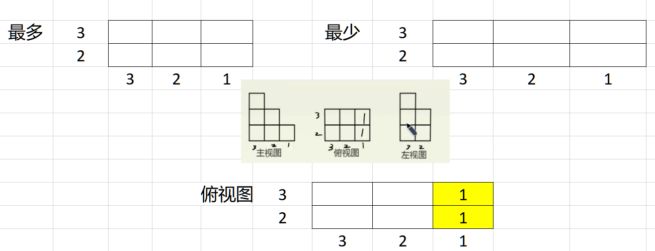

(1) 第三列一定能够确定,标 1, 如下图黄色所示。因为如果标2,就会与主视图里的 1 矛盾了,故只能标1.

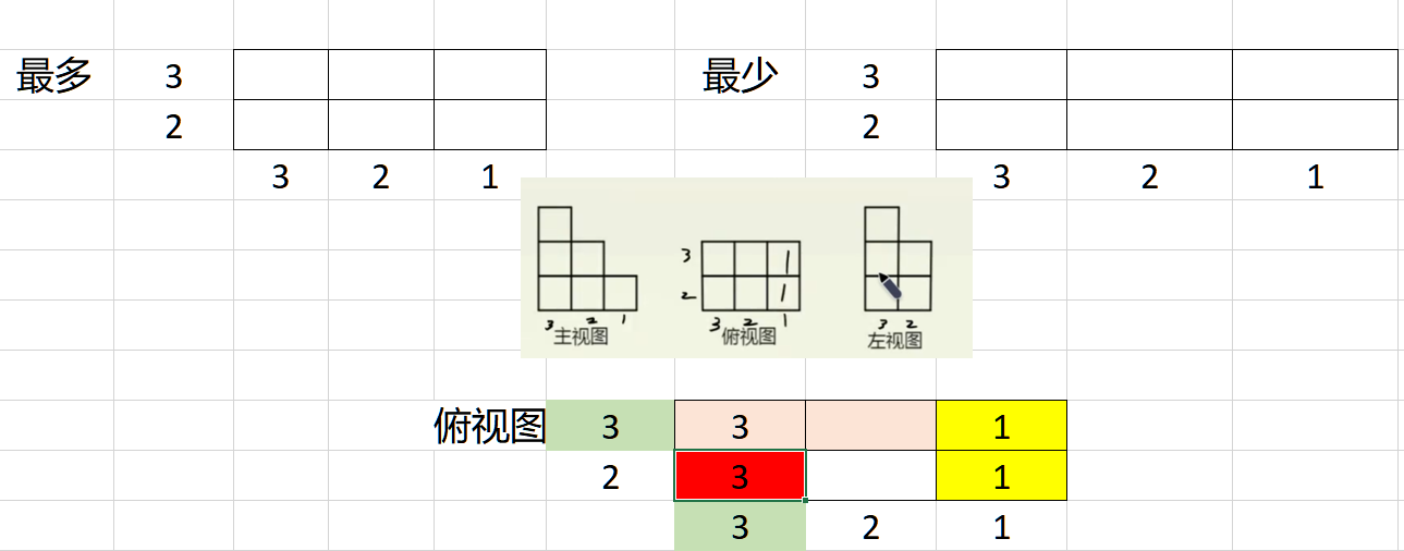

浅绿色的3,代表从左往右看看到3的高度,说明粉红色两个位置一定有一个位置为3.

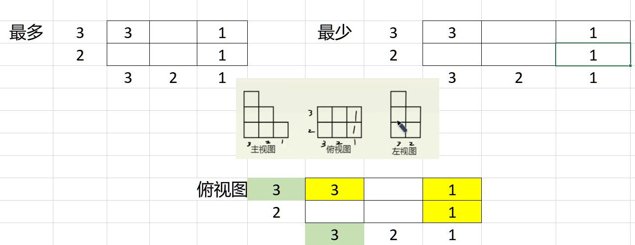

第一个粉红色位置可以确定为3,因为如果第二个粉红色位置为3,就会和主视图中第二列的2矛盾。

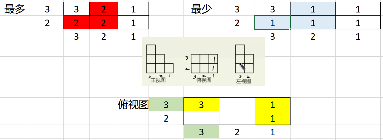

红色区域如果填3,就会和左视图第二列的2相矛盾。
所以最后能够确认的三个位置如黄色区域所示:

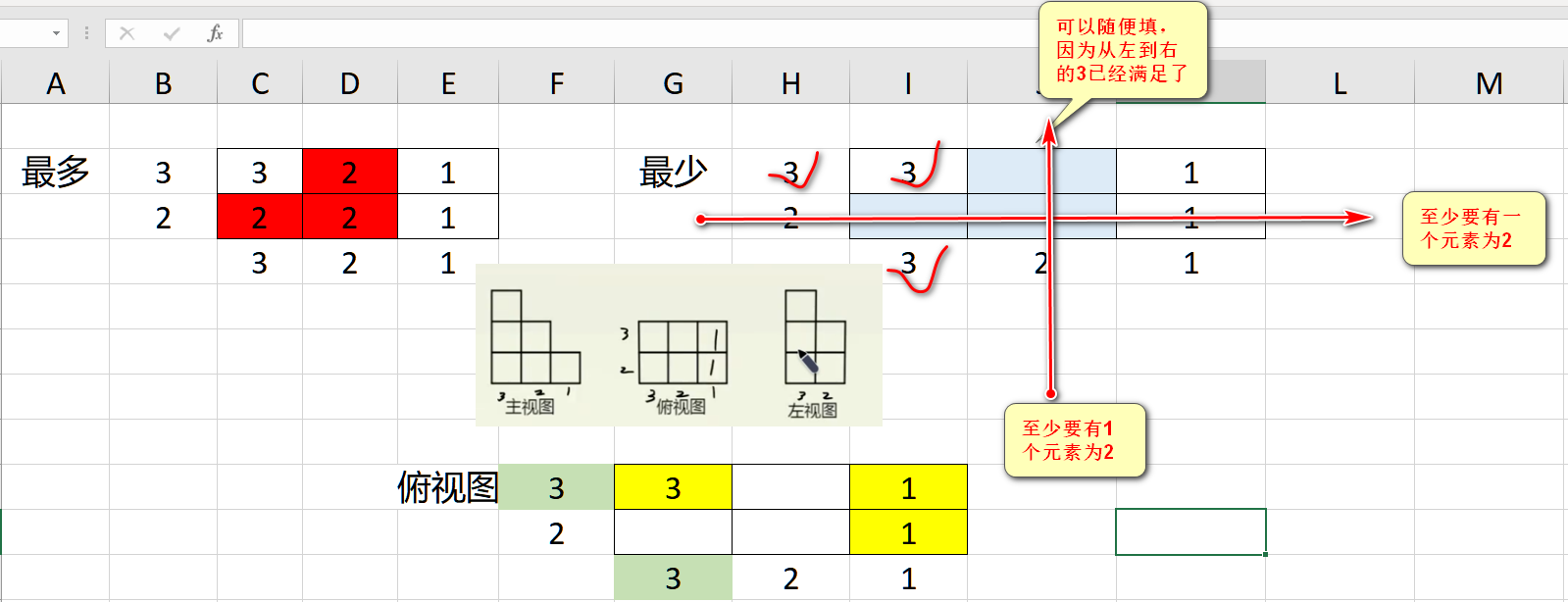

体积最大:空行不能随便填,尽可能多,但是不能超过行和列的限制。
答案见下图红色:
体积最小:上图灰色是错误的。因为和主视图和左视图矛盾了。
故能确定出绿色区域为2,其他区域填1即可做到体积最小。
解题步骤总结
- 把能够唯一确定的先标注出来
- 体积最大:让其他位置尽可能多,但不能违反其他两种视图的约束
- 体积最小:行列相同数交叉位置一次性满足
