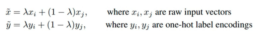

  • Mixup核心思想:两张图片采用比例混合,label也需要按照比例混合
  • 论文关键点
  1. 考虑过三个或者三个以上的标签做混合,但是效果几乎和两个一样,而且增加了mixup过程的时间。
  2. 当前的mixup使用了一个单一的loader获取minibatch,对其随机打乱后,mixup对同一个minibatch内的数据做混合。这样的策略和在整个数据集随机打乱效果是一样的,而且还减少了IO的开销。
  3. 在同种标签的数据中使用mixup不会造成结果的显著增强

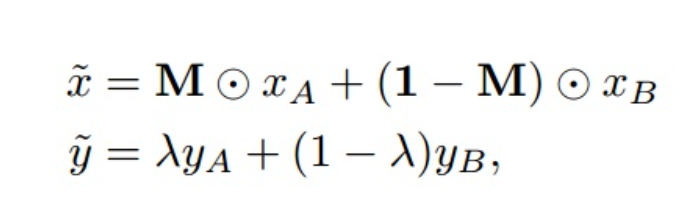

简单来说cutmix相当于cutout+mixup的结合,可以应用于各种任务中。
mixup相当于是全图融合,cutout仅仅对图片进行增强,不改变label,而cutmix则是采用了cutout的局部融合思想,并且采用了mixup的混合label策略,看起来比较make sense。
  • cutmix和mixup的区别是: 其混合位置是采用hard 0-1掩码,而不是soft操作,相当于新合成的两张图是来自两张图片的hard结合,而不是Mixup的线性组合。但是其label还是和mixup一样是线性组合。

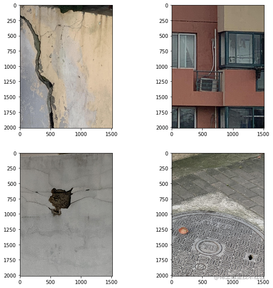

# Show original images
print("Original Images")
for i in range(2):
    for j in range(2):
        plt.subplot(2,2,2*i+j+1)
        plt.imshow(image_batch[2*i+j])
plt.show()

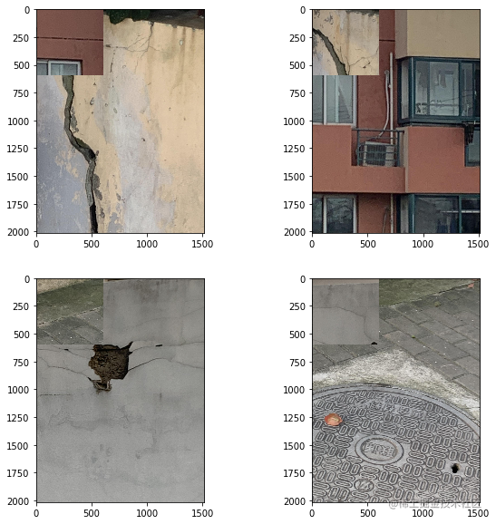

# Show CutMix images
print("CutMix Images")
for i in range(2):
    for j in range(2):
        plt.imshow(image_batch_updated[2*i+j])
plt.show()

Original Images
CutMix Images
Original labels:
[[1 0 0 0]
 [0 1 0 0]
 [0 0 1 0]
 [0 0 0 1]]
Updated labels
[[1. 0. 0. 0.]
 [0. 1. 0. 0.]
 [0. 0. 1. 0.]
 [0. 0. 0. 1.]]

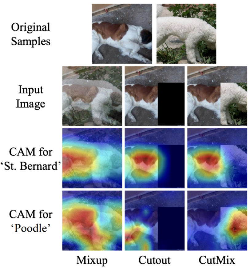

在CutMix中,用另一幅图像的一部分以及第二幅图像的ground truth标记替换该切块。在图像生成过程中设置每个图像的比例(例如0.4/0.6)。在下面的图片中,你可以看到CutMix的作者是如何演示这种技术比简单的MixUp和Cutout效果更好。
ps:神经网络热力图生成可以参考我另一个项目。
这两种数据增强方式能够很好地代表了目前数据增强的一些方法,比如cutout、mosaic等方法,掌握了这两种方法,大家也就理解了另外的cutout以及mosaic增强方法。
