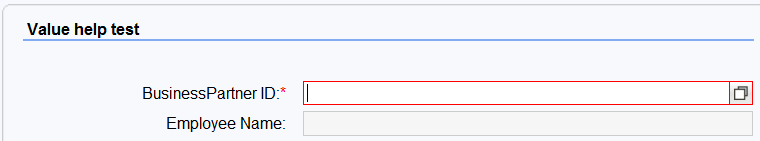

我们先看一下按照本文介绍的步骤完成之后,实现的效果如何。
下图 BusinessPartner ID 字段右侧,有一个正方形小图标,暗示着这个字段分配了一个 F4 Value help.

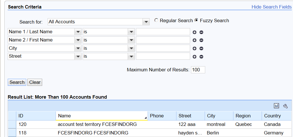

点击 F4 快捷键或者点击正方形图标,会看到一个弹出的 Value Help 窗口,我们可以根据各种搜索条件,查询 Business Partner 数据,而不用去记忆 Business Partner 的 ID.
比如根据 First Name 或者 Last Name 进行搜索。

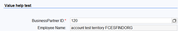

如上图所示,我们选中搜索结果里第一条记录,则其 id 120 就会自动填写到触发 Value Help 的 BusinessPartner ID 字段上去。

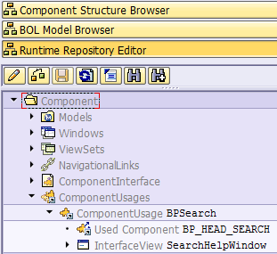

(3) 上一步骤的 ABAP 代码里,我们试图打开定义在名叫 BPSearch 的 Component Usage 里的 Popup window,因此这一步,我们需要在 runtime repository 里定义一个 Component usage:

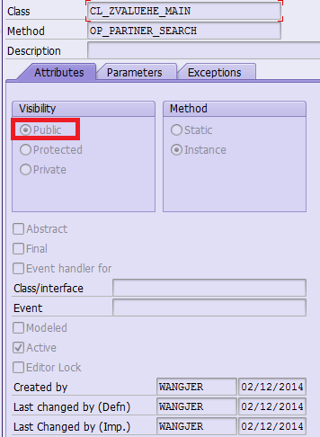

第二步创建 outbound plug OP_PARTNER_SEARCH 时,创建的方法默认是 protected 的,我们需要手动将其更改成 Public.
如果省去这一步,运行时我们会遇到异常 CX_BSP_WD_INCORRECT_IMPLEMENT,因为 BSP 框架无法调用一个类的 protected 方法。
