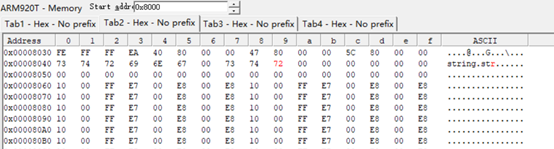

通过存储器可见,内容正在逐渐地进行拷贝。过程如下:

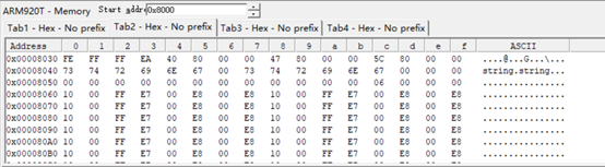

直到拷贝过程结束,实验结束后存储单元中的内容如下:

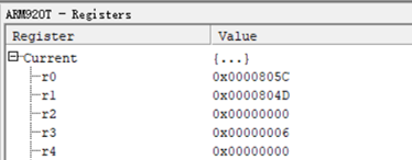

相关寄存器中的具体内容如下所示:

实验结束后,寄存器中的内容如下:
