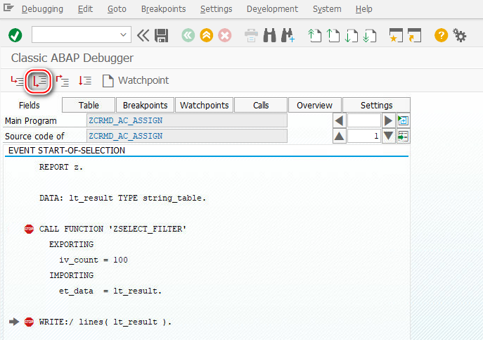

另一方面,Classic ABAP 调试器在与分析的应用程序相同的 Roll Area 中运行。 因此,它与应用程序显示在同一窗口中。下面是一个例子:
