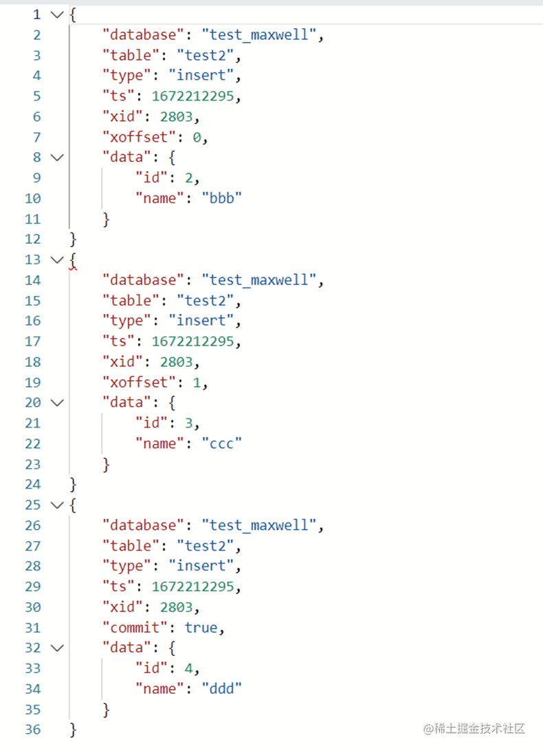

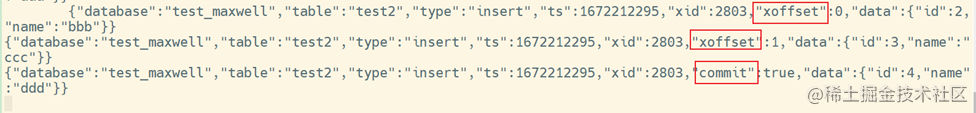

(3) 向 mysql 的 test_maxwell 库的 test 表同时插入 3 条数据,控制台发现了 3 条 json日志,说明 maxwell 是以数据行为单位进行日志的采集的。
mysql> INSERT INTO test2 VALUES(2,'bbb'),(3,'ccc'),(4,'ddd');
{"database":"test_maxwell","table":"test","type":"insert","ts"
:1637245127,"xid":9129,"xoffset":0,"data":{"id":2,"name":"bbb"
:1637245127,"xid":9129,"xoffset":1,"data":{"id":3,"name":"ccc"
:1637245127,"xid":9129,"commit":true,"data":{"id":4,"name":"dd d"}}
mysql> update test2 set name='zaijian' where id =1;
{"database":"test_maxwell","table":"test","type":"update","ts"
:1631618614,"xid":535,"commit":true,"data":{"id":1,"name":"zai jian"},"old":{"name":"nihao"}}
插入多条数据,只有最后一条插入的数据commit状态为true,其他的数据从往后按顺序排列,xoffset作为标识

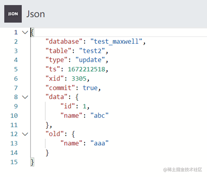

(4)修改test_maxwell 库的 test 表的一条数据,查看 maxwell 的控制台输出
mysql> update test2 set name='abc' where id =1;

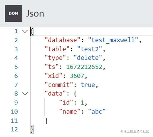

(5)删除test_maxwell 库的 test 表的一条数据,查看 maxwell 的控制台输出
mysql> DELETE FROM test2 WHERE id =1;
表的数据:
JSON数据

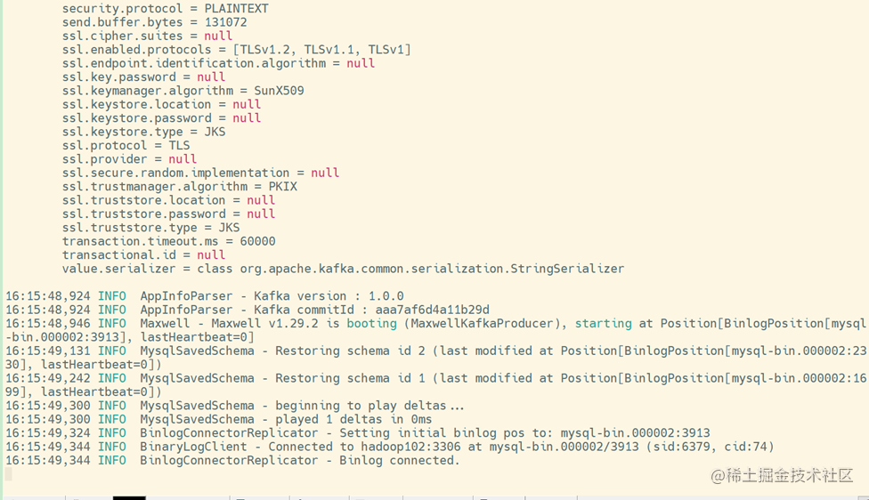

(2) 启动Maxwell 监控binlog
whybigdata@node01 maxwell-1.29.2]$ bin/maxwell --user='maxwell' --password='123456'	--host='node01' --producer=kafka -- kafka.bootstrap.servers=node01:9092 --kafka_topic=maxwell
启动结果图

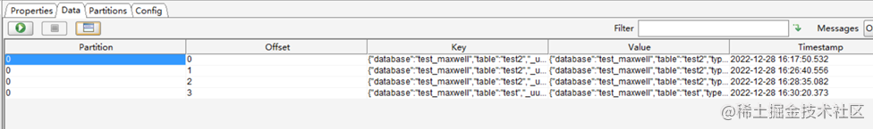

(3)打开 kafka 的控制台的消费者消费 maxwell 主题
[whybigdata@node01 ~]$ kafka-console-consumer.sh --bootstrap-server node01:9092 --topic maxwell

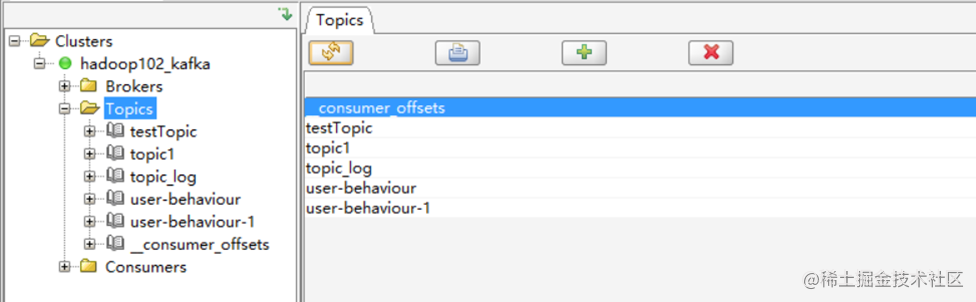

此处直接利用OffsetExplorer工具查看Maxwell监控的结果
未执行上述命令前,OffsetExplorer观察到并没有maxwell主题

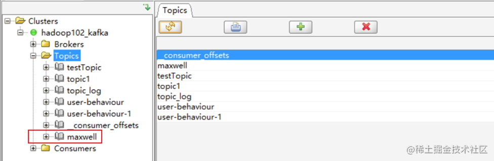

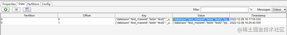

如下图所示,可以看到maxwell主题已经新增
  • 插入数据
mysql> insert into test2 values (5,'eee');
在控制台可以发现有一个error,但是并不影响实验,具体什么原因,还不清楚,如下图所示:

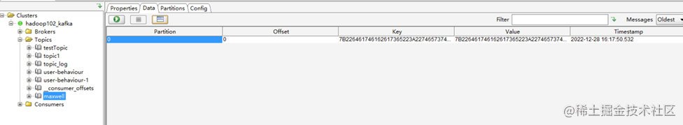

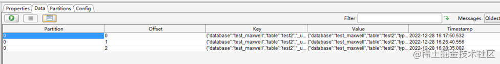

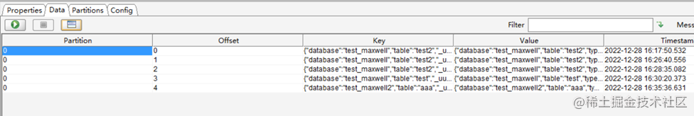

查看maxwell主题Data一栏,出现乱码

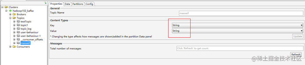

为防止key和value值乱码,提前在properties栏设置content types为String,默认是Byte Array

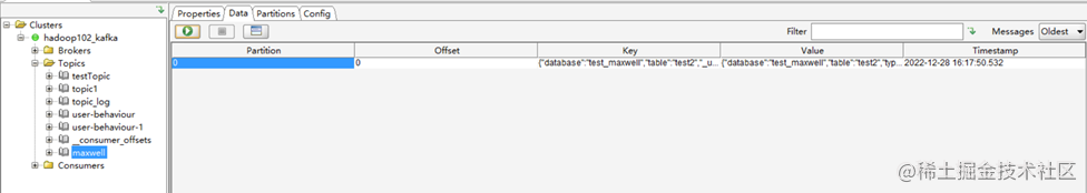

查看结果
查看value值:JSON格式

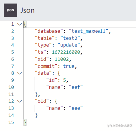

  • 修改id=5的数据为eef
JSON数据:

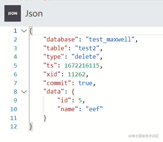

  • 删除id=5的数据

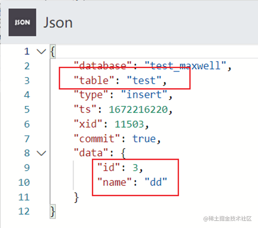

前面都是操作test2表,此次在test表插入一条(id=3,name=dd)的数据:
JSON数据

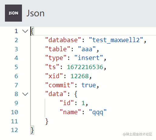

  • 新建库test_maxwell2以及表aaa(id,name),插入新数据(id=1,name=qqq)
Maxwell主题也得到更新,依旧是在0号分区

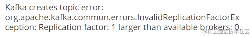

(2)手动创建一个 3 个分区的 topic,名字就叫做 maxwell3
[whybigdata@node01 maxwell-1.29.2]$ kafka-topics.sh --zookeeper node01:2181,node02:2181,node03:2181/kafka --create -- replication-factor 2 --partitions 3 --topic maxwell3
Note:node01:2181,node02:2181,node03:2181/kafka必须加上kafka在zookeeper上的路径/kafka,同时逗号后面不要多留一个空格,不然会出现以下错误

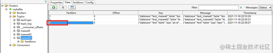

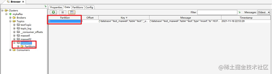

(5) 通过 kafka tool 工具查看,此条数据进入了 maxwell3 主题的 1 号分区
结果图

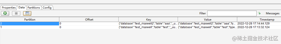

(6)向 test 库的 aaa 表插入一条数据
(7)通过 kafka tool 工具查看,此条数据进入了 maxwell3 主题的 0 号分区,说明库名会对数据进入的分区造成影响。
(8)再次往test_maxwell库的test2表插入数据,结果是:数据插入到maxwell3主题的1号分区

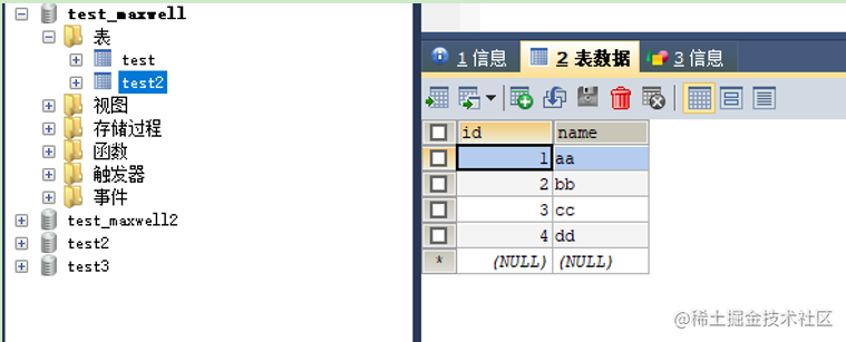

需求:将 test_maxwell 库下的 test2 表的四条数据,全量导入到 maxwell 控制台进行打印。

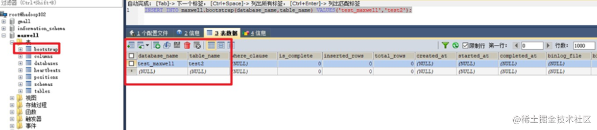

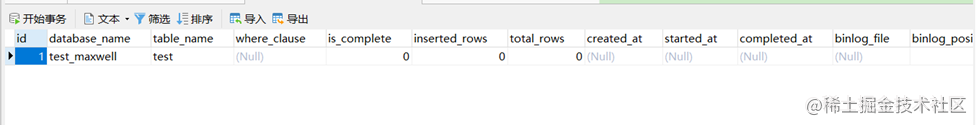

(1)修改 Maxwell 的元数据,触发数据初始化机制,在 mysql 的 maxwell 库中bootstrap
  • 表中插入一条数据,写明需要全量数据的库名和表名
mysql> insert into maxwell.bootstrap(database_name,table_name) values('test_maxwell','test2');
执行上述语句前:
执行后boostrap表:

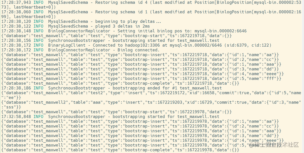

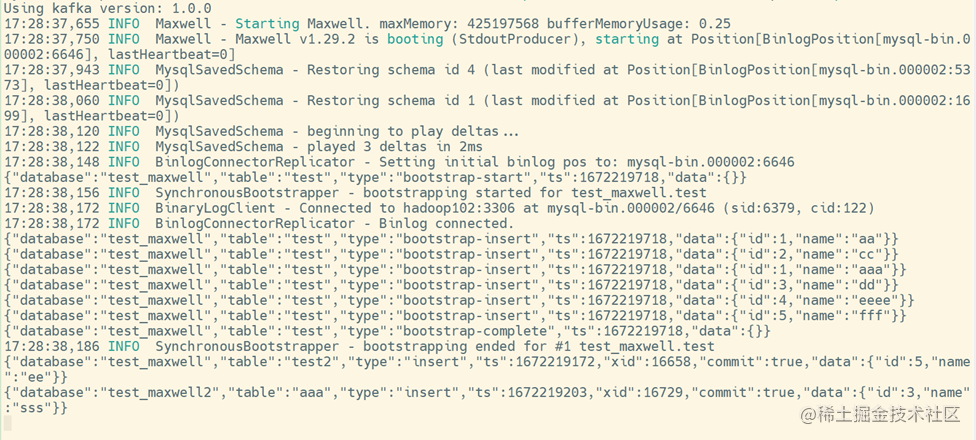

(2)启动 maxwell 进程,此时初始化程序会直接打印 test2 表的所有数据
[whybigdata@node01 maxwell-1.29.2]$ bin/maxwell --user='maxwell' --password='123456' --host='node01' producer=stdout
Using kafka version: 1.0.0
23:15:38,841 WARN MaxwellMetrics - Metrics will not be exposed: metricsReportingType not configured.
23:15:39,110 INFO Maxwell - Maxwell v1.22.0 is booting (StdoutProducer), starting at Position[BinlogPosition[mysql- bin.000004:611096], lastHeartbeat=1637248429242] 23:15:39,194 INFO MysqlSavedSchema - Restoring schema id 6 (last modified at Position[BinlogPosition[mysql- bin.000004:517625], lastHeartbeat=1637246435111])
23:15:39,299 INFO MysqlSavedSchema - Restoring schema id 1 (last modified at Position[BinlogPosition[mysql- bin.000004:158612], lastHeartbeat=0])
23:15:39,342 INFO MysqlSavedSchema - beginning to play deltas...
23:15:39,343 INFO MysqlSavedSchema - played 5 deltas in 1ms
{"database":"test_maxwell","table":"test2","type":"bootstrap- start","ts":1637248539,"data":{}}
23:15:39,367 INFO SynchronousBootstrapper - bootstrapping started for test_maxwell.test2
23:15:39,369 INFO BinlogConnectorReplicator - Setting initial binlog pos to: mysql-bin.000004:611096
{"database":"test_maxwell","table":"test2","type":"bootstrap- insert","ts":1637248539,"data":{"id":1,"name":"aa"}}
{"database":"test_maxwell","table":"test2","type":"bootstrap- insert","ts":1637248539,"data":{"id":2,"name":"bb"}}
{"database":"test_maxwell","table":"test2","type":"bootstrap- insert","ts":1637248539,"data":{"id":3,"name":"cc"}}
{"database":"test_maxwell","table":"test2","type":"bootstrap- insert","ts":1637248539,"data":{"id":4,"name":"dd"}}
{"database":"test_maxwell","table":"test2","type":"bootstrap- complete","ts":1637248539,"data":{}}
23:15:39,387 INFO SynchronousBootstrapper - bootstrapping ended for #8 test_maxwell.test2
23:15:39,465 INFO BinaryLogClient - Connected to node01:3306 at mysql-bin.000004/611096 (sid:6379, cid:108) 23:15:39,465 INFO	BinlogConnectorLifecycleListener - Binlog connected.
本人执行结果:
(3)当数据全部初始化完成以后,Maxwell 的元数据会变化
  • is_complete 字段从 0 变为 1
  • start_at 字段从 null 变为具体时间(数据同步开始时间)
  • complete_at 字段从 null 变为具体时间(数据同步结束时间)
本人执行结果
关闭maxwell,再次启动就不会再次初始化了(boostraping),如果需要再次初始化,需要再次执行sql:
insert into maxwell.bootstrap(database_name,table_name) values(‘test_maxwell’,‘test’);
boostrap表:
