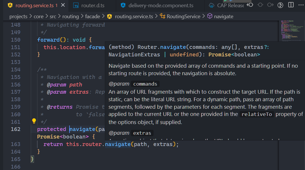

setUpLocationChangeListener:设置位置更改侦听器。 这个侦听器检测从路由器外部触发的导航(例如,浏览器后退/前进按钮)并安排相应的路由器导航,以便触发正确的 guard event.
Angular 路由文档里提到:
Had you clicked the browser’s back button instead of the application’s “Back” button, the application would have returned you to the heroes list as well. Angular application navigation updates the browser history as normal web navigation does.
如果单击浏览器的后退按钮而不是应用程序的后退按钮,应用程序也会将我们返回到 hero list. Angular 应用程序导航会像普通 Web 导航一样更新浏览器历史记录。
