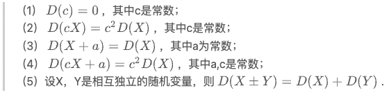

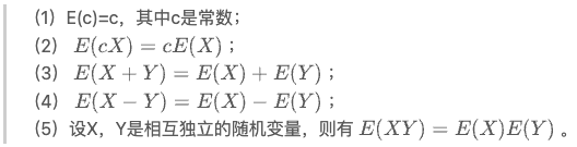

3.8.3,期望与方差的运算性质
期望与方差运算性质如下:
期望运算性质
方差运算性质
来源: 知乎文章-【AP统计】期望E(X)与方差Var(X)。

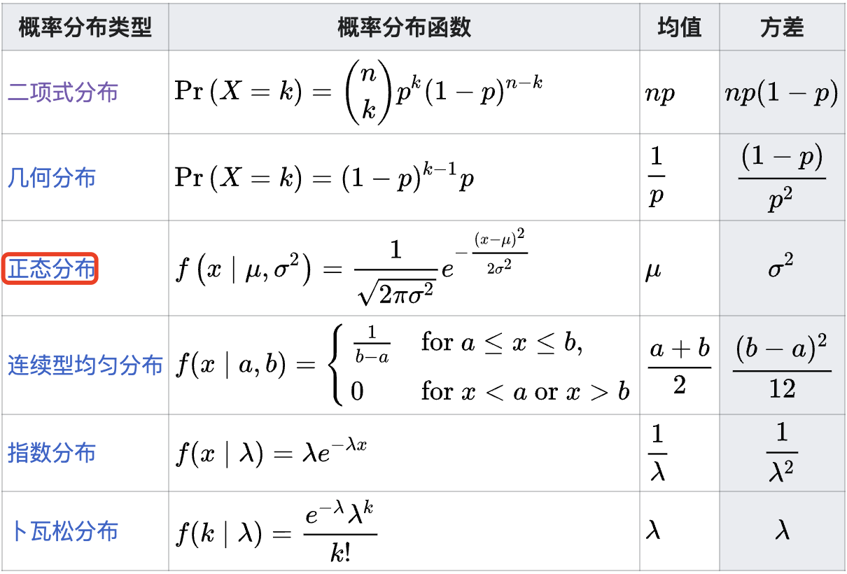

3.9,常用概率分布
下表列出了一些常用概率分布的方差。
probability_distributions

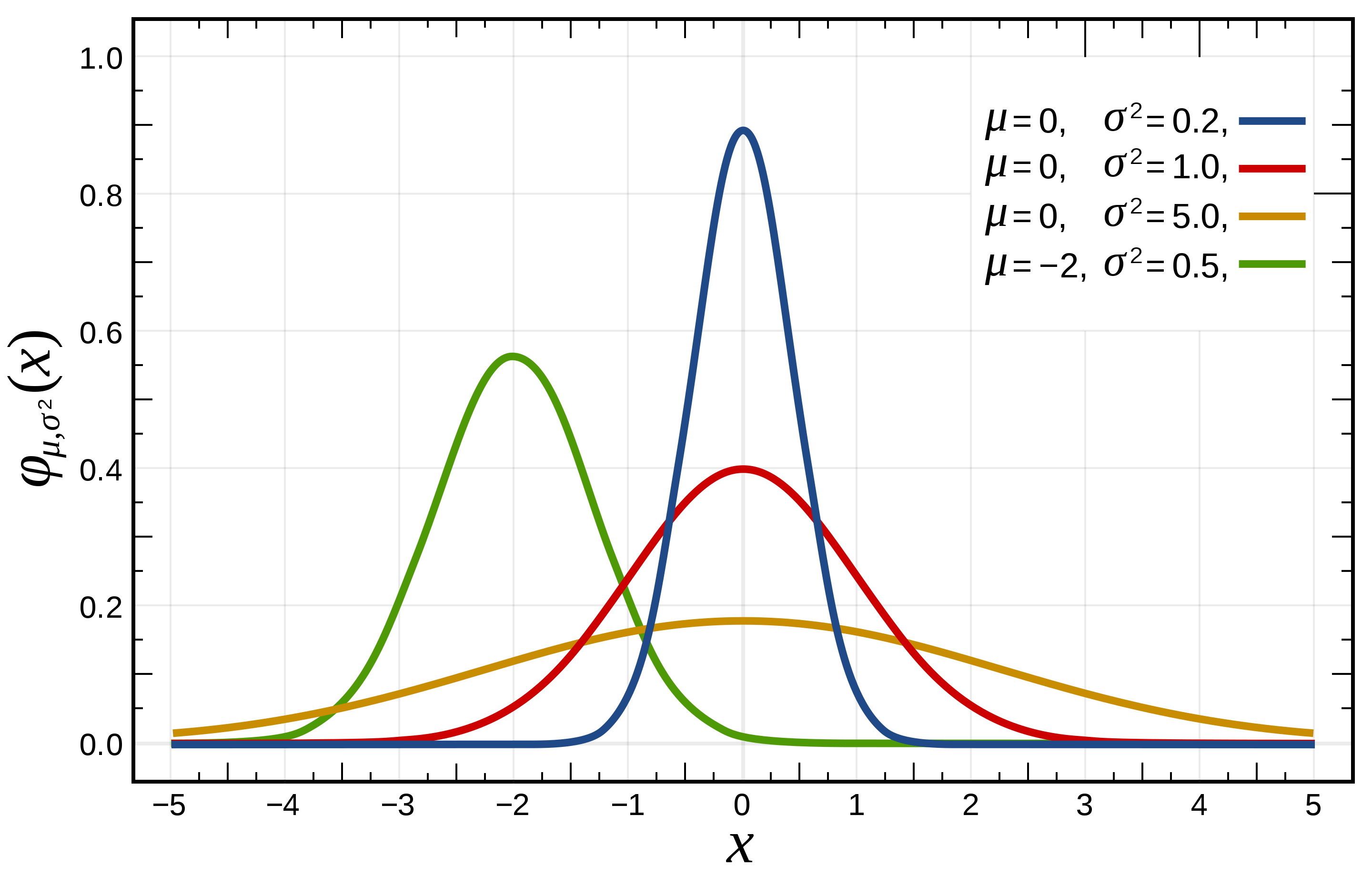

有几种不同的方法用来说明一个随机变量。最直观的方法是概率密度函数,这种方法能够表示随机变量每个取值有多大的可能性。
高斯分布 Gaussian distribution(也称正态分布 Normal distribution)是一个非常常见的连续概率分布。高斯分布在统计学上十分重要,经常用在自然和社会科学来代表一个不确定的随机变量。
若随机变量 X X 服从一个位置参数为 μ \mu 、尺度参数为 σ \sigma 的正态分布,记为:
X ∼ N ( μ , σ 2 ) X \sim N(\mu,\sigma^2)
则其概率密度函数为 $$f(x;\mu, \sigma) = \frac {1}{\sigma {\sqrt {2\pi }}};e^{-{\frac {\left(x-\mu \right)^{2}}{2\sigma ^{2}}}}$$。
正态分布的数学期望值 μ \mu 等于位置参数,决定了分布的位置;其方差 σ 2 \sigma^2 的开平方或标准差 σ \sigma 等于尺度参数,决定了分布的幅度。
正态分布概率密度函数曲线呈钟形,也称之为钟形曲线(类似于寺庙里的大钟,因此得名)。我们通常所说的标准常态分布是位置参数 μ = 0 \mu = 0 ,尺度参数 σ 2 = 1 \sigma ^{2} = 1 的正态分布(见右图中红色曲线)。
四个不同参数集的概率密度函数(红色线代表标准正态分布)

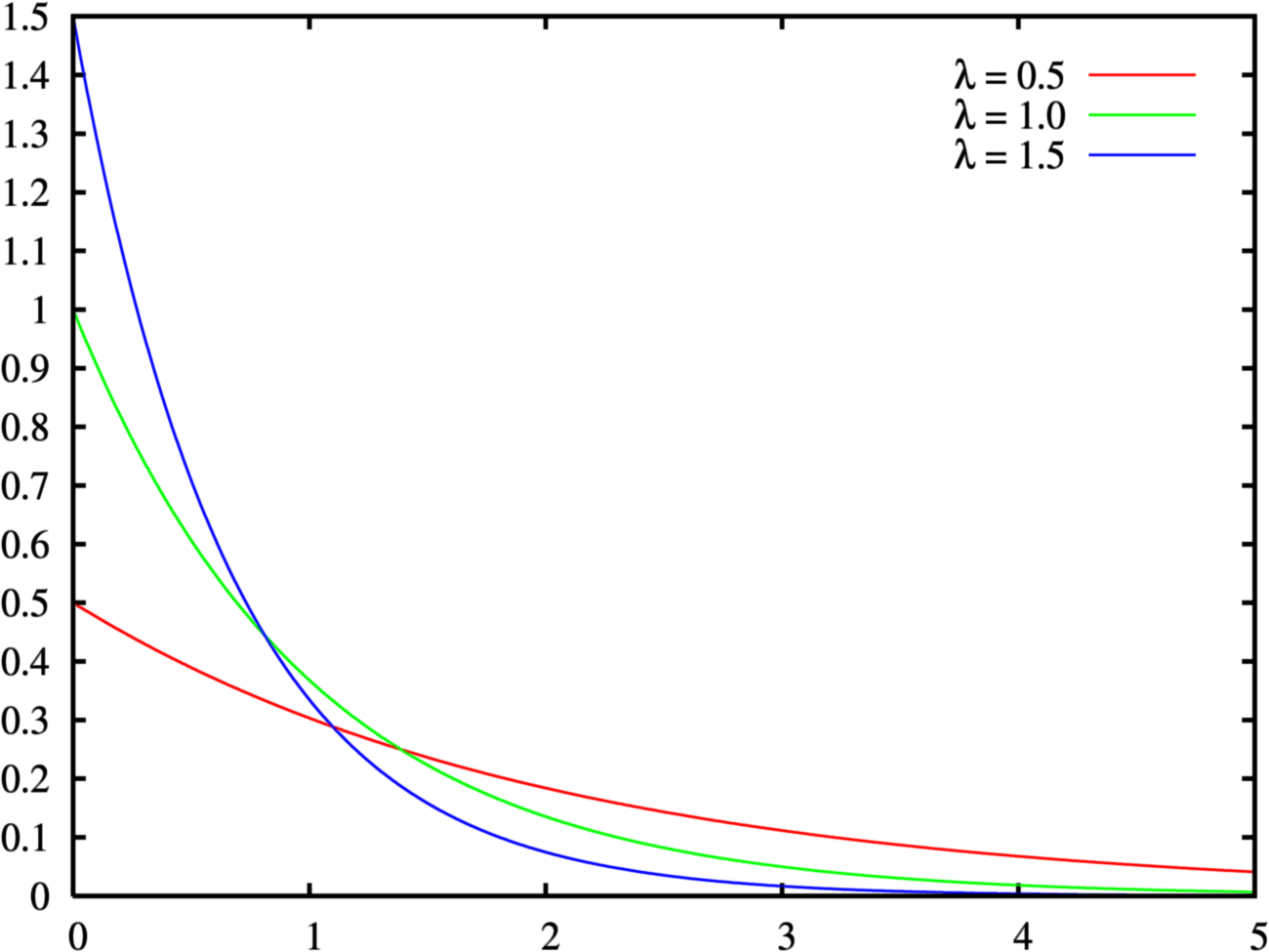

在概率论和统计学中,指数分布(Exponential distribution)是一种连续概率分布,表示一个在 x = 0 x = 0 点处取得边界点 (sharp point) 的分布,其使用指示函数(indicator function) 1 x ≥ 0 1_{x\geq0} 来使得当 x x 取负值时的概率为零。指数分布可以等同于形状母数 α \alpha 为 1 1 的伽玛分布。
指数分布可以用来表示独立随机事件发生的时间间隔,比如旅客进入机场的时间间隔、电话打进客服中心的时间间隔等。
若随机变量 X X 服从母数为 λ \lambda 或 β \beta 的指数分布,则记作
X ∼ Exp ( λ ) X\sim {\text{Exp}}(\lambda ) 或 X ∼ Exp ( β ) X\sim {\text{Exp}}(\beta )
两者意义相同,只是 λ \lambda 与 β \beta 互为倒数关系。指数分布的概率密度函数为:
f ( x ; λ ) = { λ e − λ x x ≥ 0 , 0 ,    x < 0. f(x;{\color {Red}\lambda })=\left\lbrace{\begin{matrix}{\color {Red}\lambda }e^{-{\color {Red}\lambda }x}&x\geq 0,\\0&,\;x<0.\end{matrix}}\right.
指数分配概率密度函数曲线如下所示。
指数分配概率密度函数

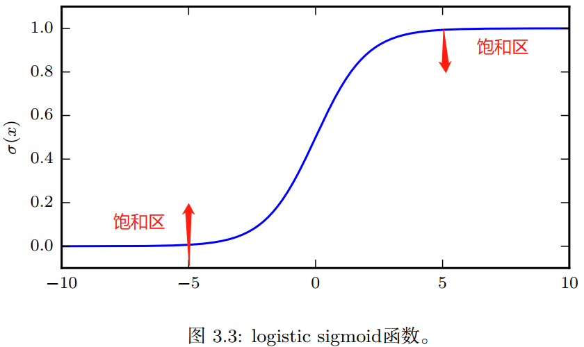

深度学习中的概率分布有一些经常出现的函数,比如 logistic sigmoid 函数:
σ ( x ) = 1 1 + e x p ( − x ) \sigma(x) = \frac{1}{1+exp(-x)}
logistic sigmoid 函数通常用来产生伯努利分布的参数 p p ,因为它的范围是 ( 0 , 1 ) (0, 1) ,位于 p p 参数值的有效范围内。下图 3.3 给出了 sigmoid 函数的图示。从图中可以明显看出,sigmoid 函数在变量取绝对值非常大的正值或负值时会出现饱和(saturate)现象,意味着函数会变得很平,并且对输入的微小改变会变得不敏感。
sigmoid函数示意图
sigmoid 函数的一些性质在后续学习 BP 算法等内容时会很有用,我们需要牢记:
σ ( x ) = e x p ( x ) e x p ( x ) + e x p ( 0 ) d d x σ ( x ) = σ ( x ) ( 1 − σ ( x ) ) 1 − σ ( x ) = σ ( − x ) \begin{aligned} \sigma(x) &= \frac{exp(x)}{exp(x)+exp(0)} \\ \frac{d}{dx}\sigma(x) &= \sigma(x)(1 - \sigma(x)) \\ 1 - \sigma(x) &= \sigma(-x) \\ \end{aligned}
