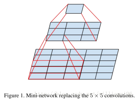

二十三,VGG 使用 2 个 3*3 卷积的优势
(1). 减少网络层参数。用两个 3*3 卷积比用 1 个 5*5 卷积拥有更少的参数量,只有后者的 2∗3∗3/5∗5=0.72。但是起到的效果是一样的,两个 3×3 的卷积层串联相当于一个 5×5 的卷积层,感受野的大小都是 5×5,即 1 个像素会跟周围 5×5 的像素产生关联。把下图当成动态图看,很容易看到两个 3×3 卷积层堆叠(没有空间池化)有 5×5 的有效感受野。
2个3*3卷积层
(2). 更多的非线性变换。2 个 3×3 卷积层拥有比 1 个 5×5 卷积层更多的非线性变换(前者可以使用两次 ReLU 激活函数,而后者只有一次),使得卷积神经网络对特征的学习能力更强。
paper中给出的相关解释:三个这样的层具有 7×7 的有效感受野。那么我们获得了什么?例如通过使用三个 3×3 卷积层的堆叠来替换单个 7×7 层。首先,我们结合了三个非线性修正层,而不是单一的,这使得决策函数更具判别性。其次,我们减少参数的数量:假设三层 3×3 卷积堆叠的输入和输出有 C 个通道,堆叠卷积层的参数为 3×(3×3C) = 27C 个权重;同时,单个 7×7 卷积层将需要 7×7×C = 49C 个参数,即参数多 81%。这可以看作是对 7×7 卷积滤波器进行正则化,迫使它们通过 3×3 滤波器(在它们之间注入非线性)进行分解。
此回答可以参考 TensorFlow 实战 p110,网上很多回答都说的不全。

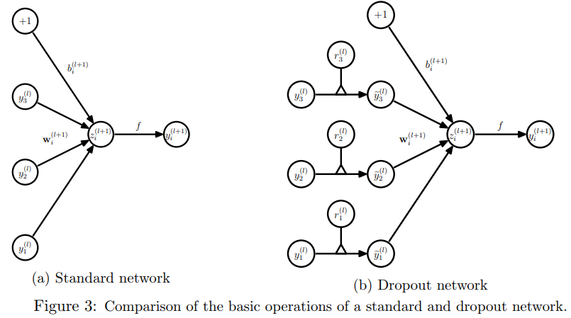

二十七,什么是 dropout?
  • dropout可以防止过拟合,dropout简单来说就是:我们在前向传播的时候,让某个神经元的激活值以一定的概率 p 停止工作,这样可以使模型的泛化性更强,因为它不会依赖某些局部的特征。
  • dropout效果跟bagging效果类似(bagging是减少方差variance,而boosting是减少偏差bias)
  • 加入dropout会使神经网络训练时间边长,模型预测时不需要dropout,记得关掉。
dropou直观展示
27.1,dropout具体工作流程
以 标准神经网络为例,正常的流程是:我们首先把输入数据x通过网络前向传播,然后把误差反向传播一决定如何更新参数让网络进行学习。使用dropout之后,过程变成如下:
1,首先随机(临时)删掉网络中一半的隐藏神经元,输入输出神经元保持不变(图3中虚线为部分临时被删除的神经元);
2,然后把输入x通过修改后的网络进行前向传播计算,然后把得到的损失结果通过修改的网络反向传播。一小批训练样本执行完这个过程后,在没有被删除的神经元上按照随机梯度下降法更新对应的参数(w,b);
3,然后重复这一过程:
  • 恢复被删掉的神经元(此时被删除的神经元保持原样没有更新w参数,而没有被删除的神经元已经有所更新);
  • 从隐藏层神经元中随机选择一个一半大小的子集临时删除掉(同时备份被删除神经元的参数);
  • 对一小批训练样本,先前向传播然后反向传播损失并根据随机梯度下降法更新参数(w,b) (没有被删除的那一部分参数得到更新,删除的神经元参数保持被删除前的结果)。
27.2,dropout在神经网络中的应用
(1). 在训练模型阶段
不可避免的,在训练网络中的每个单元都要添加一道概率流程,标准网络和带有dropout网络的比较图如下所示:
dropout在训练阶段
(2). 在测试模型阶段
预测模型的时候,输入是当前输入,每个神经单元的权重参数要乘以概率p。
dropout在测试模型时

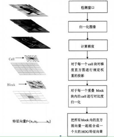

方向梯度直方图(Histogram of Oriented Gradient, HOG)特征是一种在计算机视觉和图像处理中用来进行物体检测的特征描述子。它通过计算和统计图像局部区域的梯度方向直方图来构成特征。在深度学习取得成功之前,Hog特征结合SVM分类器被广泛应用于图像识别中,在行人检测中获得了较大的成功。
HOG特征原理
HOG 的核心思想是所检测的局部物体外形能够被光强梯度或边缘方向的分布所描述。通过将整幅图像分割成小的连接区域(称为cells),每个 cell 生成一个方向梯度直方图或者 cell 中pixel 的边缘方向,这些直方图的组合可表示(所检测目标的目标)描述子。
为改善准确率,局部直方图可以通过计算图像中一个较大区域(称为block)的光强作为 measure 被对比标准化,然后用这个值(measure)归一化这个 block 中的所有 cells 。这个归一化过程完成了更好的照射/阴影不变性。与其他描述子相比,HOG 得到的描述子保持了几何和光学转化不变性(除非物体方向改变)。因此HOG描述子尤其适合人的检测。
HOG 特征提取方法就是将一个image:
  1. 灰度化(将图像看做一个x,y,z(灰度)的三维图像)
  2. 划分成小 cells(2*2)
  3. 计算每个 cell 中每个 pixel 的 gradient(即 orientation)
  4. 统计每个 cell 的梯度直方图(不同梯度的个数),即可形成每个 cell 的 descriptor。
HOG特征检测步骤
HOG特征检测步骤
总结:颜色空间归一化——>梯度计算——>梯度方向直方图——>重叠块直方图归一化———>HOG特征

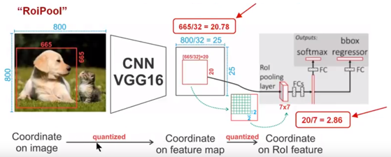

RPN 生成的 ROI 区域大小是对应与输入图像大小(每个roi区域大小各不相同),为了能够共享权重,所以需要将这些 ROI 映射回特征图上,并固定大小。ROI Pooling操作过程如下图:
roi pooling
ROI Pooling 具体操作如下:
  1. Conv layers 使用的是 VGG16,feat_stride=32(即表示,经过网络层后图片缩小为原图的 1/32),原图 800 × 800 800\times 800 ,最后一层特征图 feature map 大小: 25 × 25 25\times 25
  2. 假定原图中有一 region proposal,大小为 665 × 665 665\times 665 ,这样,映射到特征图中的大小: 665 / 32 = 20.78 665/32=20.78 ,即大小为 20.78 × 20.78 20.78\times 20.78 ,源码中,在计算的时候会进行取整操作,于是,进行所谓的第一次量化,即映射的特征图大小为20*20;
  3. 假定 pooled_w=7、pooled_h=7,即 pooling 后固定成 7 × 7 7\times 7 大小的特征图,所以,将上面在 feature map上映射的 20 × 20 20\times 20 的 region proposal 划分成 49个同等大小的小区域,每个小区域的大小 20 / 7 = 2.86 20/7=2.86 ,,即 2.86 × 2.86 2.86\times 2.86 ,此时,进行第二次量化,故小区域大小变成 2 × 2 2\times 2 ;
  4. 每个 2 × 2 2\times 2 的小区域里,取出其中最大的像素值,作为这一个区域的‘代表’,这样,49 个小区域就输出 49 个像素值,组成 7 × 7 7\times 7 大小的 feature map。
所以,通过上面可以看出,经过两次量化,即将浮点数取整,原本在特征图上映射的 20 × 20 20\times 20 大小的 region proposal,偏差成大小为 7 × 7 7\times 7 的,这样的像素偏差势必会对后层的回归定位产生影响。所以,产生了后面的替代方案: RoiAlign。

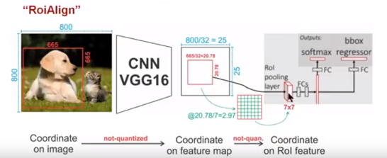

ROI Align 是在 Mask RCNN 中使用以便使生成的候选框region proposal 映射产生固定大小的 feature map 时提出的,根据上图,有着类似的映射:
  1. Conv layers 使用的是 VGG16,feat_stride=32 (即表示,经过网络层后图片缩小为原图的1/32),原图 800 × 800 800\times 800 ,最后一层特征图feature map大小: 25 ∗ × 25 25*\times 25 ;
  2. 假定原图中有一region proposal,大小为 665 ∗ × 665 665*\times 665 ,这样,映射到特征图中的大小: 665 / 32 = 20.78 665/32=20.78 ,即大小为 20.78 × 20.78 20.78\times 20.78 ,此时,没有像 RoiPooling 那样就行取整操作,保留浮点数;
  3. 假定 pooled_w=7,pooled_h=7,即 pooling 后固定成 7 × 7 7\times 7 大小的特征图,所以,将在 feature map 上映射的 20.78 × 20.78 20.78\times 20.78 的 region proposal 划分成 49 个同等大小的小区域,每个小区域的大小 20.78 / 7 = 2.97 20.78/7=2.97 ,即 2.97 × 2.97 2.97\times 2.97 ;

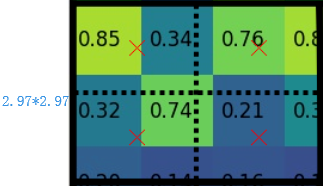

  4. 假定采样点数为 4,即表示,对于每个 2.97 × 2.97 2.97\times 2.97 的小区域,平分四份,每一份取其中心点位置,而中心点位置的像素,采用双线性插值法进行计算,这样,就会得到四个点的像素值,如下图:
roi align双线性插值
上图中,四个红色叉叉‘×’的像素值是通过双线性插值算法计算得到的。
最后,取四个像素值中最大值作为这个小区域(即: 2.97 × 2.97 2.97\times 2.97 大小的区域)的像素值,如此类推,同样是 49 个小区域得到 49 个像素值,组成 7 × 7 7\times 7 大小的 feature map。

为了使得最后面的两个全连接层能够共享 conv layers(VGG/ResNet) 权重。在所有的 RoIs 都被 pooling 成(512×7×7)的feature map后,将它 reshape 成一个一维的向量,就可以利用 VGG16 的预训练的权重来初始化前两层全连接。
