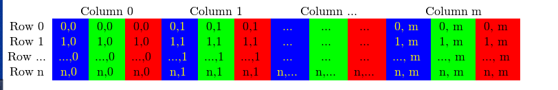

值得注意的是 OpenCV 读取图像后返回的矩阵 shape 的格式是 (H, W, C)格式。当 OpenCV 读取的图像为彩色图像时,返回的多通道的 BGR 格式的矩阵(HWC),在内存中的存储如下图:
opencv矩阵存储格式

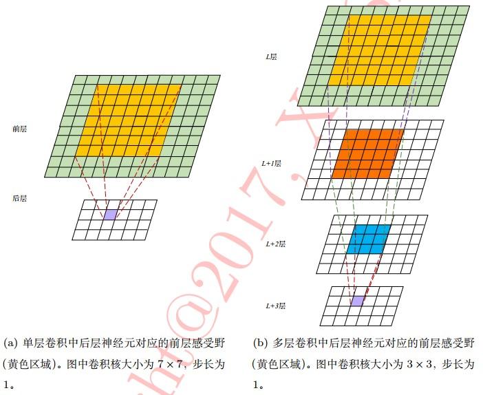

八,感受野理解
感受野理解(Receptive Field)是指后一层神经元在前一层神经元的感受空间,也可以定义为卷积神经网络中每层的特征图(Feature Map)上的像素点在原始图像中映射的区域大小,即如下图所示:
感受野大小
注意:感受野在 CNN 中是呈指数级增加的。小卷积核(如 3*3)通过多层叠加可取得与大卷积核(如 7*7)同等规模的感受野,此外采用小卷积核有两个优势:
  1. 小卷积核需多层叠加,加深了网络深度进而增强了网络容量(model capacity)和复杂度(model complexity)。
  2. 增强了网络容量的同时减少了参数个数。
8.1,感受野大小计算

Layer Name = conv4_1, Output size =  28, Stride =   1, RF size =  60
Layer Name = conv4_2, Output size =  28, Stride =   1, RF size =  76
Layer Name = conv4_3, Output size =  28, Stride =   1, RF size =  92
Layer Name = pool4, Output size =  14, Stride =   2, RF size = 100
Layer Name = conv5_1, Output size =  14, Stride =   1, RF size = 132
Layer Name = conv5_2, Output size =  14, Stride =   1, RF size = 164
Layer Name = conv5_3, Output size =  14, Stride =   1, RF size = 196
Layer Name = pool5, Output size =   7, Stride =   2, RF size = 212
