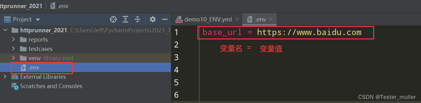

  1. 在项目的根目录下新增 .env文件,输入格式为 变量名=变量值。如下图

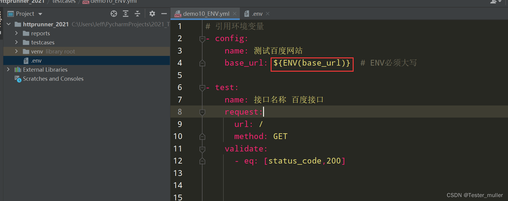

  1. 在测试用例需要使用的部分,使用ENV()方法进行调用。根据上例写法如下:${ENV(BASE_URL)} ;如下图:

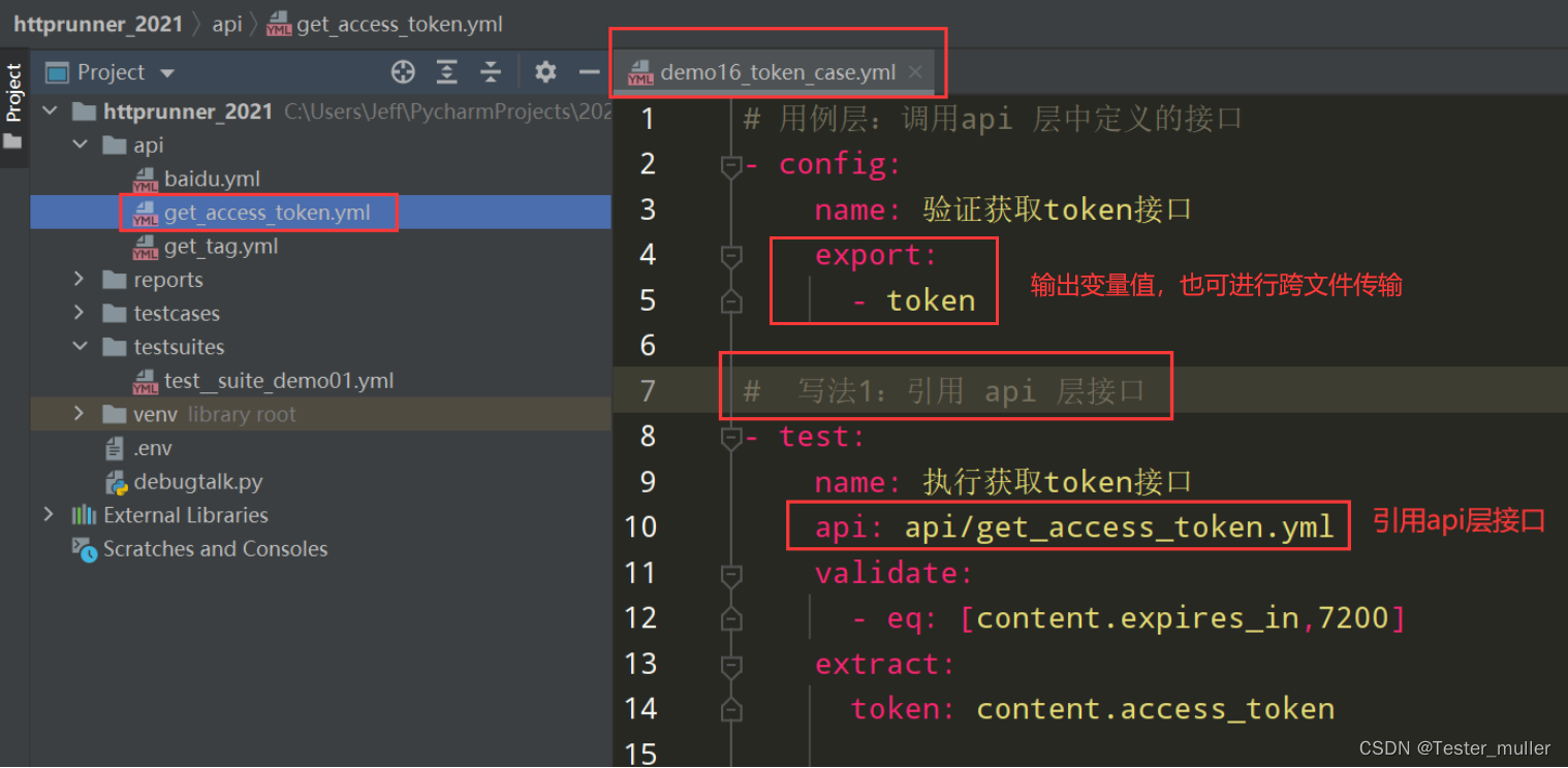

跨文件传递变量值&输出变量值
output: 输出变量值,此参数在httprunner2.2版本的时候被 export 代替,跨文件传递参数的功能在httprunner2.2之后不生效。(但是实际测试过程中,还可以使用跨文件功能)
export: 输出变量值,且可以跨文件传递变量值(推荐使用)

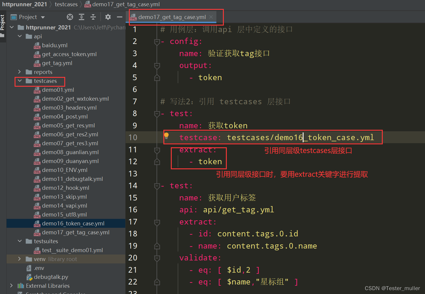

跨文件传递
举例:用例层 引用 用例层,可通过 export 进行跨文件传输
下图中 export 关键字下的 - token,可以输出变量值,也可以进行跨文件传输
在下图中用例层 引用 用例层的接口,可以通过extract 关键字提取上图中跨文件传输的变量 - token,书写格式一样:关键字下:- 变量

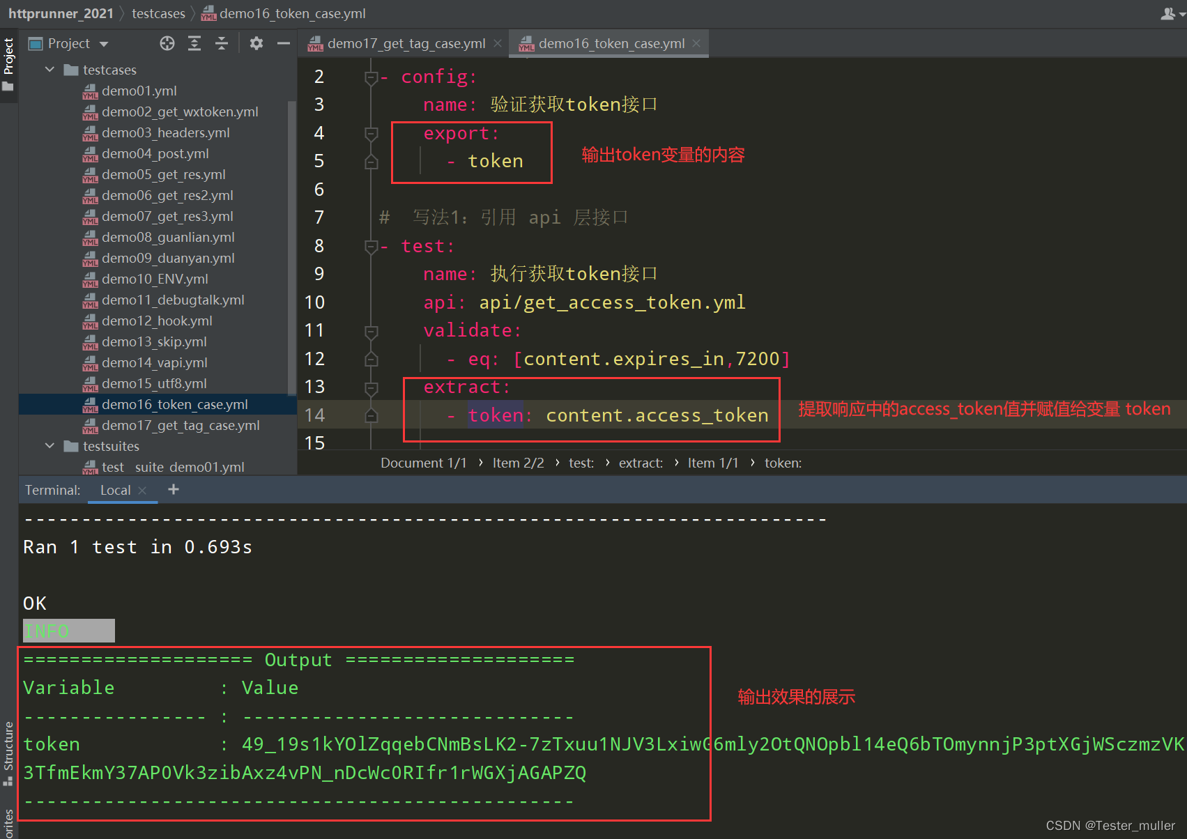

输出变量值
举例:
使用 export 关键字,输出变量的内容
