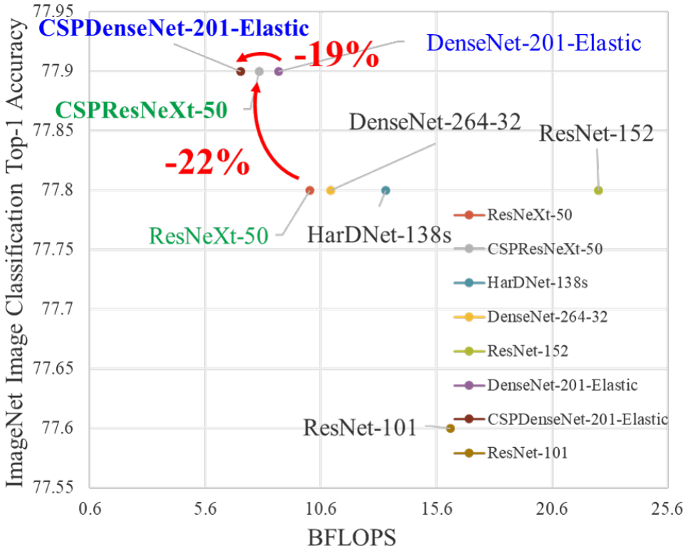

CSPNet 和不同 backbone 结合后的效果如下图所示。
和分类backbone结合后的效果

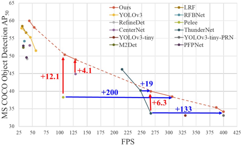

和目标检测网络结合后的效果如下图所示。
和目标检测网络结合后的效果

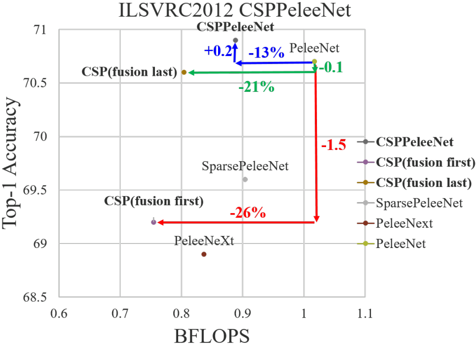

Transition layer 的含义和 DenseNet 类似,是一个 1x1 的卷积层(没有再使用 average pool)。上图中 transition layer 的位置决定了梯度的结构方式,并且各有优势:
  • © 图 Fusion First 方式,先将两个部分进行 concatenate,然后再进行输入到Transion layer 中,采用这种做法会是的大量特梯度信息被重用,有利于网络学习;
  • (d) 图 Fusion Last 的方式,先将部分特征输入 Transition layer,然后再进行concatenate,这样梯度信息将被截断,损失了部分的梯度重用,但是由于 Transition 的输入维度比(c)图少,大大减少了计算复杂度。
  • (b) 图中的结构是论文 CSPNet 所采用的,其结合了 ©、(d) 的特点,提升了学习能力的同时也提高了一些计算复杂度。 作者在论文中给出其使用不同 Partial Transition Layer 的实验结果,如下图所示。具体使用哪种结构,我们可以根据条件和使用场景进行调整。
不同Transition-layer的对比实验

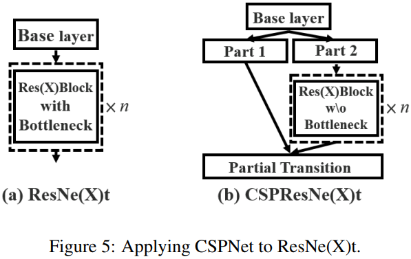

5,Apply CSPNet to Other Architectures.
将 CSP 应用到 ResNeXt 或者 ResNet 的残差单元后的结构图如下所示:
Figure5

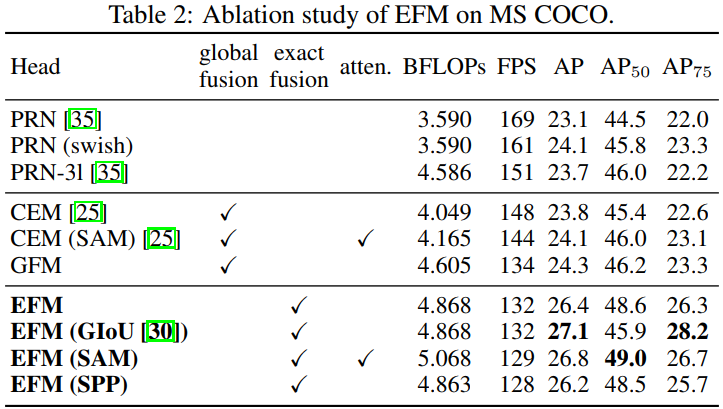

4.2,消融实验
EFM 在 COCO 数据集上的消融实验结果。
EFM上的消融实验结果
