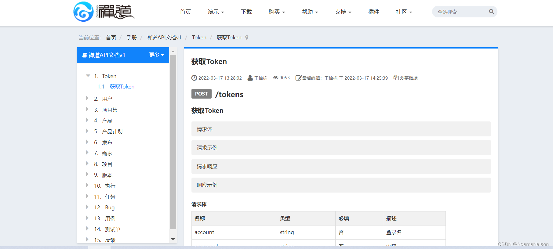

②直接使用官网的《禅道API文档V1》,地址为:https://www.zentao.net/book/apidoc-v1/664.html

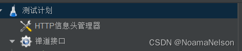

  • 在【测试计划】下新建一个线程组,名为【禅道接口】,并从【配置元件】中添加【HTTP信息头管理器】
  • 【HTTP信息头管理器】中是我们需要请求的头信息,这里按照禅道接口文档,只指定了请求数据的格式为:application/json

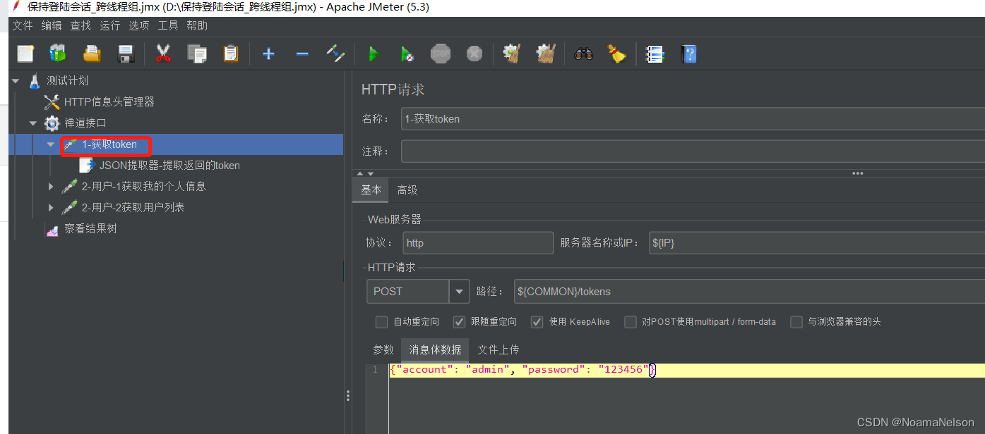

2.3.2 新建取样器获取token接口
  • 在线程组【禅道接口】下添加【取样器】-【HTTP请求】,名为1-获取token;
  • 按照接口文档,填写请求数据,注意以后的ip、port都在测试计划中进行声明为用户全局变量;

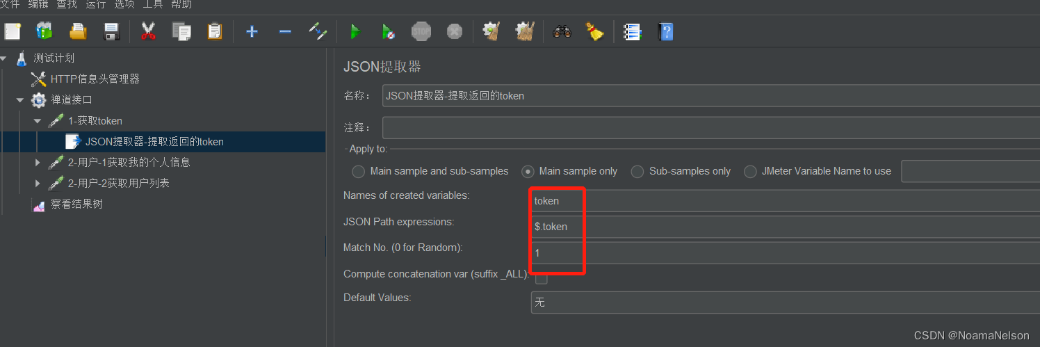

2.3.3 添加【JSON提取器】
  • 在http请求【1-获取token】中添加【后置处理器】-【JSON提取器】,并设置提取的参数,这里我们需要欧聪获取token的接口中提取token的值;
  • 提取规则如下:

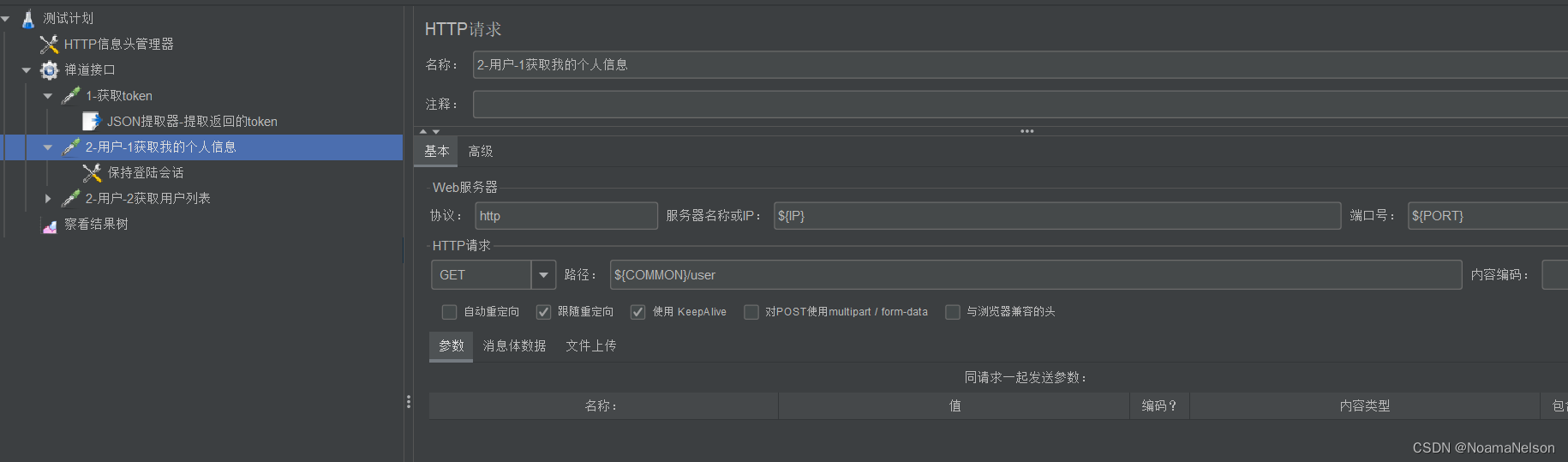

2.3.4 引用参数
  • 新建第二个接口“2-用户-1获取我的个人信息”,填写接口的请求信息:
  • 在该接口下添加一个【HTTP信息头管理器】,并引用token参数:

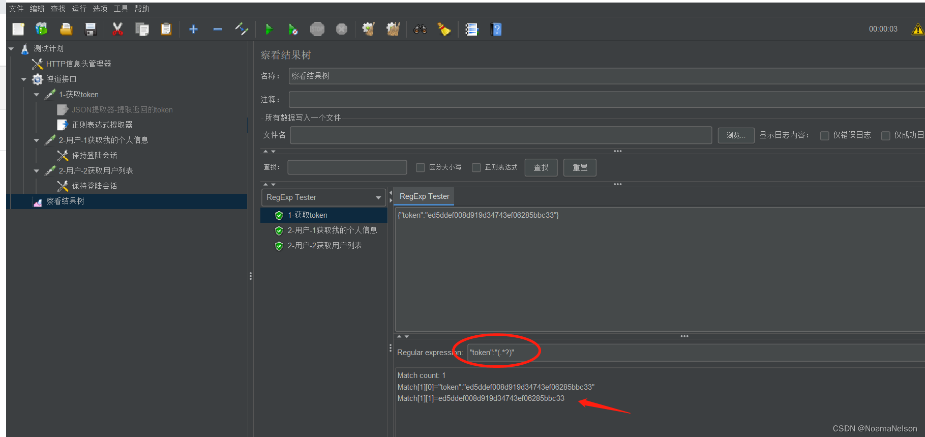

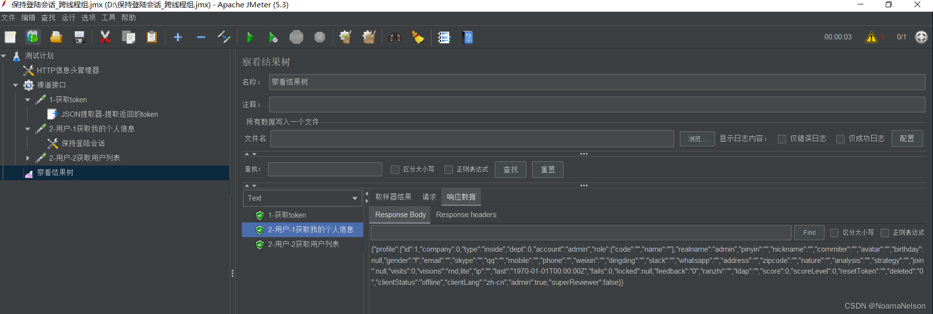

2.3.5 添加查看结果树
  • 测试计划-【监听器】-【查看结果树】;
  • 运行JMeter,数据请求成功,如下:
2.3.6 如何判断应用是否成功?
  • 我们可以禁用应用token,看是否接口“2-用户-1获取我的个人信息”能请求成功;
  • 禁用提取的token后,再次运行,提示没有进行认证,那就说明关联是OK了。

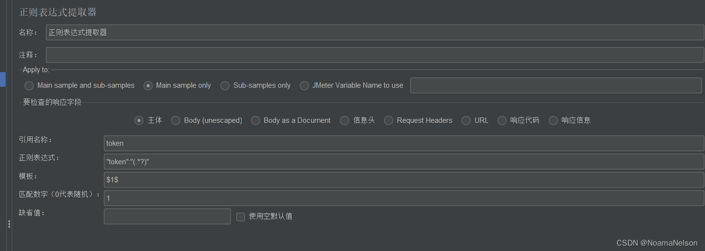

2.4.1 正则表达式提取器
  • 禁用之前的【JSON提取器】,添加【正则表达式提取器】,添加规则如下:
  • 按照获取token的返回值,提取测试如下:
  • 其他运行方式和参数引用和【JOSN提取器】一样。

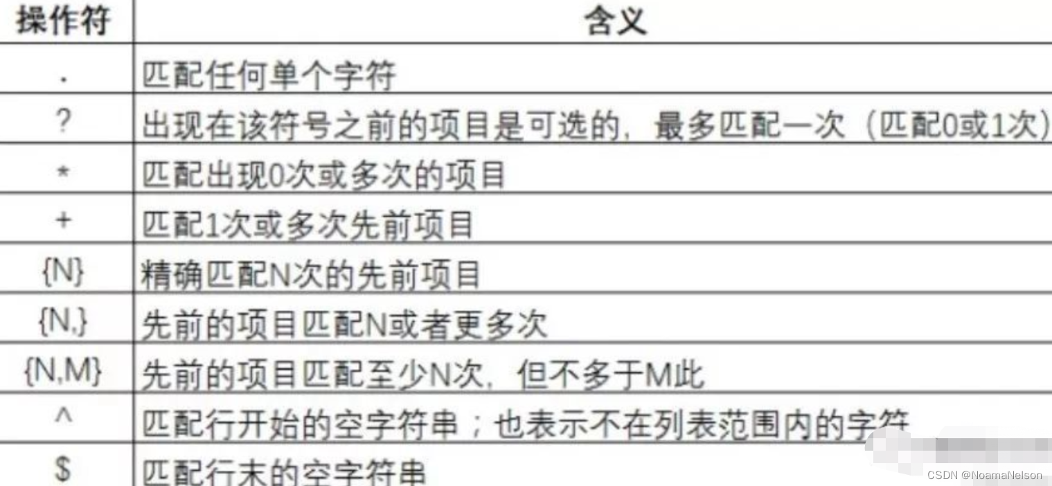

2.4.2.4 Regular Expression
  • 正则表达式;
  • 语法为:左边界(.*?)右边界,左右边界就是为了能准确定位到想匹配的内容
  • 规则:
.*:贪婪匹配原则:整个表达式匹配成功的前提下,尽可能多的匹配,即匹配到不能匹配为止
.*?:非贪婪匹配:在匹配成功的情况下尽可能少的匹配
