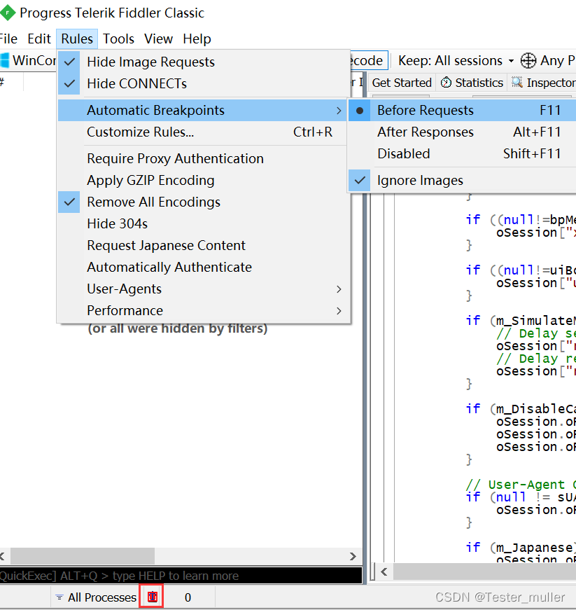

全局断点如何设置:
1、快速设置断点:直接点击底部状态栏断点处;点击第一下是请求前断点,点击第二下是响应后断点,点击第三下是取消断点

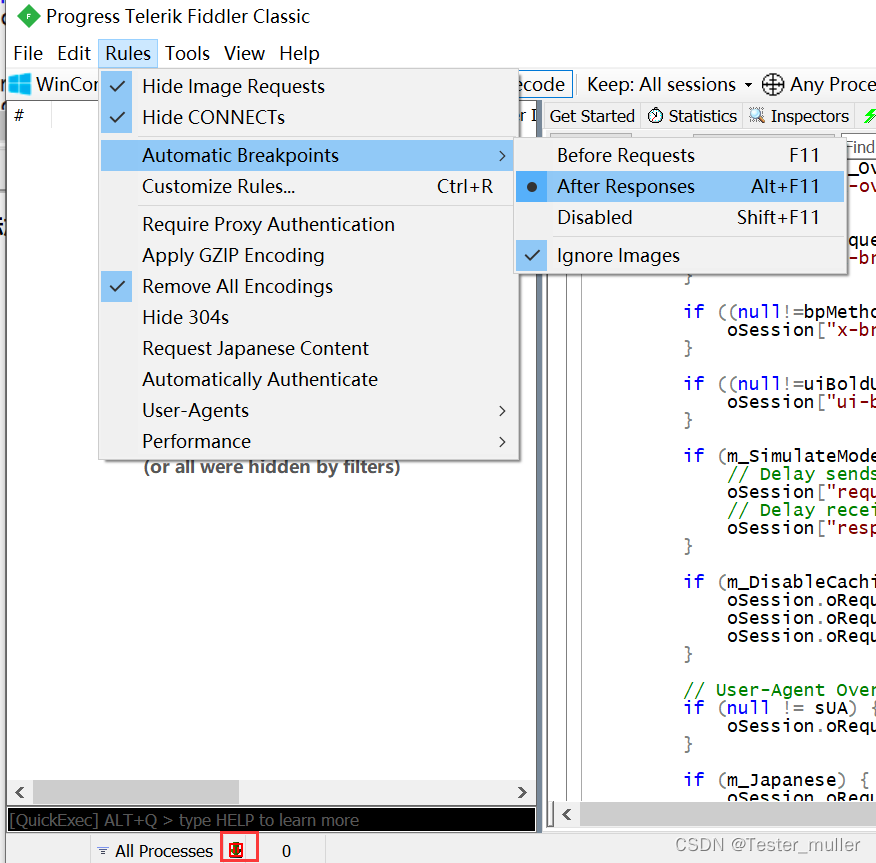

2、Rules——Automatic Breakpoints——before requests(请求前断点)/after responses(响应后断点)
如果点击了Before Requests 设置了请求前断点,在fiddler的底部会展示箭头向上的标志;如下图:
如果点击了After Requests 设置了响应后断点,在fiddler的底部会展示箭头向下的标志;如下图:

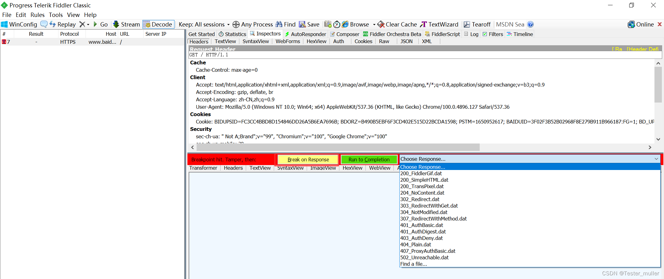

会话栏和高级工具栏中展示的请求效果如下图:
在会话栏中红色箭头向上表示请求前断点,在高级工具栏中有三个按钮可选择
-  Break on Response: 黄色背景指的是中断响应
-  Run to Completion:对断点的请求或者响应放行
-  Choose Response:可以设置响应的状态码或者指定本地的一个响应文件

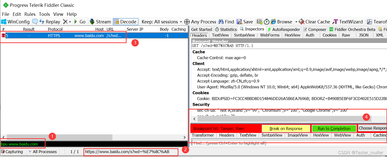

可以在fiddler下方的命令行窗口输入命令完成局部断点设置
bpu url地址:针对指定的url地址设置请求前断点;如下图:

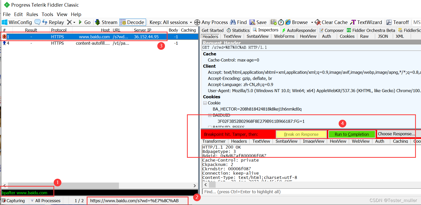

bpafter url地址:针对指定的url地址设置响应后断点

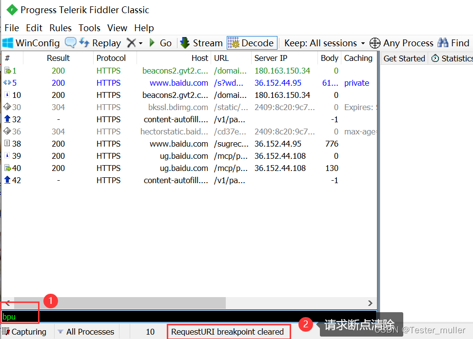

bpu:取消请求前的局部断点
bpafter:取消响应后的局部断点
