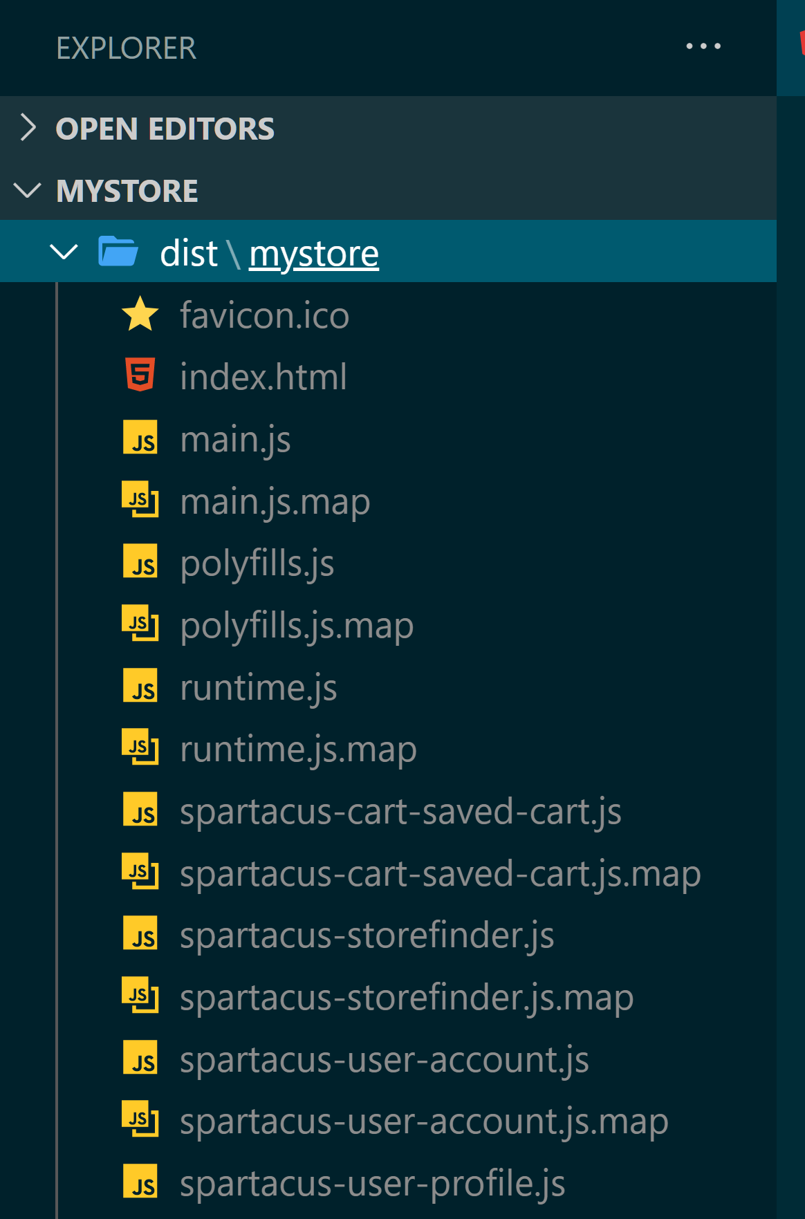

直接在 SAP 电商云 Spartacus UI 项目下,运行命令行 ng build, 输出如下:
dist 文件夹:

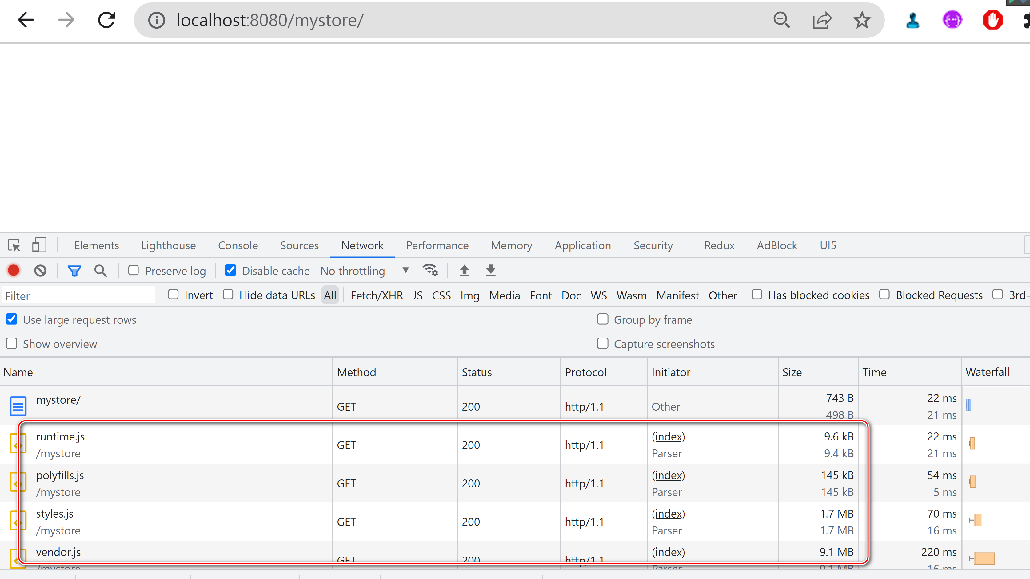

把 dist 文件夹下的 mystore 直接放到 tomcat webapps 文件夹下面,运行时:

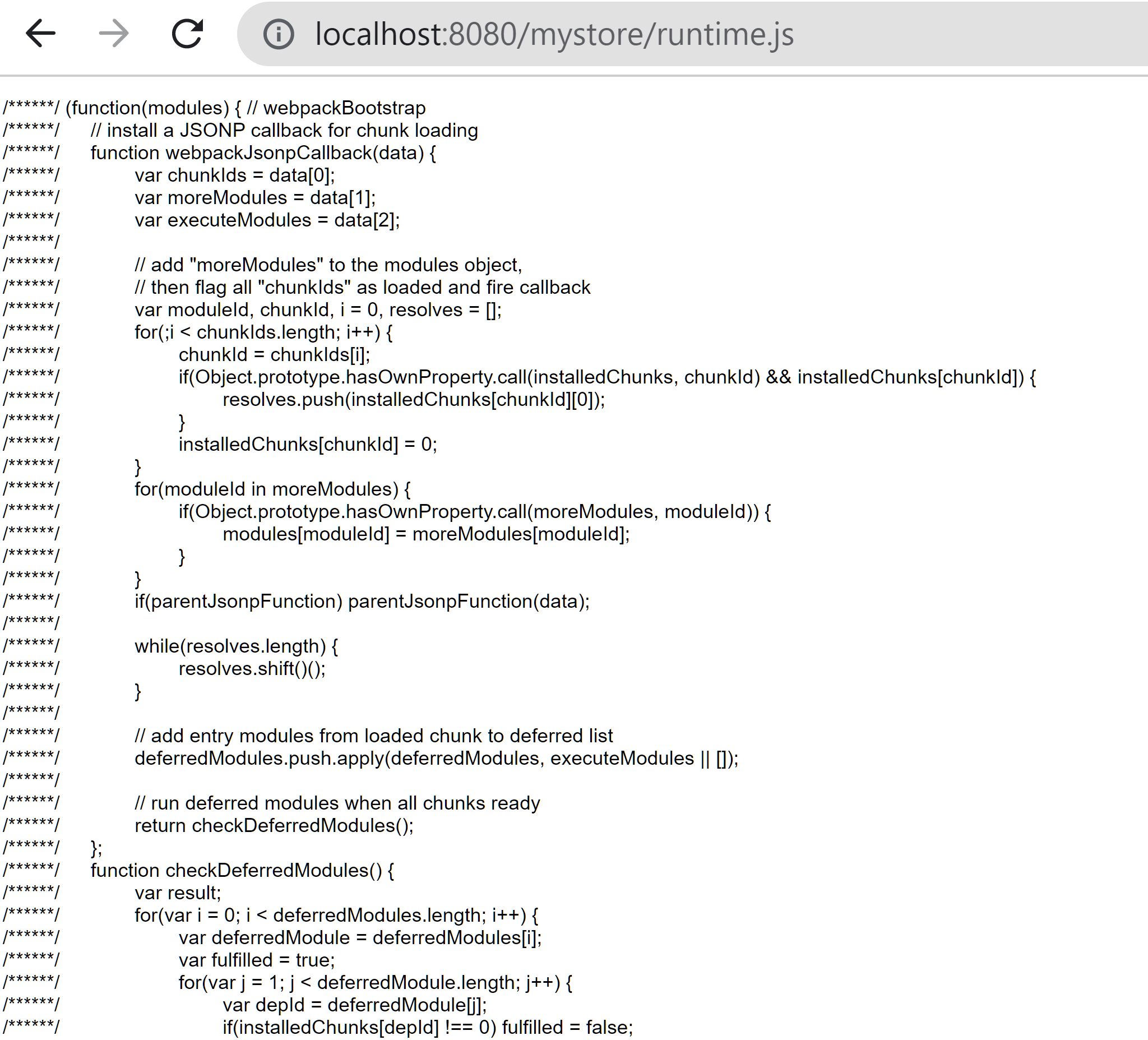

如果修改 base 标签页的 href 属性:
则 index.html 里的几个 JavaScript 资源文件都加载不了:
Error: Error: Cannot get base site config! Current url (http://localhost:8080/mystore/) doesn’t match any of url patterns of any base sites.
