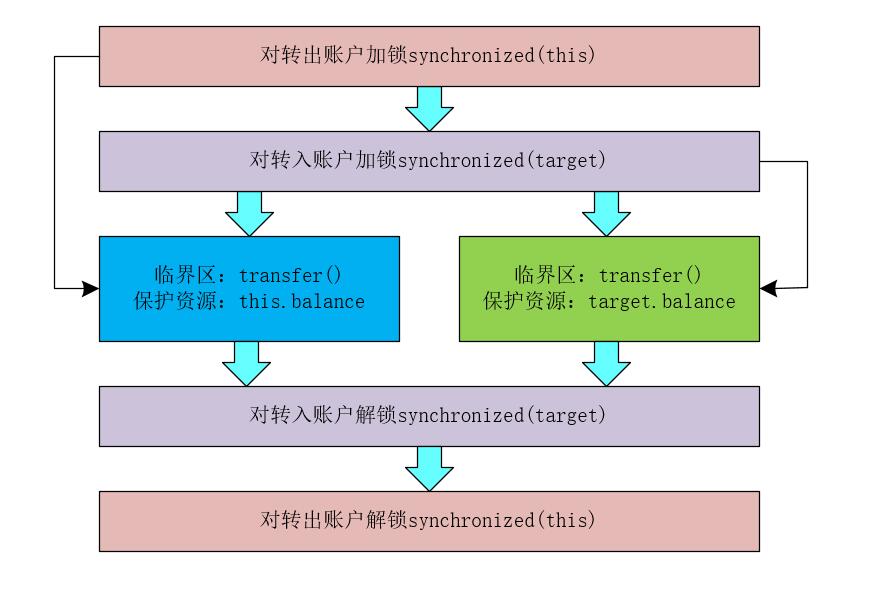

仔细分析下上面的代码业务,上述代码的转账操作中,涉及到转出账户this和转入账户target,所以,我们可以分别对转出账户this和转入账户target加锁,只有两个账户加锁都成功时,才执行转账操作。这样就能够做到账户A为账户B转账的操作和账户C为账户D转账的操作完全可以并行执行。
我们可以将优化后的逻辑用下图表示。
根据上面的分析,我们可以将TansferAccount的代码优化成如下所示。

此时,上面的代码看上去没啥问题,但真的是这样吗? 我也希望程序是完美的,但是往往却不是我们想的那样啊!没错,上面的程序会出现 死锁, 为什么会出现死锁啊? 接下来,我们就开始分析一波。
死锁的问题分析
TansferAccount类中的代码看上去比较完美,但是优化后的加锁方式竟然会导致死锁!!!这是我亲测得出的结论!!
关于死锁我们可以结合改进的TansferAccount类举一个简单的场景:假设有线程A和线程B两个线程同时运行在两个不同的CPU上,线程A执行账户A向账户B转账的操作,线程B执行账户B向账户A转账的操作。当线程A和线程B执行到 synchronized(this)代码时,线程A获得了账户A的锁,线程B获得了账户B的锁。当执行到synchronized(target)代码时,线程A尝试获得账户B的锁时,发现账户B已经被线程B锁定,此时线程A开始等待线程B释放账户B的锁;而线程B尝试获得账户A的锁时,发现账户A已经被线程A锁定,此时线程B开始等待线程A释放账户A的锁。
这样,线程A持有账户A的锁并等待线程B释放账户B的锁,线程B持有账户B的锁并等待线程A释放账户A的锁,死锁发生了!!
