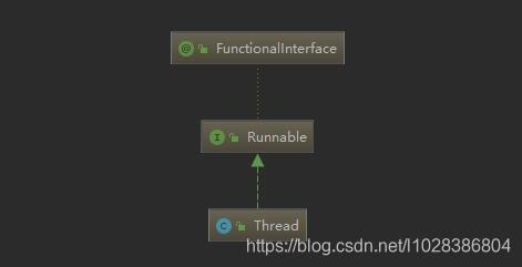

Thread类的继承关系
我们可以使用下图来表示Thread类的继承关系。
由上图我们可以看出,Thread类实现了Runnable接口,而Runnable在JDK 1.8中被@FunctionalInterface注解标记为函数式接口,Runnable接口在JDK 1.8中的源代码如下所示。

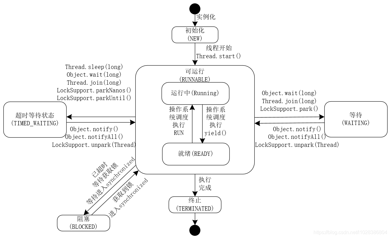

线程的状态定义
在Thread类的内部,定义了一个枚举State,如下所示。
public enum State {
   //初始化状态
    NEW,
   //可运行状态,此时的可运行包括运行中的状态和就绪状态
    RUNNABLE,
   //线程阻塞状态
    BLOCKED,
   //等待状态
    WAITING,
    //超时等待状态
    TIMED_WAITING,
    //线程终止状态
    TERMINATED;
这个枚举类中的状态就代表了线程生命周期的各状态。我们可以使用下图来表示线程各个状态之间的转化关系。
  • NEW:初始状态,线程被构建,但是还没有调用start()方法。
  • RUNNABLE:可运行状态,可运行状态可以包括:运行中状态和就绪状态。
  • BLOCKED:阻塞状态,处于这个状态的线程需要等待其他线程释放锁或者等待进入synchronized。
  • WAITING:表示等待状态,处于该状态的线程需要等待其他线程对其进行通知或中断等操作,进而进入下一个状态。
  • TIME_WAITING:超时等待状态。可以在一定的时间自行返回。
  • TERMINATED:终止状态,当前线程执行完毕。
