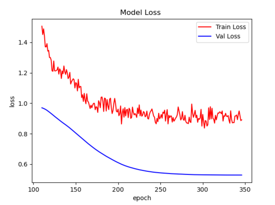

在每个epoch测试完成之后,打印验证集的acc、recall等指标。
绘制acc曲线
绘制loss曲线
训练了100个epoch,最好的成绩能达到97+%

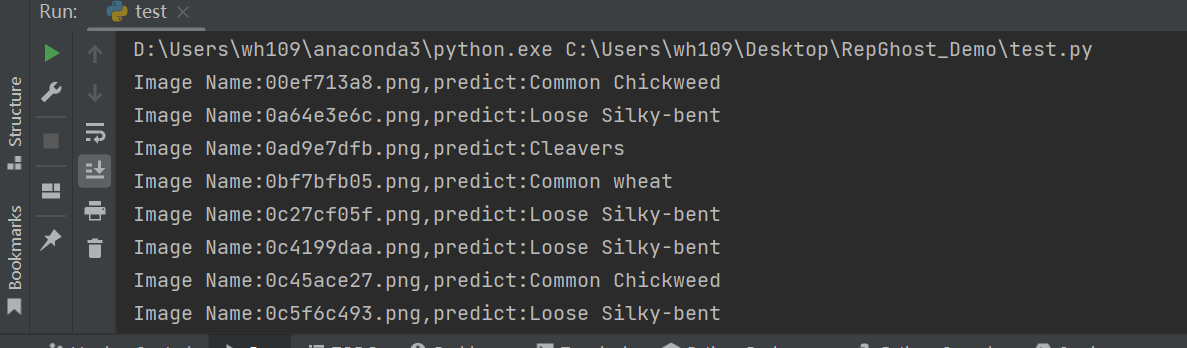

测试的主要逻辑:
1、定义类别,这个类别的顺序和训练时的类别顺序对应,一定不要改变顺序!!!!
2、定义transforms,transforms和验证集的transforms一样即可,别做数据增强。
3、 加载model,并将模型放在DEVICE里,
4、循环 读取图片并预测图片的类别,在这里注意,读取图片用PIL库的Image。不要用cv2,transforms不支持。循环里面的主要逻辑:
  • 使用Image.open读取图片
  • 使用transform_test对图片做归一化和标椎化。
  • img.unsqueeze_(0) 增加一个维度,由(3,224,224)变为(1,3,224,224)
  • Variable(img).to(DEVICE):将数据放入DEVICE中。
  • model(img):执行预测。
  • _, pred = torch.max(out.data, 1):获取预测值的最大下角标。
运行结果:
