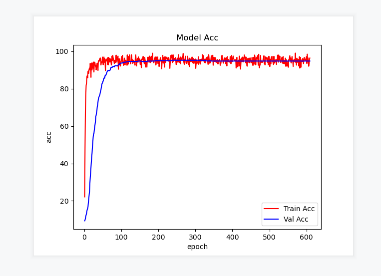

完成上面的所有代码就可以开始运行了。点击右键,然后选择“run train.py”即可,运行结果如下:
在每个epoch测试完成之后,打印验证集的acc、recall等指标。
绘制acc曲线
绘制loss曲线
训练了600个epoch,最好的成绩能达到95%
