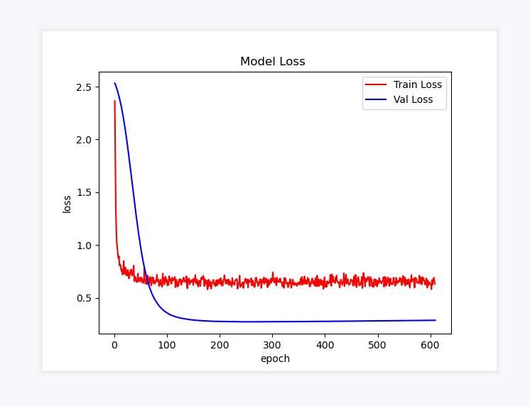

我这篇文章主要讲解如何使用GhostNet完成图像分类任务,接下来我们一起完成项目的实战。经过测试,GhostNet在植物幼苗数据集上实现了95+%的准确率。

  6. 如何绘制loss和acc曲线?
