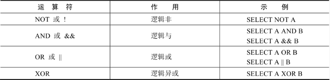

3. 逻辑运算符
逻辑运算符主要用来判断表达式的真假,在MySQL中,逻辑运算符的返回结果为1、0或者NULL。
MySQL中支持4种逻辑运算符如下:

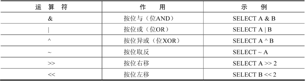

4. 位运算符
位运算符是在二进制数上进行计算的运算符。位运算符会先将操作数变成二进制数,然后进行位运算,最后将计算结果从二进制变回十进制数。
MySQL支持的位运算符如下:

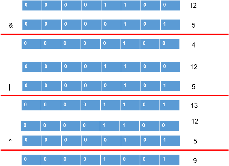

示例:
SELECT 12 & 5, 12 | 5,12 ^ 5 FROM DUAL;

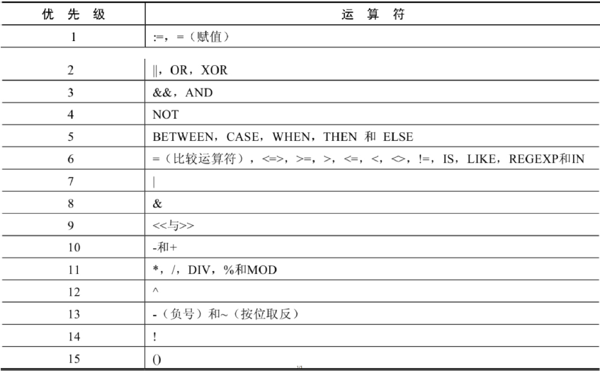

5. 运算符的优先级
数字编号越大,优先级越高,优先级高的运算符先进行计算。可以看到,赋值运算符的优先级最低,使用“()”括起来的表达式的优先级最高。
