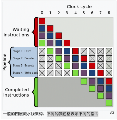

指令流水线(Instruction pipeline)
在1978年的 Intel 8086 处理器都只能一次执行单指令。 Intel首次在486芯片中开始使用,原理是:当指令之间不存在相关时,它们在流水线中是可以重叠起来并行执行。
当一条指令,完成了“取指”操作,开始进行“译码”的时候,取指模块就可以取程序的下一条指令了,这样可以让这些模块不至于闲着没用,即指令流水线可以两个以上的指令同时执行(类似车间流水线)。一般的四层流水线架构如下图所示,不同的颜色格表示不同的指令。
一般的四层流水线架构

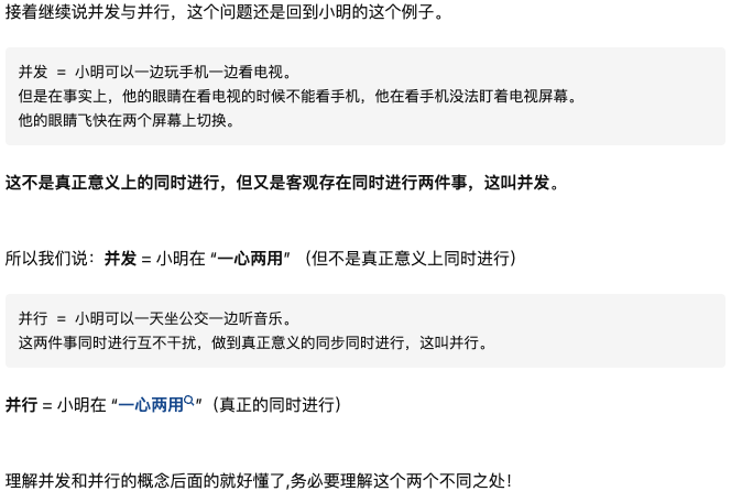

并发与并行
并发与并行的通俗理解参考知乎问答-指令级并行,线程级并行,数据级并行区别?线程的概念是什么?如下:
并发与并行的通俗理解
