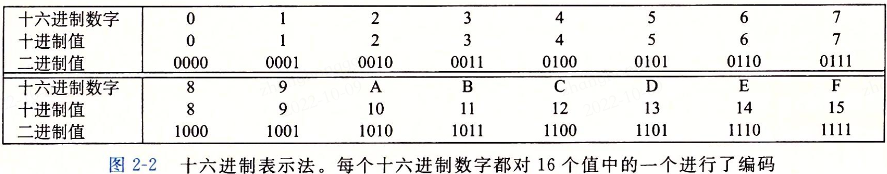

一个字节由 8 位组成,在二进制表示法中,它的值域是 0000000 0 2 1111111 1 2 00000000_2\sim 11111111_{2} ,如果看成十进制整数,它的值域则是 0 10 25 5 10 0_{10}\sim 255_{10} 。在 C 语言中,以 0x 或 0X 开头的数字常量被认为是十六进制的值。

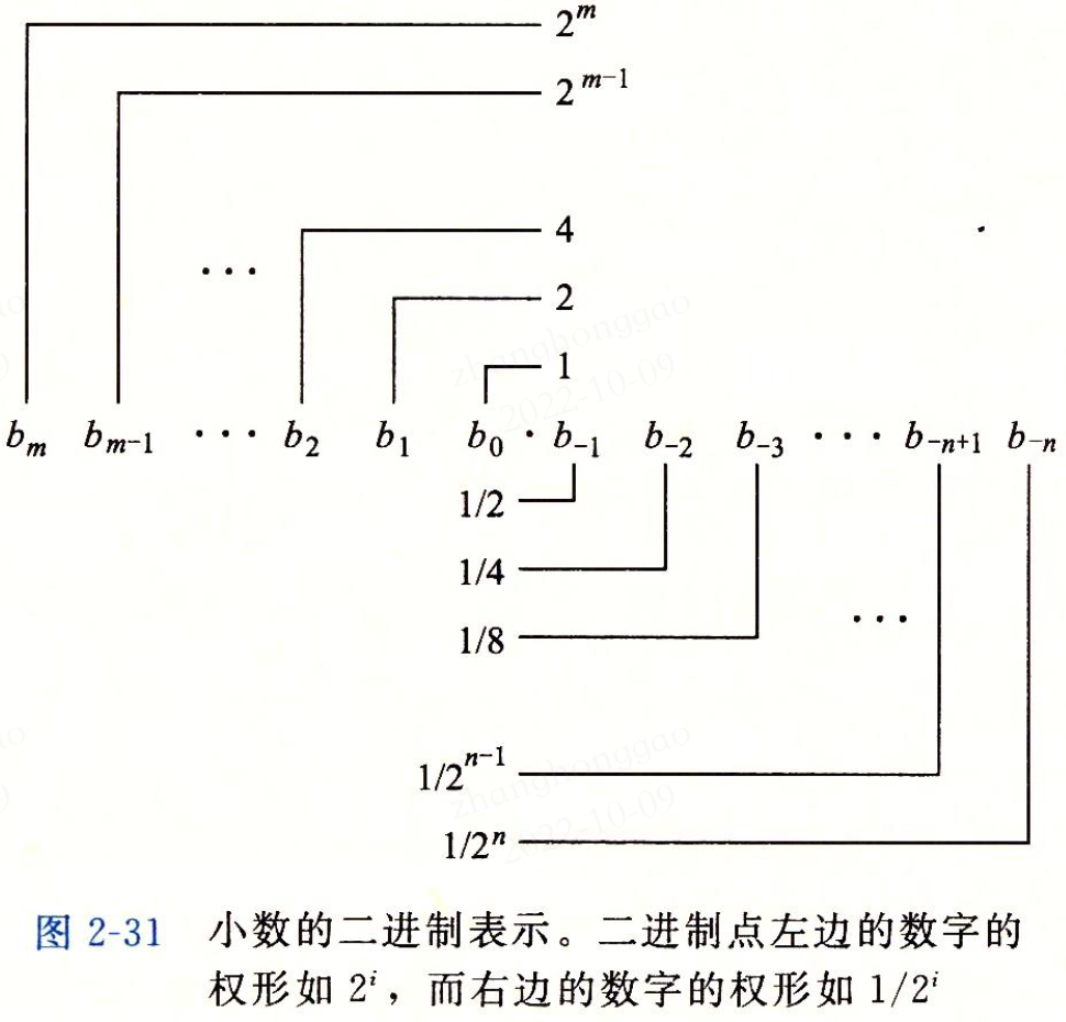

理解浮点数的第一步是考虑含有小数值的二进制数字,其表示方法如下:
b = i = n m 2 i × b i b = \sum_{i=-n}^{m} 2^{i} \times b_{i}
符号 . 现在变成了二进制的点,点左边的位的权是 2 的正幂,点右边的位的权是 2 的负幂。小数的二进制幂表示如下图所示。

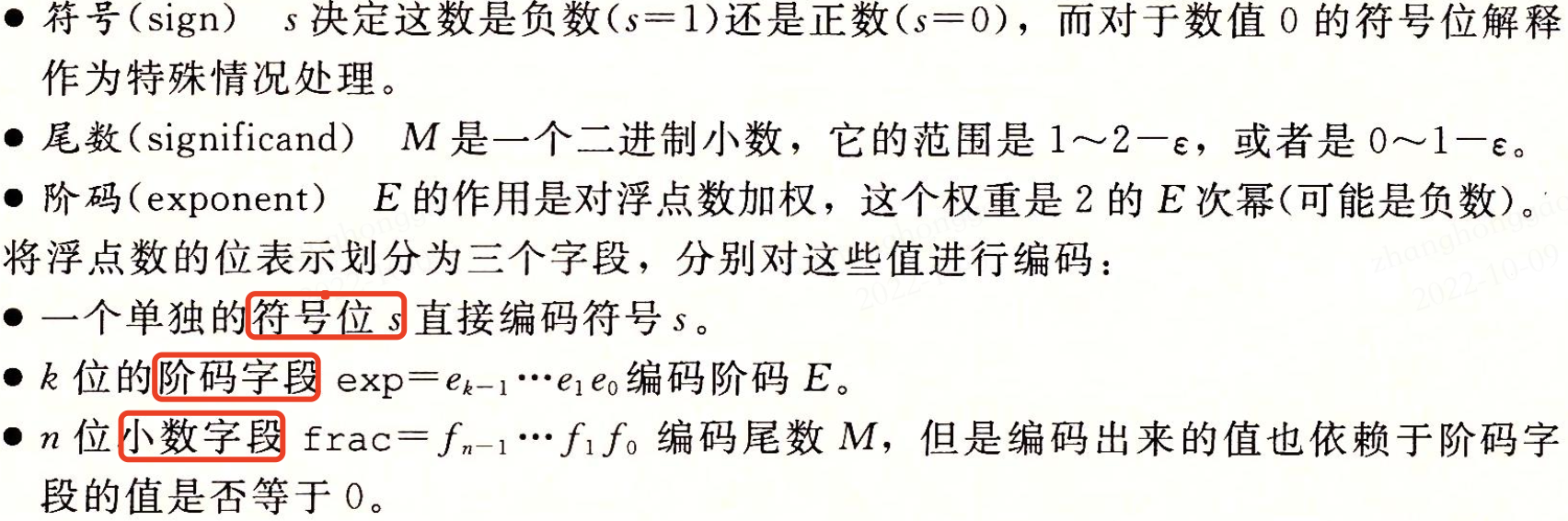

定点表示法不能有效地表示非常大的数字。IEEE 标准 754,浮点表示用 V = ( 1 ) s × M × 2 E V = (-1)^s \times M \times 2^E 表示一个数:
在 IEEE 754 标准中浮点数由三部分组成:符号位(sign bit),有偏指数(biased exponent),小数(fraction)。浮点数分为两种,单精度浮点数(single precision)和双精度浮点数(double precision),它们两个所占的位数不同。
  • 在单精度浮点格式(C 语言的 float)中,符号位,8 位指数,23 位有效数。
  • 在双精度浮点格式(C 语言的 double)中,符号位,11 位指数,52 位有效数。

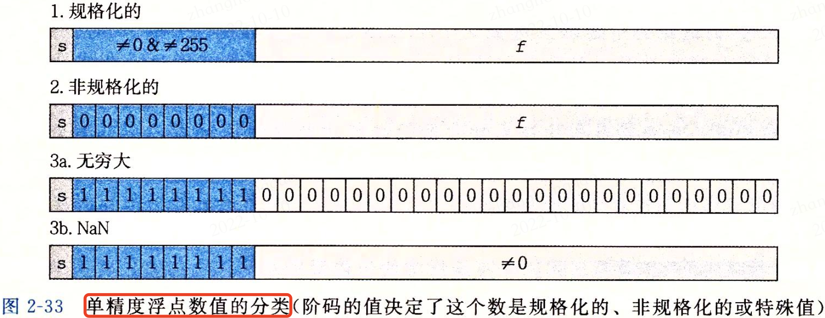

给定位表示,根据 exp 的值,被编码的浮点数可以分成三种不同的情况(最后一种有两个变种)。图2-33说明了对单精度格式的情况。
规格化的值产生的指数的取值范围,对于单精度是 -126~127,而对于双精度是 -1022~1023

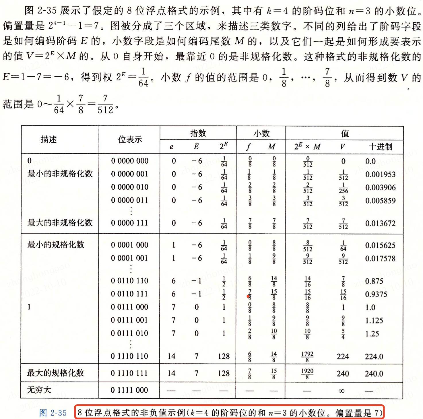

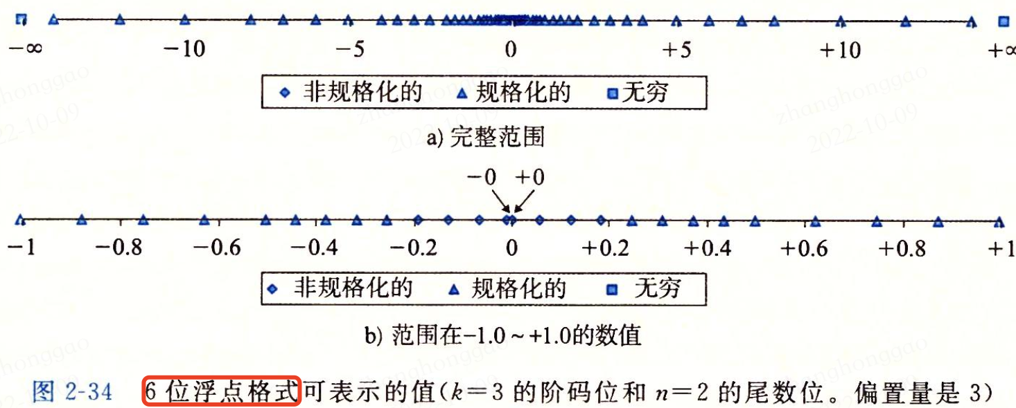

图 2-34 展示了一组数值,它们可以用假定的 6 位格式来表示,有 k = 3 k=3 的阶码位和 n = 2 n=2 的尾数位,偏置位是 2 3 1 1 = 3 2^{3-1}-1 = 3
4.5,浮点数的数值范围
下图 2-36 展示了单精度和双精度的浮点数取值范围。
