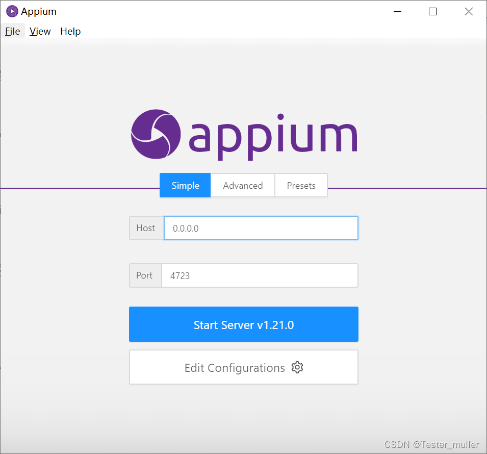

Appium-Desktop主界面包含三个菜单Simple、Advanced、Presets
Simple界面:
  • Host设置Appium server的ip地址,本地调试可以将ip地址修改为127.0.0.1
  • Port设置端口号,默认是4723不用修改
  • Start Server 启动 Appium server
  • Edit Configurations 配置java和android-sdk的home目录

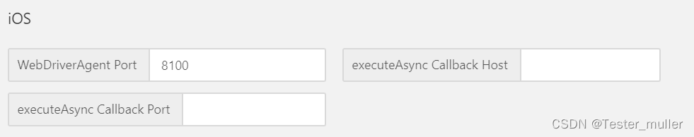

  • WebDriverAgent Port:ios端WebDriverAgent端口号,WebDriverAgent 在 iOS 端实现了一个 WebDriver server ,借助这个 server 我们可以远程控制 iOS 设备,你可以启动、杀死应用,点击、滚动视图,或者确定页面展示是否正确
  • executeAsync Callback Host:回调ip地址 (默认: 同 Server Address)
  • executeAsync Callback Port:回调端口 (默认: 同 Server port)

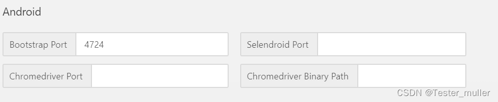

  • Bootstrap Port:Bootstrap端口号,负责和appium进行通讯
  • Selendroid Port:老版本的android端移动测试框架,可以兼容API<17以下的机器进行测试
  • Chromedriver Port:谷歌驱动的端口号,android的UIAutomator框架默认不支持H5页面的自动化,所以采取chromedriver来实现
  • Chromedriver Binary Path:谷歌驱动二进制文件的路径

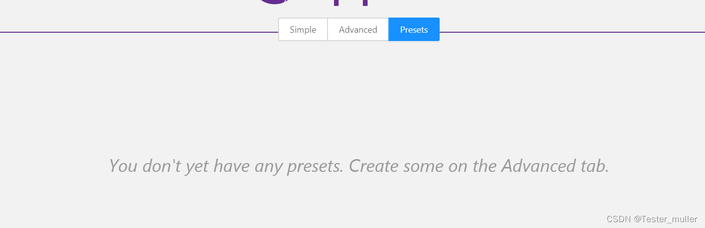

Presets界面
主要用于保存一些配置好的信息,advanced中点击saveaspreset…按钮,命名后即可保存。

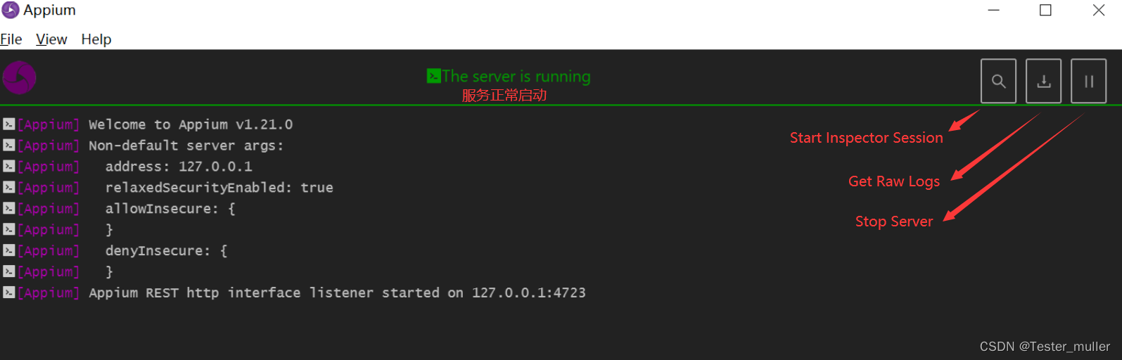

开启Appium Server服务后的界面
  • Start Inspector Session:放大镜图标,点击可以开启探测会话,主要用来定位元素
  • Get Raw Logs:下载图标,得到appium的原始日志
  • Stop Server:暂停图标,停止appium server
