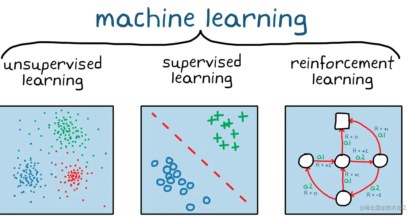

机器学习方法的分类,根据所处理的数据种类的不同,可以分为监督学习、无监督学习和强化学习等几种类型,如下图所示:
3 basic types of machine learing tasks
  • 所谓监督学习,简单理解就是,训练集样本是带标签的。
  • 无监督学习,即训练集样本是不带标签的,即没有老师自导,学生(模型)自学的过程。
  • 强化学习,与监督学习类似,与监督学习不同的是,强化学习不需要带标签的输入输出对,同时也无需对非最优解的精确地纠正。

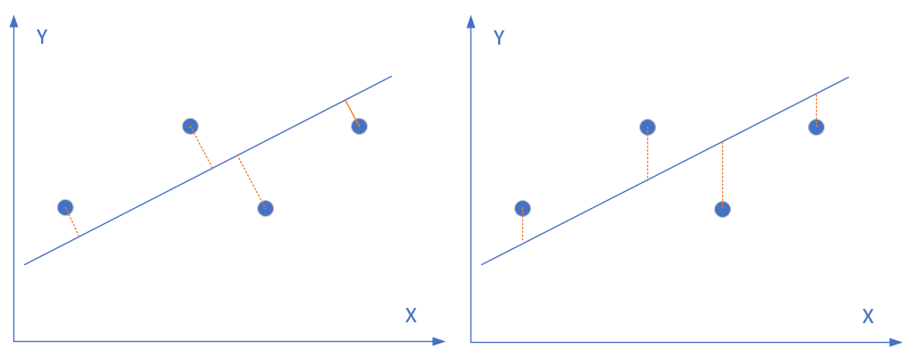

均方差函数的评估原理
上图圆形点是样本点,直线是当前的拟合结果。如左图所示,计算样本点到直线的垂直距离,需要先根据直线的斜率来求垂足然后再计算距离,这样计算起来很慢;但实际上,在工程上我们通常使用的是右图的方式,即样本点到直线的竖直距离,因为这样计算很方便,用一个减法就可以了。
