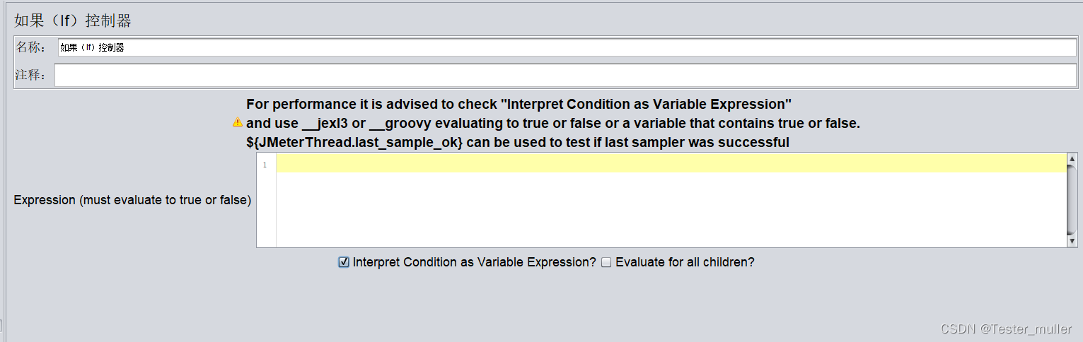

认识if 控制器

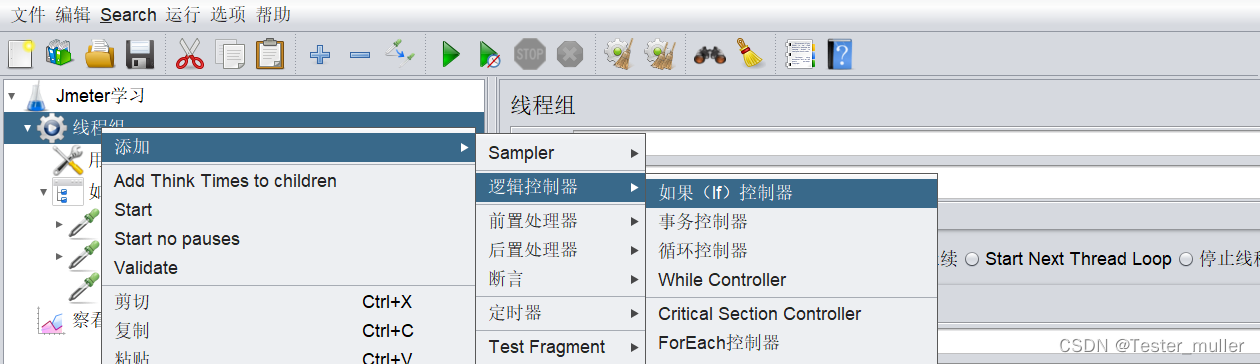

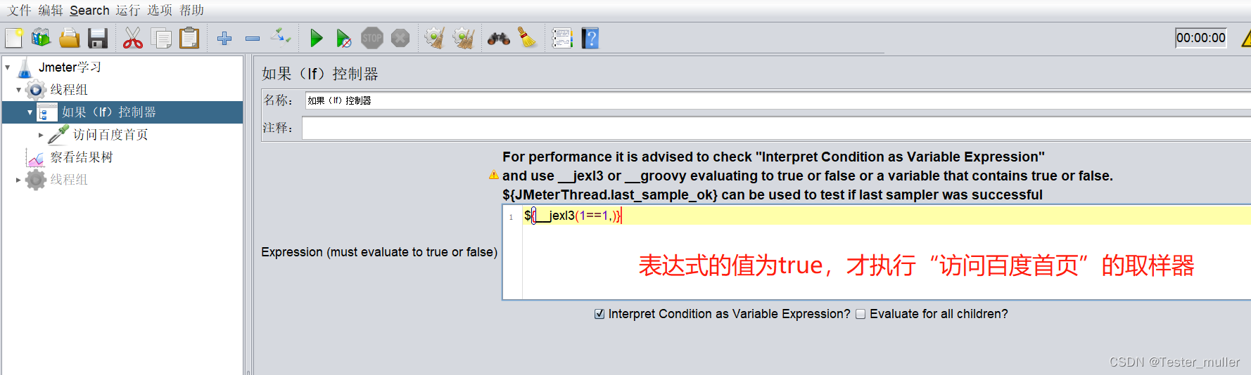

老规矩,还是新建一个if控制器来介绍这个控制器。如下图:
  • Expression (must evaluate to true or false):表达式(值必须是true或false),也就是说,在右边文本框中输入的条件值必须是true 或 false,(默认情况下)
  • Interpret Condition as Variable Expression:默认勾选项,将条件解释为变量表达式(需要使用__jexl3 or __groovy 表达式)

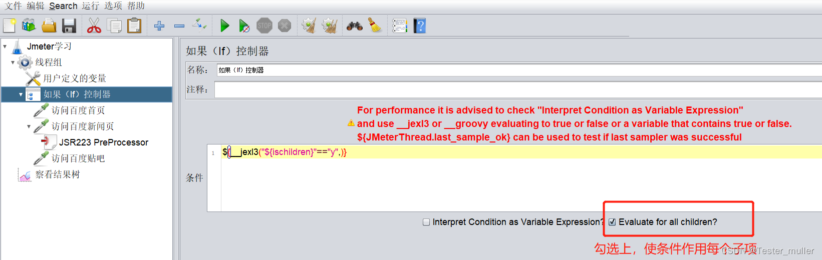

  • Evaluate for all children:条件作用于每个子项(具体理解见后面的列子说明)
注:
  1. 文本框上的黄色感叹号,就是提示你,建议采用__jexl3 or __groovy 表达式,以提高性能,也就是默认的方式。
  2. if 控制器 只能作用于其下的子项
默认用法,采用__jexl3 or __groovy 表达式
如下图,if 控制器 下 有一个 访问百度首页 的取样器,只有if条件满足时,才会执行该取样器。采用默认方式,将条件1==1,放入 __jexl3表达式中。

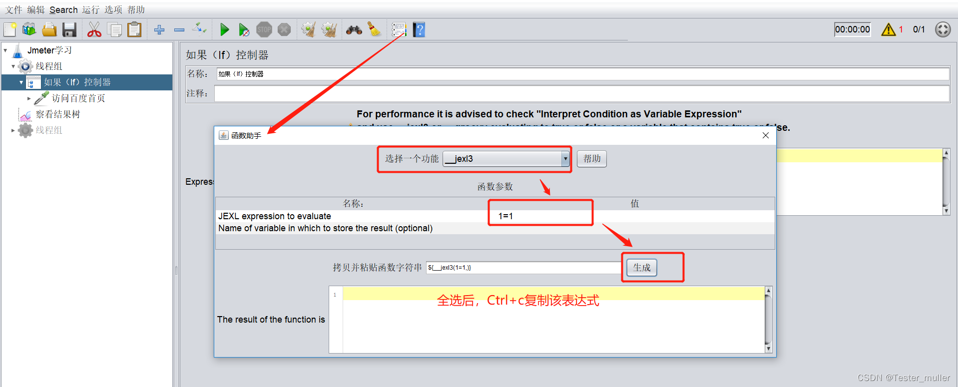

如果不知道表达式如何使用,可使用Jmeter 的函数助手,如下:

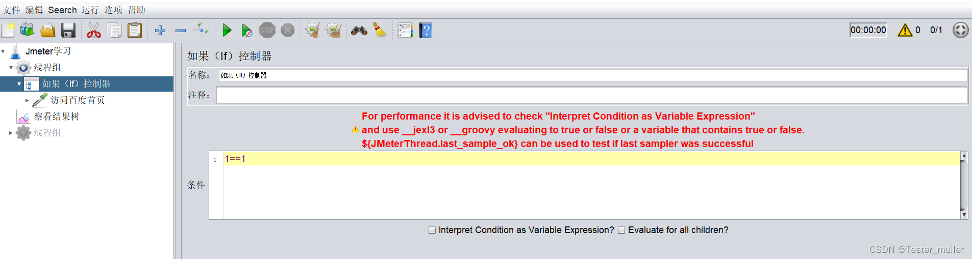

直接输入条件
如下图,去掉 “Interpret Condition as Variable Expression?” 前面复选框,直接输入条件 1==1。访问百度首页的取样器将被执行。

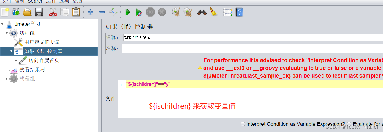

条件中使用变量

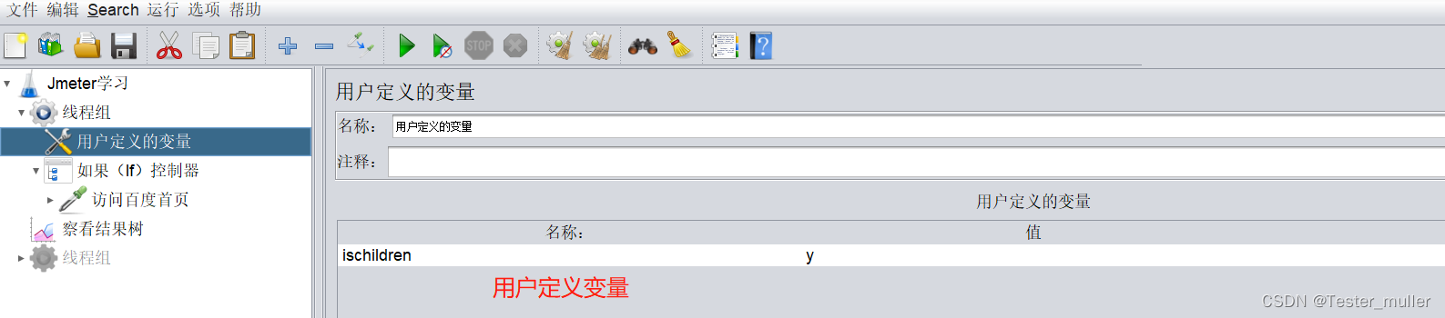

很多情况下,需要根据用户变量或者上一个取样器的返回值来进行条件判断,觉得是否需要执行某一个的取样器。
如下,新增一个用户变量:ischildren。条件:ischildren 的值为 y 的时候,才执行 访问百度首页 的取样器。
或者可以用表达式:{__jexl3("{ischildren}"==“y”,)}。
Evaluate for all children 的用法

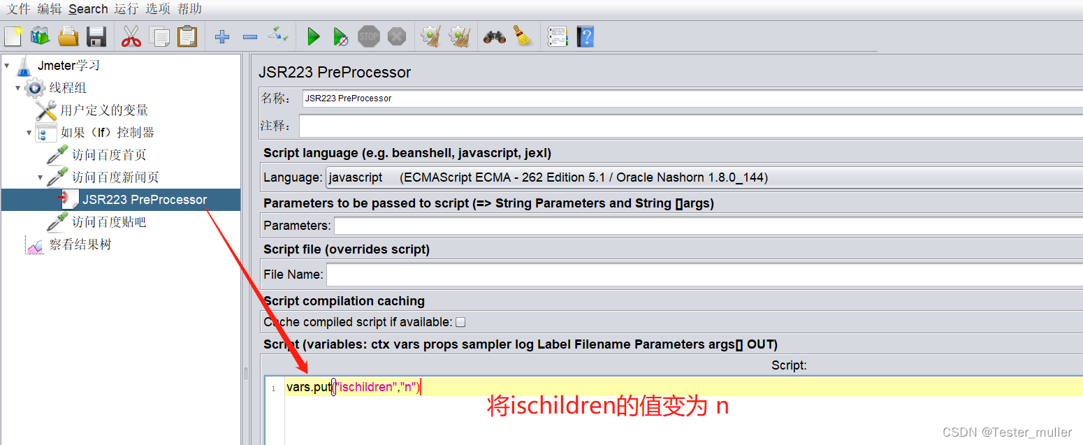

在 上面了解了条件中如何使用变量,那么如果 if 控制器下的取样器执行后,改变了该变量的值,if 控制器下 其后的取样器还会被执行吗?看看下面的列子:
if 控制器下 有 3 个取样器,变量 ischildren 的初始值为 y,if 控制器的条件为:{__jexl3("{ischildren}"==“y”,)}。

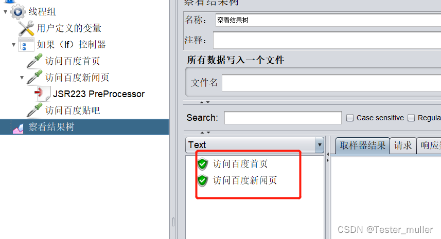

开始满足条件,那么应该执行 访问百度首页 、访问百度新闻页、访问百度贴吧 3个取样器,
但是 访问百度新闻页 执行后,将ischildren 的值变了 n,已经不能满足 “${ischildren}”==“y” 条件。
所以 访问百度贴吧 这个取样器不会被执行。
