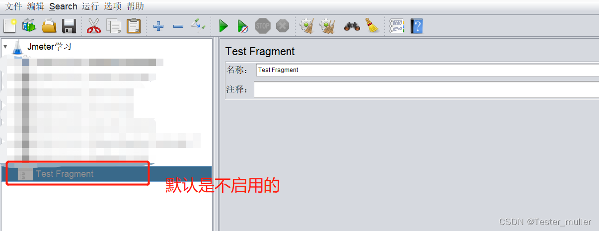

老规矩,先创建一个测试片段,如下是创建一个 Test Fragment
创建成功后,发现 Test Fragment 与线程组 处于同一个层级,而且默认是不启用的。如下图:

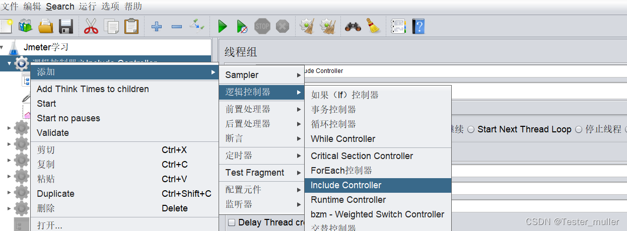

线程组下 添加 Include Controller

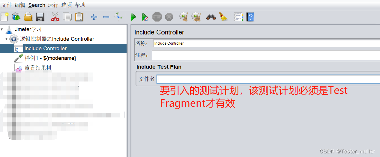

设置界面如下,只有一个文件名设置项。
既然要引入 测试计划文件,那么我们就先来创建一个单独的测试计划吧。

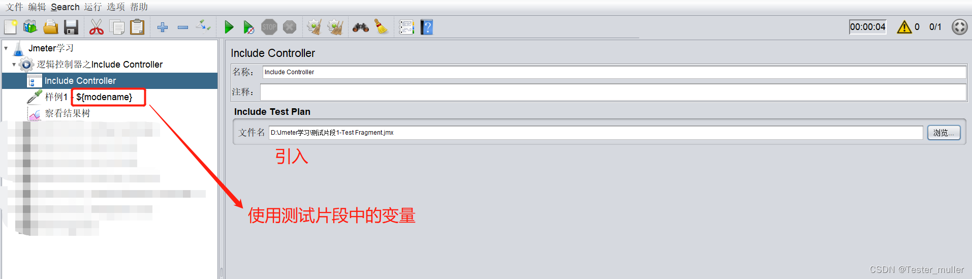

在 include 控制中引入该 测试计划

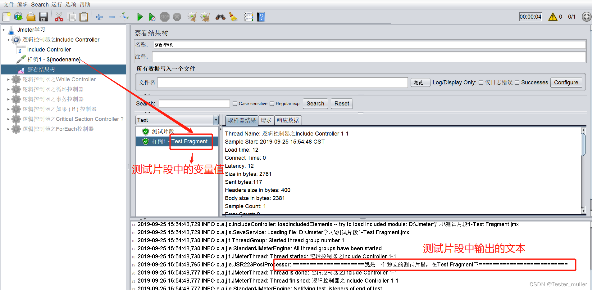

执行结果:
