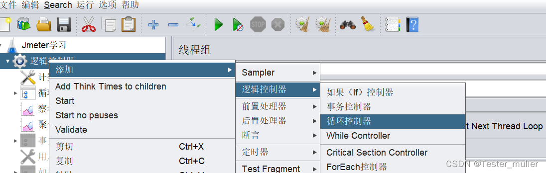

按照之前的文章步骤,我们新建一个循环控制器,用于介绍循环控制器
如下图:新增一个循环控制器

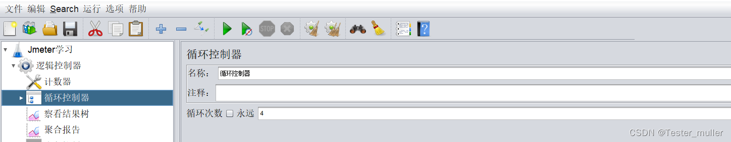

循环控制器的设置界面:
循环次数:永远和自定义次数,这里不多赘述,字面意思。

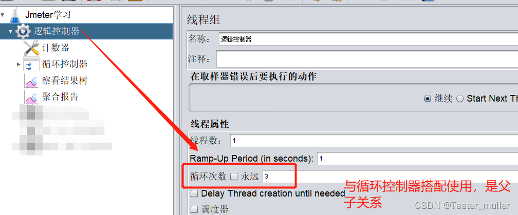

其实大家对Jmeter的熟悉的话,应该会想到,线程组 这个设置界面也是有一个循环次数的设置,那么到底他们两个有什么关联呢。我理解为父子关系。

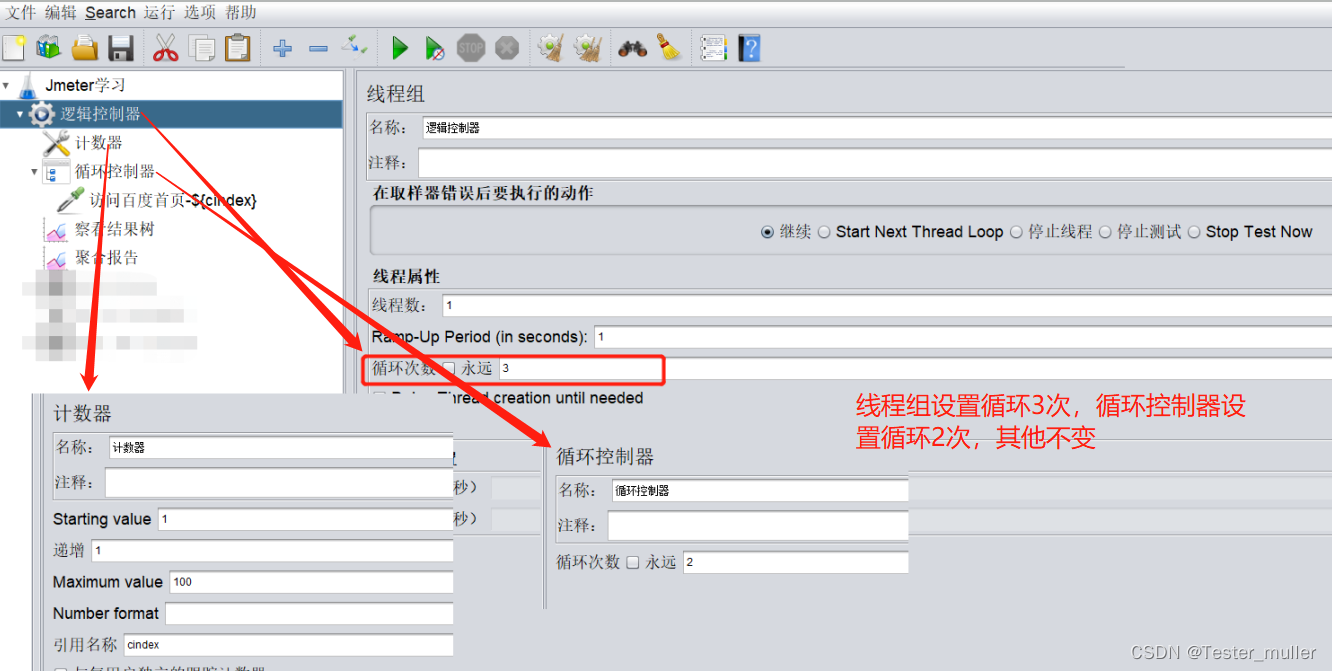

为了说明,我们举个例子,如下:
首先在线程组中设置循环次数3,循环控制器中设置循环测试2,其他默认,添加一个计时器,方便查看结果

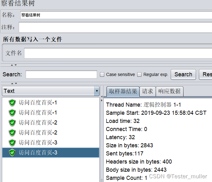

执行后,查看结果树:
理解为:一秒发送一个请求,循环三次,每次循环中又循环两次。
for(int i=1;i<=3;i++){  线程组中的循环
  for(int j=1;j<=2;j++){  循环控制器中的循环
    执行
