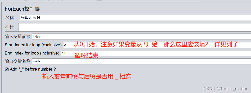

如下,创建一个 ForEach 控制器
设置界面如下:
  • 输入变量前缀:要进行循环读取的变量前缀
  • Start index for loop (exclusive):循环开始,注意这里数值从0开始,也就是说,要比输入变量后缀的数字小一个数。输入变量 index_1, 那么这里应该填0,才能循环到 index_1
  • End index for loop (inclusive):循环结束,注意如果设置的数值大于输入变量的数量,则循环只执行输入变量数量的次数。
  • 输出变量名称:供 ForEach 循环下样例使用的变量名称
  • Add “_” before number ?:输入变量前缀与后缀是否用 _ 相连。
注:输入变量的后缀必须是正整的数字,如:index1,index2 … 或者 index_1,index_2 …

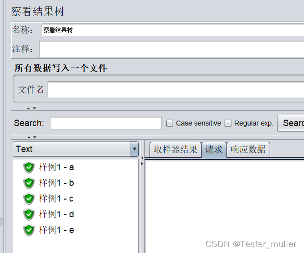

首先在自定义5个前缀为 index 的变量,值分别为 a b c d e。并且 index 后面的数字是连续的,如果不连续,则不会被循环到
然后设置 ForEach 控制器。执行结果如下:
