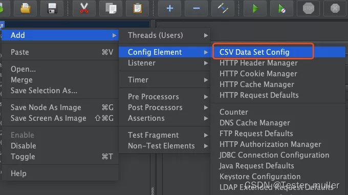

CSV Data Set Config从外部文件读取数据
1、如下图位置选择
2、设置 CSV Data Set Config

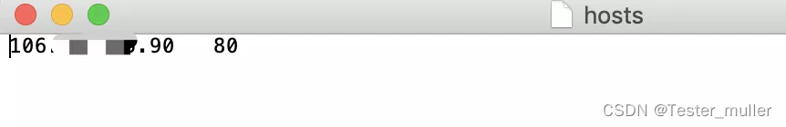

首先创建好需要导入的数据文件,这里需要的是 IP 和端口:
设置说明:
  • Filename :填入你需要导入的文件地址
  • File encoding :选择编码方式,特别是有中文的时候记得要选 UTF-8
  • Variable Names :设置变量名,要和数据文件中的格式一一对应
  • Ignore first line :是否忽视第一行,有时候我们数据文件的第一行可能是个说明 title ,并不是我们实际需要的数据,这个时候就可以在此选择 true ,将其忽略
  • Delimiter(use '\t' for tab) :如果你的数据文件的数据之间使用 tab 进行分割的,这里就填\t用来说明是tab分割,如果是用逗号 , 分割的,那么就直接填入逗号 , 即可

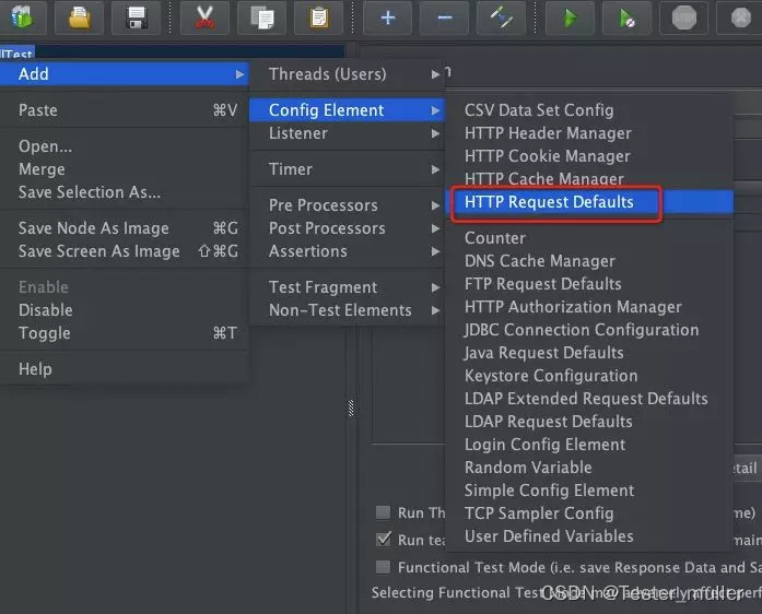

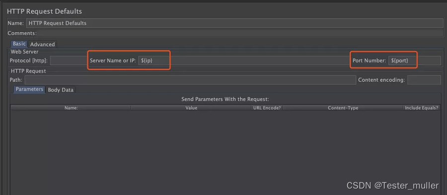

HTTP Request Defaults设置请求默认值
1、选择 HTTP Request Defaults
2、设置 HTTP Request Defaults 参数化
将请求的ip和端口进行参数化,格式是${参数};参数要与 CSV Data Set Config 中设置的保持一致,这样设置好以后,后面所有的请求都可以不用再填写ip和端口了

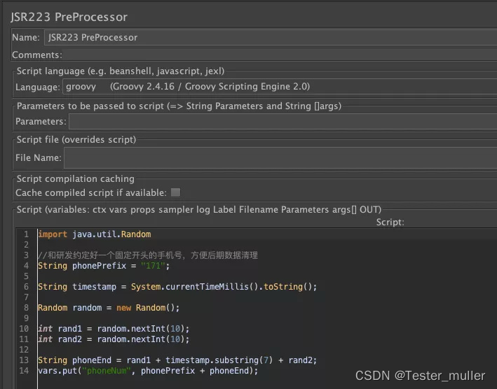

3.2 前置处理器JSR223 PreProcessor
查看项目API文档,知道了获取验证码的接口需要传电话号码作为参数,而性能测试需要很多并发,所以电话号码肯定是通过参数传递进入,且不可重复;
为了解决上述问题,我们可以引入前置处理器 JSR223 PreProcessor ,他可以在其中写入Java代码运行,这样就很方便造数据了:

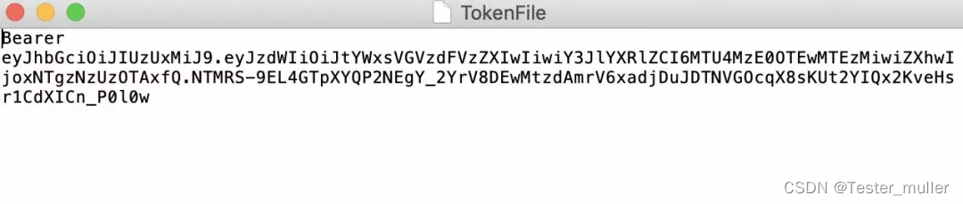

另外在login接口返回值需要获取token,将获取的token存入指定文件中,以备后面的请求使用

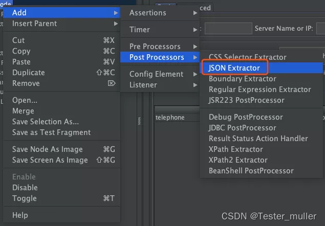

JSON Extractor
在上述接口中,会返回验证码用于注册;同样的在登录接口中会返回token用于鉴权;那么就可以利用 JSON Extractor 来完成
1、添加 JSON Extractor
2、设置变量名和json路径

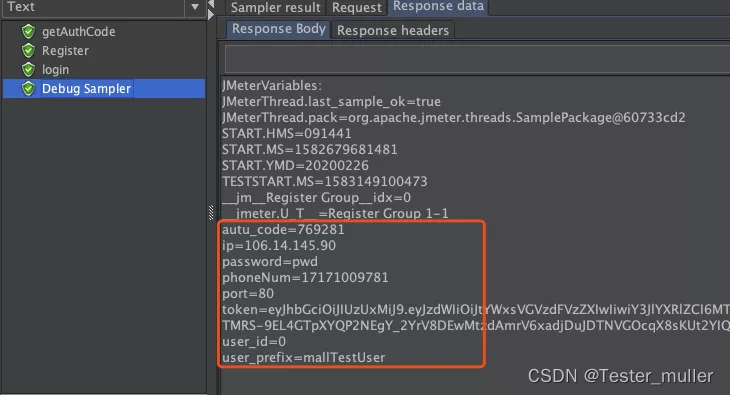

3.4 结果调试
有时候想看下脚本对不对,可以利用 Debug Sampler 来进行调试
可以看到所有的变量值,最终完成脚本调试,顺利通过。
