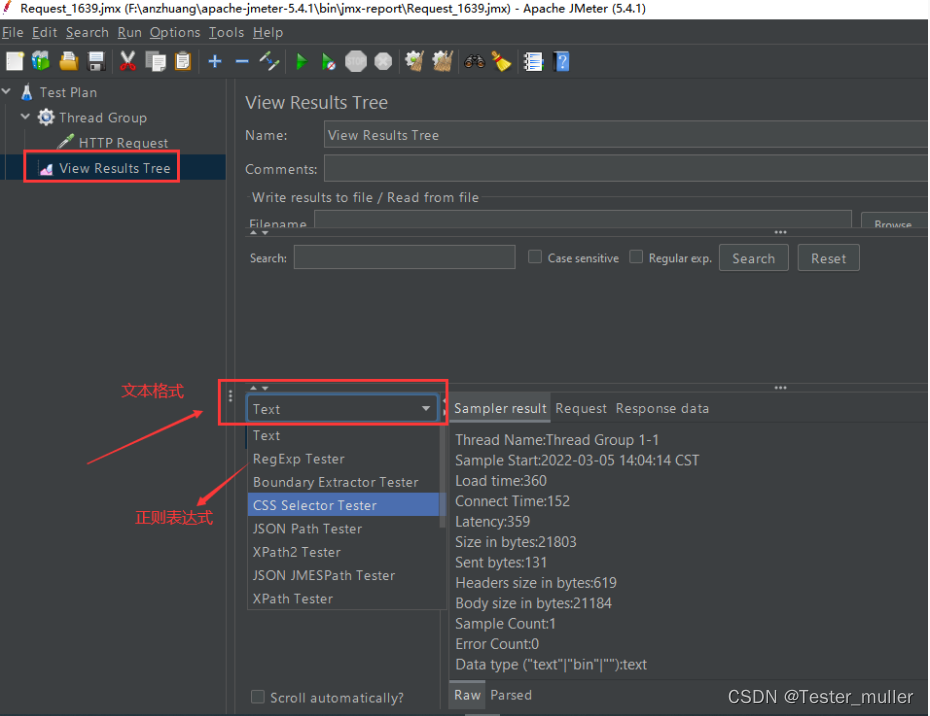

1、增加线程组、HTTP Request、添加结果树,配置协议、域名、请求地址,如下图所示:
请求结果如下图所示:
响应结果默认的是text文本格式

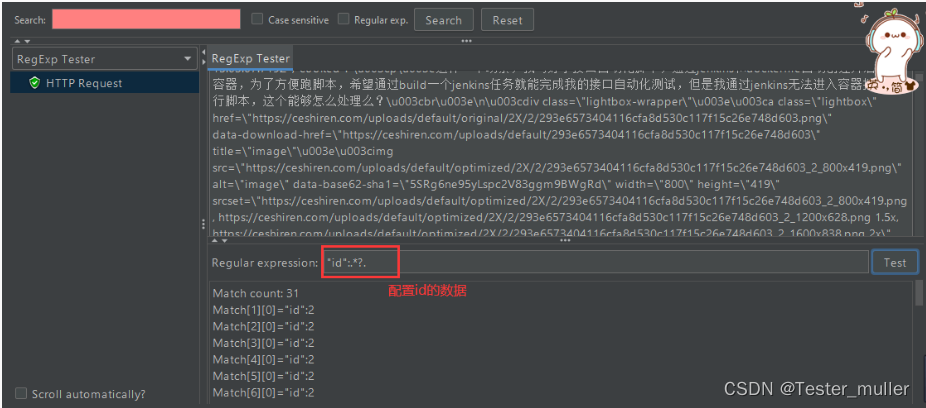

(1)第一种方式:正则表达式过滤:
#配置id的数据的正则表达式:
"id":.*?.

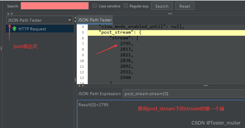

(2)第二种方式:json表达式过滤:
#json表达式
.post_stream.stream[0]

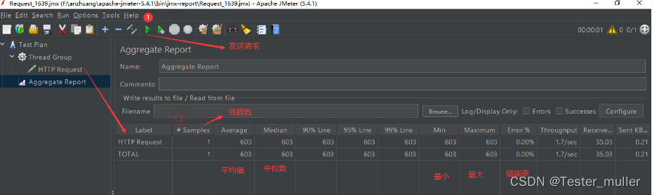

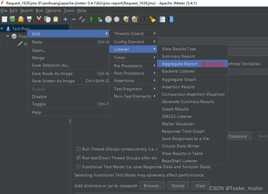

2、在测试计划(Test Plan)添加线程组、聚合报告(Aggregate Report),在线程组下添加HTTP Request,如下图所示:
3、发送正确的请求
成功请求后显示的聚合报告数值:

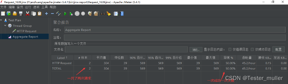

4、发送错误的请求
当我们进行压压力测试完后,最关心就是测试数据了,下面我们一起来分析Jmeter聚合报告数据。聚合报告如下图所示:

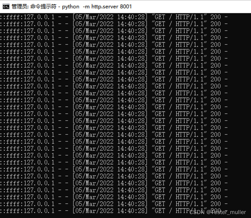

1、启动一个服务,端口号是8081
3、请求之后会返回信息
4、在线程组设置循环运行

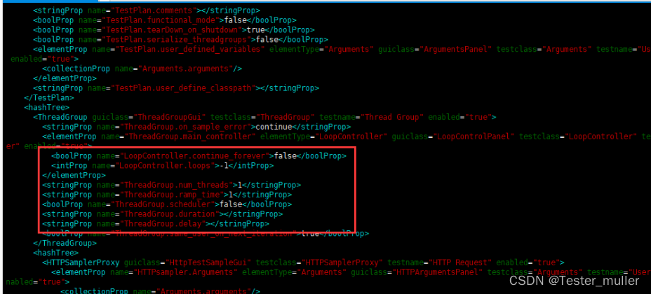

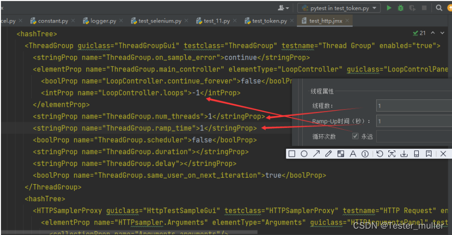

设置线程数为1,一直循环运行:
本地的服务相对比较稳定,设置一直循环运行还没有出现问题

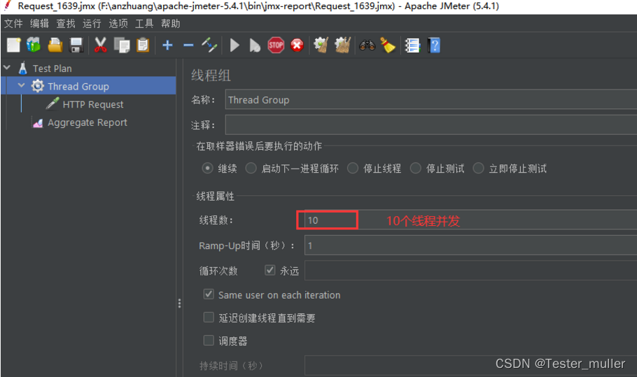

10个线程同时跑的数值:
10线程同时运行出现了异常数据:

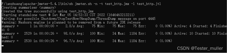

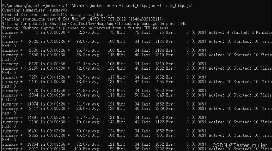

5、使用命令行方式查看聚合报告
一般在测试的时候不使用图形化界面,因为会消耗一些的资源,可以使用命令行的方式运行
sh jmeter.sh -n -t test_http.jmx -l test_http.jtl
#-n:不开启图形化界面
#-t:制定测试计划
#-l:指定输出的结果
打开测试计划的jmx文件,这个需要在图形化界面设置好之后保存下来的。放在jmeter的bin目录下
请求之后返回的结果,30s刷新一次

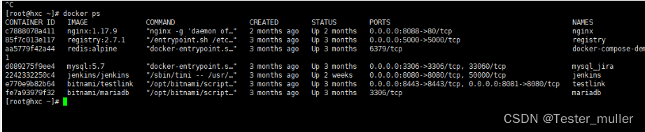

3、查看docker进程
docker ps
