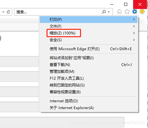

这个是由于IE缩放比影响,需要把缩放比设置为100%
2.3、解决
把缩放比设置为100%,即可

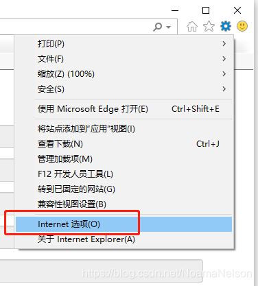

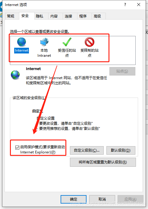

① 进入IE设置中internet选项,
②把以下四个选项全部取消勾选 或者 全部勾选上,必须保持统一

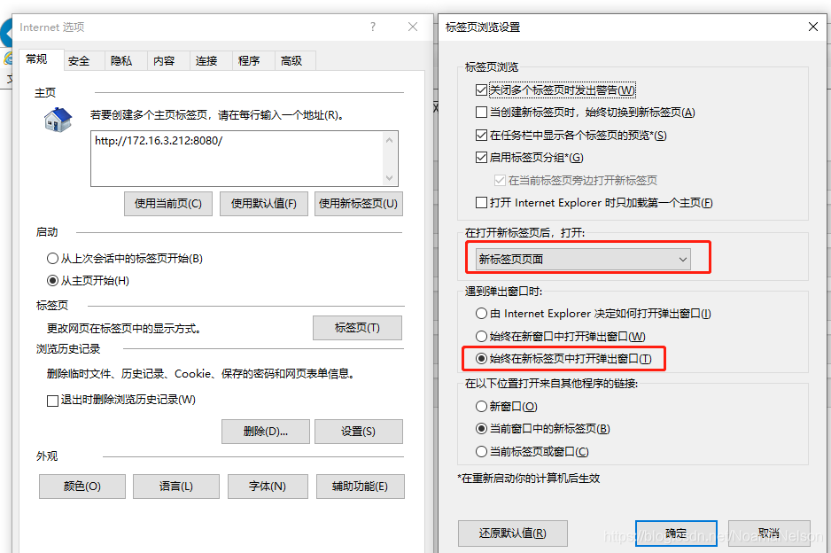

① 第一步,勾选如下:

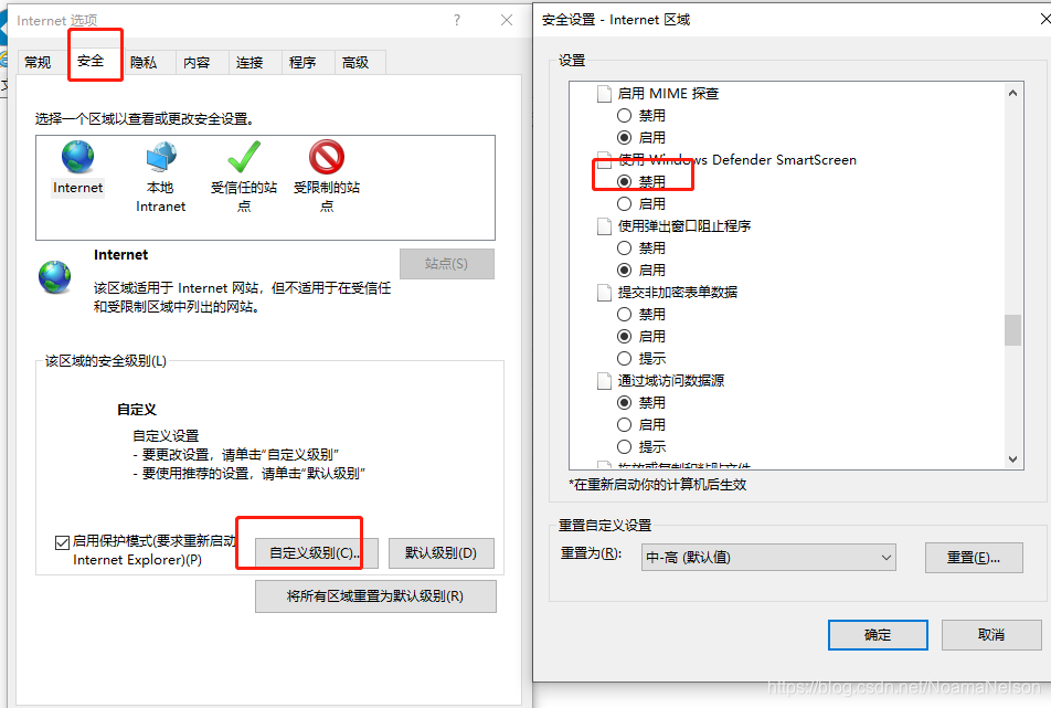

② 第二步,安全–自定义级别,禁用smartscreen

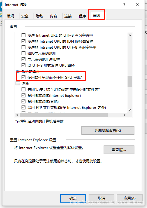

③ 第三步,高级,勾选如下:

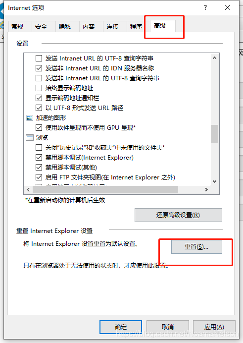

④ 如果以上步骤还是不行,重置浏览器后,再次执行①②③步骤即可
重置的步骤为:
