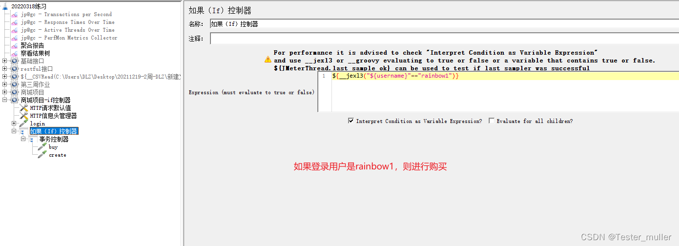

if控制器:
根据判断条件决定是否执行该控制器内的请求,如果是字符串比较条件,参数和字符串都需要加引 号 条件格式: j e x l 3 ( 条件表达式 ) 如: { jexl3(条件表达式)} 如: { jexl3(${num} > 10)}、 { jexl3(“{num}” == “10”)}

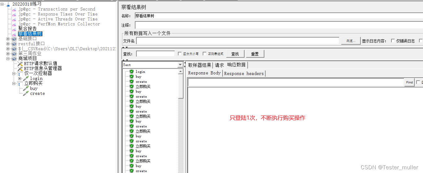

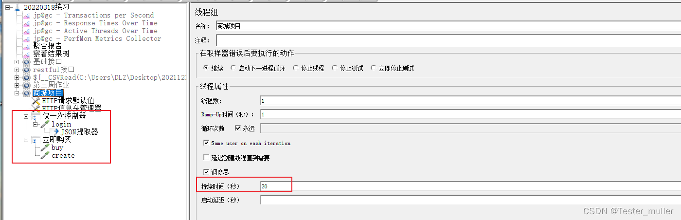

3、仅一次控制器:
该控制器内的请求只执行一次,无论线程循环多少次

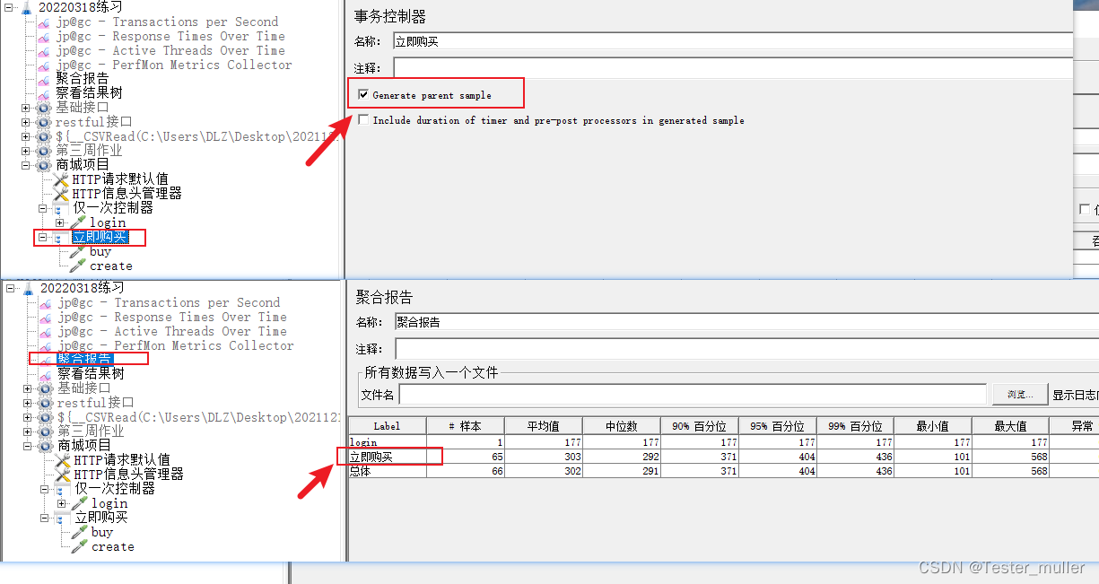

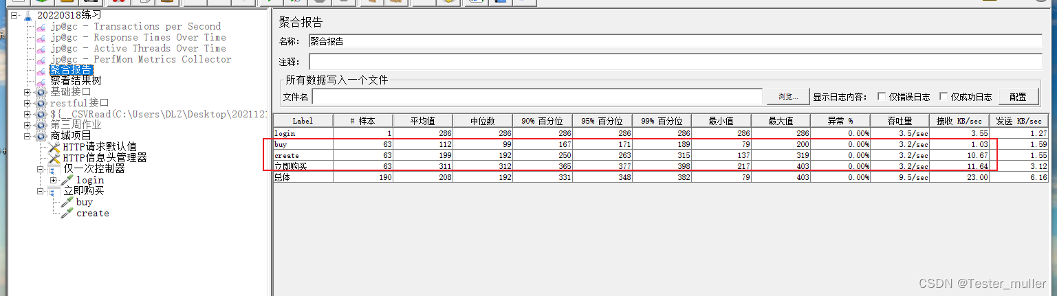

5、事务控制器:
一般不勾选Generate parent sample,查看结果树以及聚合报告。 Include duration of timer and pre-post processors in generated sample:是否包括定时器、预处理和后期 处理延迟的时间
在事务控制器里面勾选生成父取样器,聚合报告则不显示事务控制器里面的详细内容
