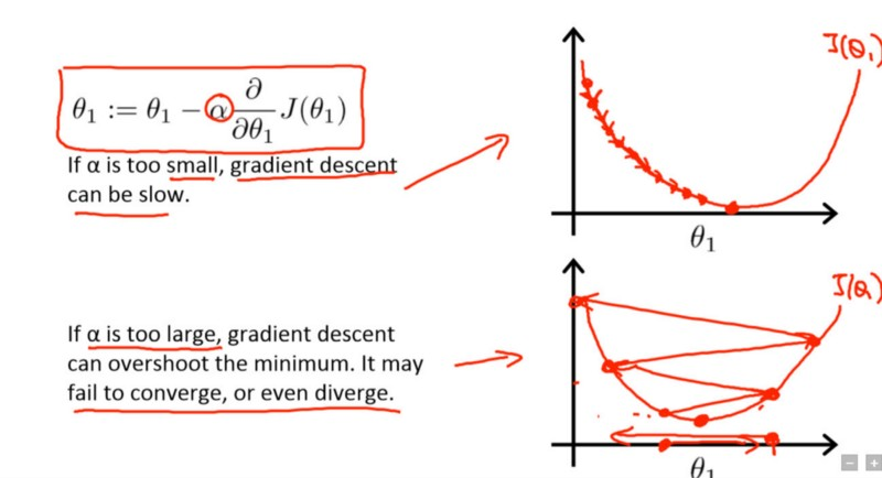

式中 α \alpha 学习率参数 θ \theta 是待更新的权重参数。学习率范围为 α ( 0 , 1 ) \alpha \in (0,1) 控制着算法每一轮迭代中更新的步长,很明显可得,若学习率太大则容易振荡导致不收敛,太小则收敛速度又会过慢(即损失函数的变化速度过慢)。虽然使用低学习率可以确保我们不会错过任何局部极小值,但也意味着我们将花费更长的时间来进行收敛,特别是在被困在高原区域的情况下。
采用小学习速率(顶部)和大学习速率(底部)的梯度下降
采用小学习速率(顶部)和大学习速率(底部)的梯度下降。来源:Coursera 上吴恩达(Andrew Ng)的机器学习课程。
因此可以说,学习速率是指导我们如何通过损失函数的梯度调整网络权重的重要超参数 !

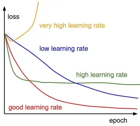

  2. 寻找理想学习率或诊断模型训练学习率是否合适时也可借助模型训练曲线(learning curve)的帮助。下图展示了不同大小的学习率下损失函数的变化情况,图来自于 cs231n
不同学习率下训练损失值随训练轮数增加呈现的状态
