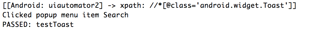

toastXPath = "//*[@class='android.widget.Toast']"
#打印 toastXPath
print(driver.find_element_by_xpath(toastXPath))
#打印 toastXPath 获取的 text
print(driver.find_element_by_xpath(toastXPath).text)
 这里定位 Toast 使用了 Xpath 表达式进行定位,因为 Toast 的 class 属性比较特殊,在当前页面上一般会出现一次class=“android.widget.Toast” 的元素,所以使用 Xpath 定位方式,很轻松的可以定位到。
