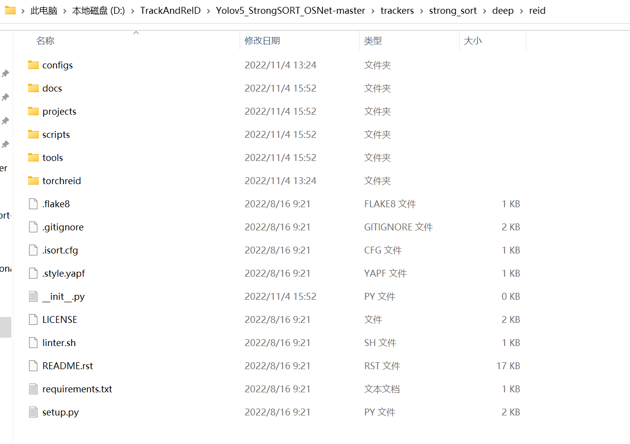

下载代码后,放到yolov5的文件夹中,如下图:
https://github.com/KaiyangZhou/deep-person-reid
将下载的代码放到如下位置:

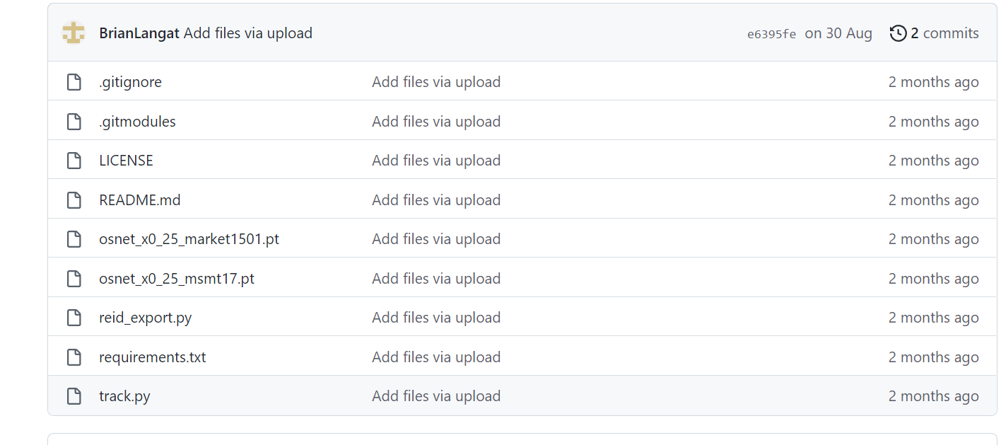

下载权重文件
下载地址:https://github.com/BrianLangat/Yolov5_StrongSORT_OSNet_new

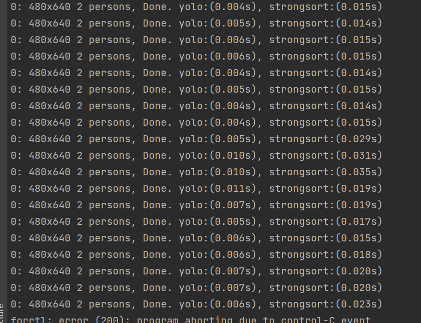

测试bytetrack
python track.py --tracking-method bytetrack
测试结果如下:

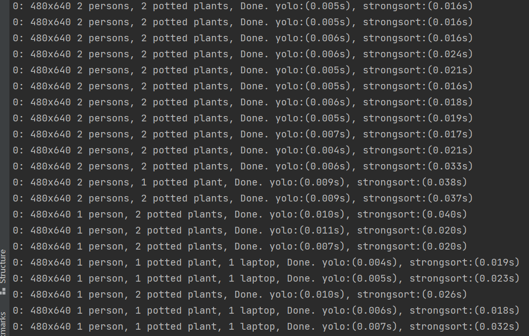

测试strongsort
执行命令:
python track.py --tracking-method strongsort
