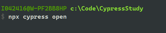

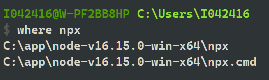

npx 是 npm 自带的命令行工具:
在项目根目录下,使用命令行 npx cypress open 启动:
也可以利用 yarn 启动:yarn run cypress open
或者是直接执行 node_modules bin 文件夹下的二进制命令。
这样就可以成功启动 Cypress Launchpad:

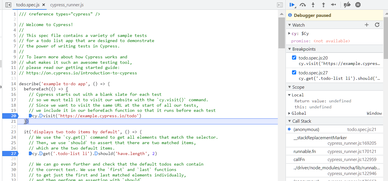

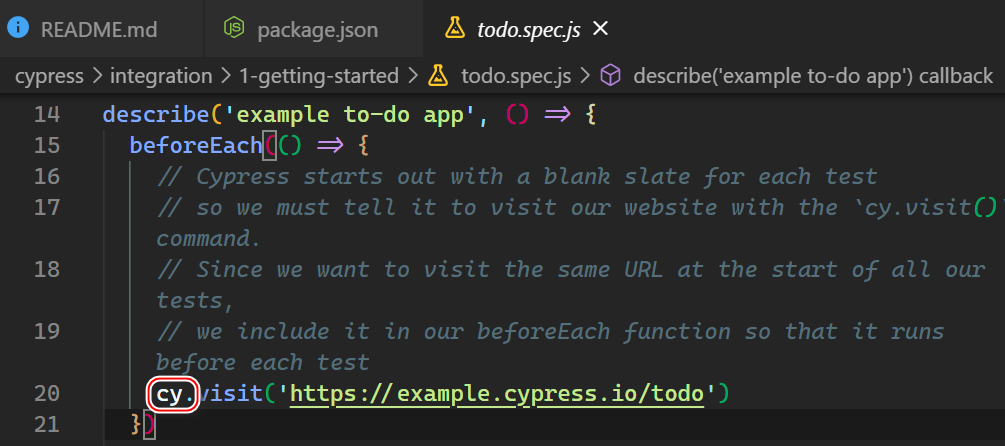

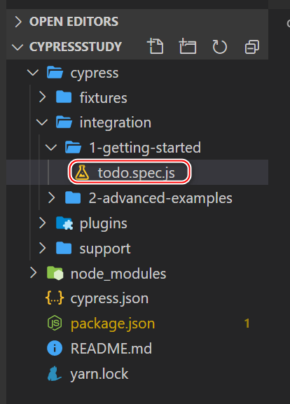

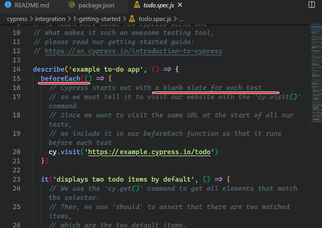

npm install 安装完毕后,工程目录下有个 cypress\integration 文件夹,里面有很多 sample 文件。
每个 test 一开始都是一个 blank state,因此需要在 beforeEach 函数调用里进行初始化。

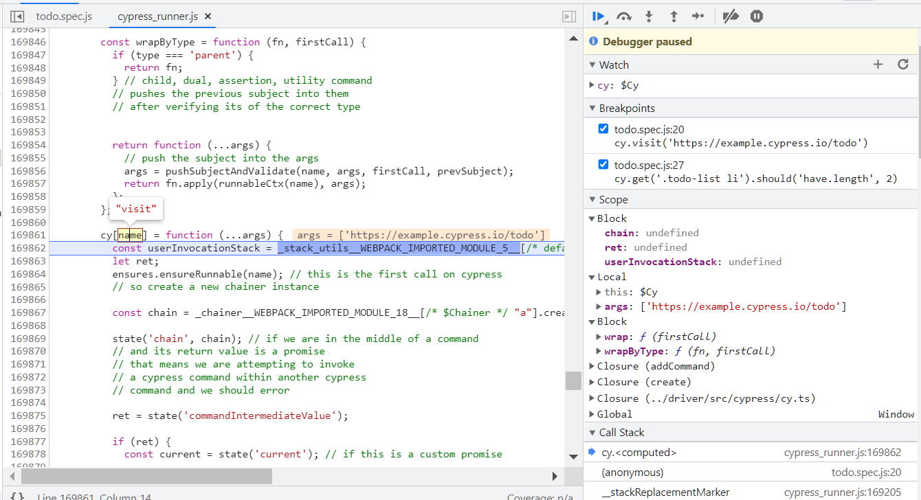

在这个 spec 执行的时候,cy 为什么就可用了?

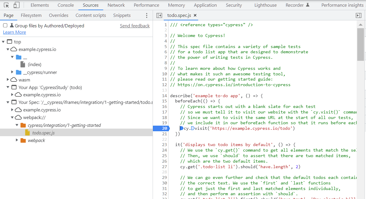

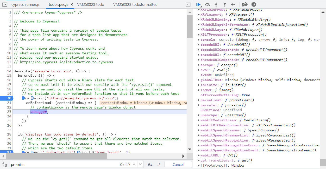

单步调试 todo.spec.js,在 webpack:// 文件夹下:
具体的实现位置?

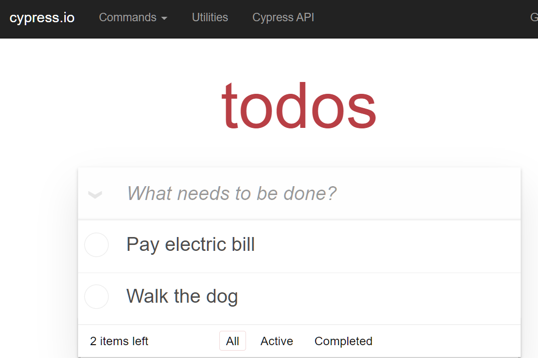

为什么会在这个 url 下面?https://example.cypress.io/__cypress/runner/cypress_runner.js
https://example.cypress.io/todo
这是一个开发好的 web 应用:

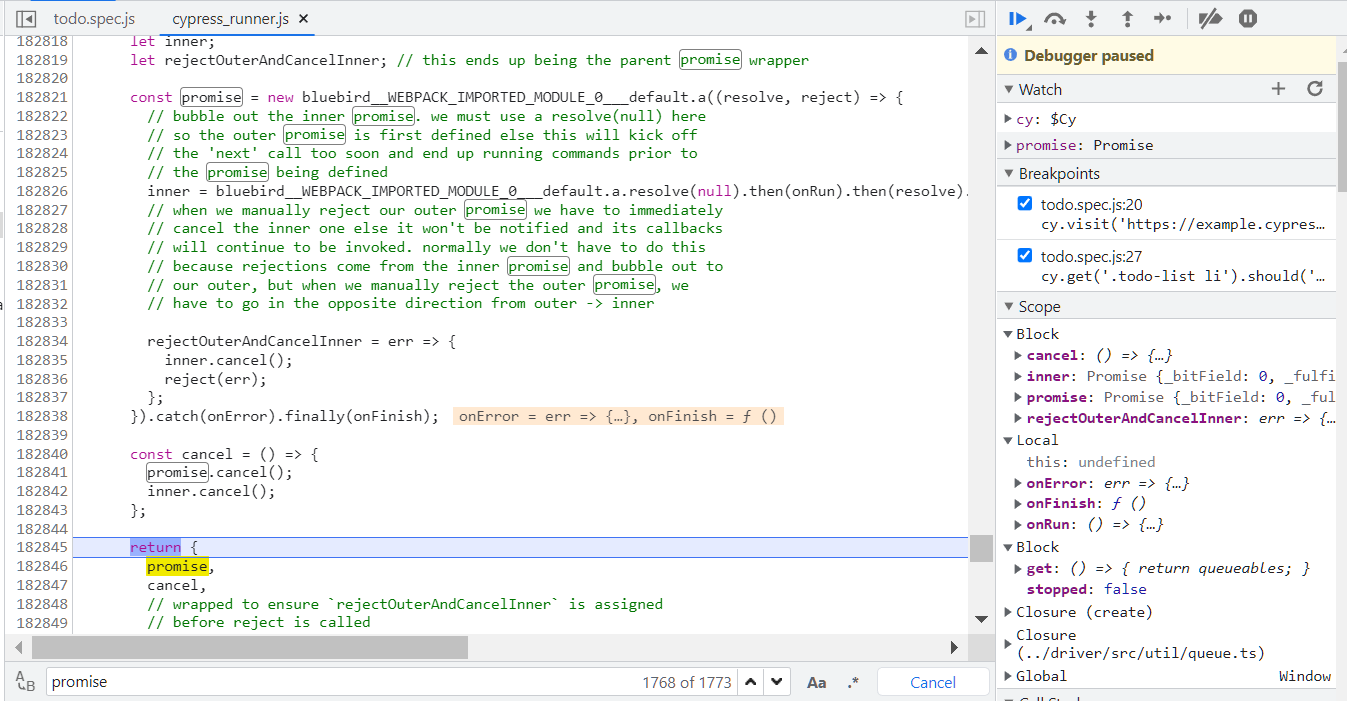

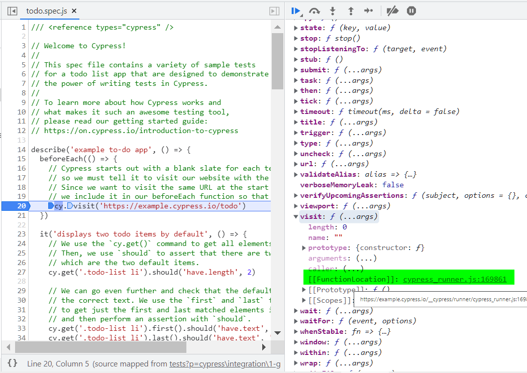

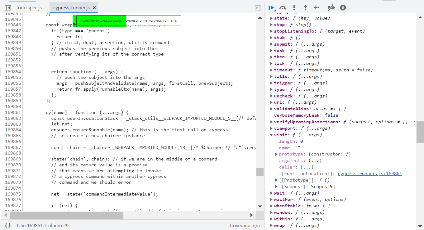

cy 的方法都是 generic 注入进去的:
记住这个文件名:cypress_runner.js
运行队列:
队列是一个 object:
Promise 似乎不是原生的 Promise:
如何才能看到 cy.visit 访问网站的准确动作?
cy.visit 会立即返回,而不会同步的去访问网站:
it('let me debug like a fiend', () => {
  cy.visit('/my/page/path')
  cy.get('[data-testid="selector-in-question"]')
  debugger // Doesn't work

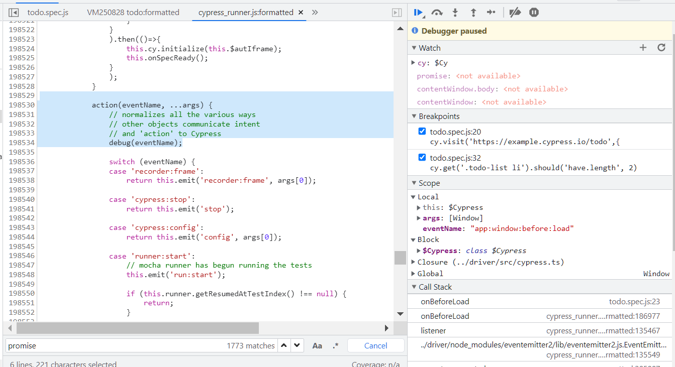

这里是 Cypress 统一处理 action 的地方:
action(eventName, ...args) {
                // normalizes all the various ways
                // other objects communicate intent
                // and 'action' to Cypress
                debug(eventName);
                switch (eventName) {
                case 'recorder:frame':
                    return this.emit('recorder:frame', args[0]);
                case 'cypress:stop':
                    return this.emit('stop');

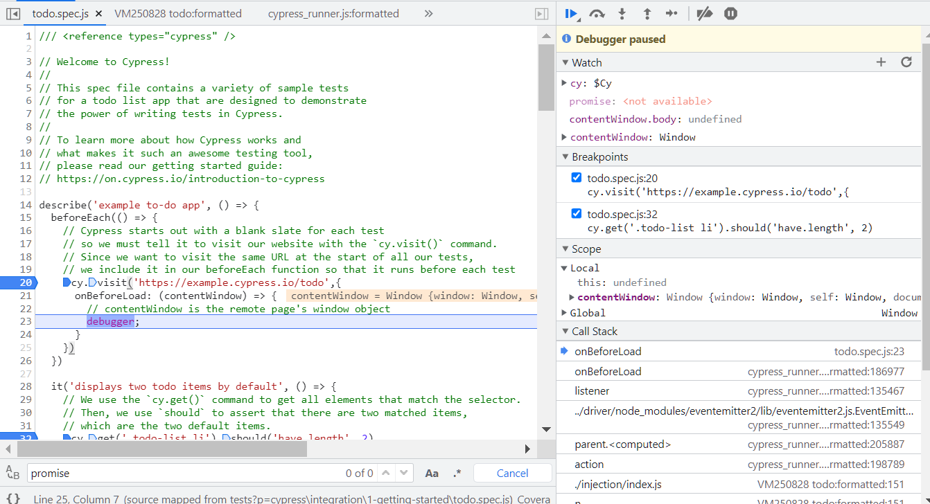

使用 onBeforeLoad 钩子,我们可以在 Web 应用的主页,加载之前,注入一些数据给它:
it('can modify window._bootstrappedData', function () {
      // in this solution we use cy.visit({onBeforeLoad: ...})
      // to modify the window._bootstrappedData global so that
      // it's passed into our App.start() method
      const data = {
        env: 'test',
        api: 'https://test-api.company.com',
      cy.visit('/bootstrap.html', {
        onBeforeLoad: (win) => {
          win._bootstrappedData = data
      cy.get('pre')
      .invoke('text')
      .should('eq', JSON.stringify(data))
