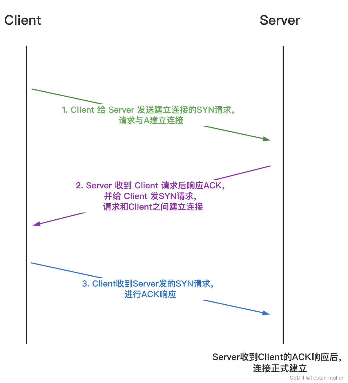

对应为TCP协议的三次握手如下图:
(1)第一次握手
Client请求与Server端建立连接。
这里只是尝试的请求建立连接,A到B的连接是否建立成功不知道
(2)第二次握手
Server在收到 Client 的请求后,响应ACK 报文 并分配资源。
这里B给A的ACK报文就表示Server同意 Client 跟它建立连接。
SYN表示Server也想尝试 Client 建立连接,此时Server到 Client 的连接是否建立还不确定。
(3)第三次握手
Client给Server发送ACK响应。在Server收到 Client的响应之后,此时双方的连接正式建立。

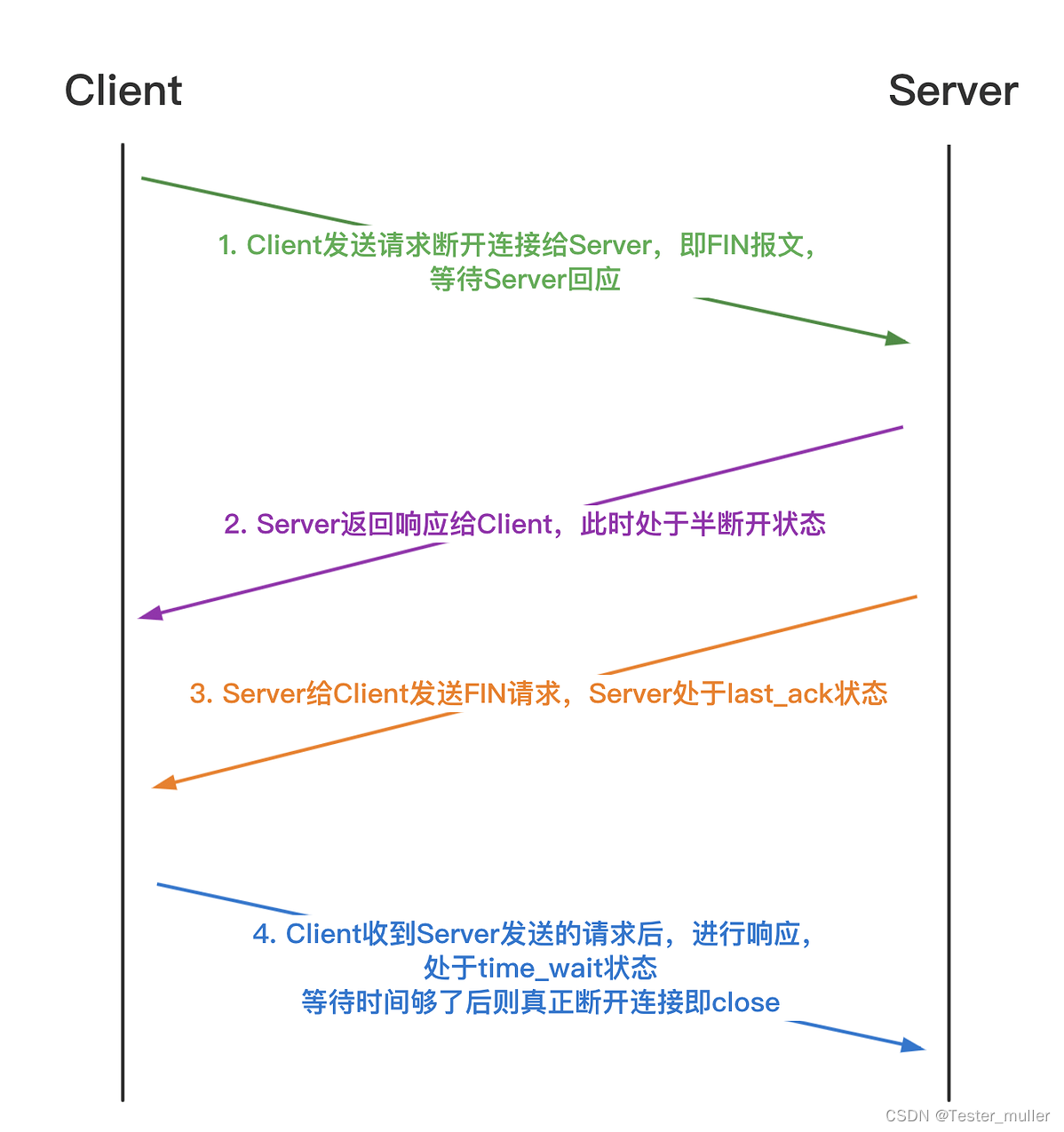

对应为TCP协议的四次挥手如下图:
(1)第一次挥手
客户端发送FIN给服务端,尝试请求断开单方的连接。
此时单方连接断开与否还不能确定,要等服务端确认,因此此时的客户端处于FIN_WAIT1状态。
(2)第二次挥手
服务端收到断开请求后,服务端向客户端发送ACK回应,表示能断开了。
此时只是客户端到服务端连接断开,处于半断开状态。
服务端状态为:CLOSE_WAIT
(3)第三次挥手
服务端给客户端发送FIN请求,此时服务端处于最后一次确认状态(LAST_ACK状态)。
此时还是没有断开连接,还得等待客户端回应。
(4)第四次挥手
客户端给服务端发送ACK回应。服务端收到之后,此时连接真正断开。
