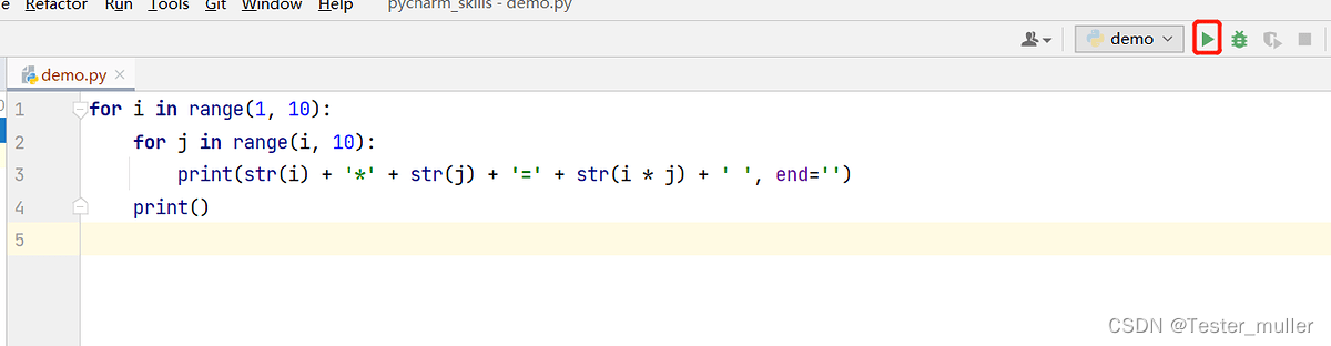

右键Run运行
直接在要运行的py文件中右键,点击Run即可, 或者使用快捷键Ctrl + Shift + F10
导航栏Run执行
如果之前执行过某个程序,在这里是可以看到的,选择要执行的程序,点击绿色的三角形即可运行。

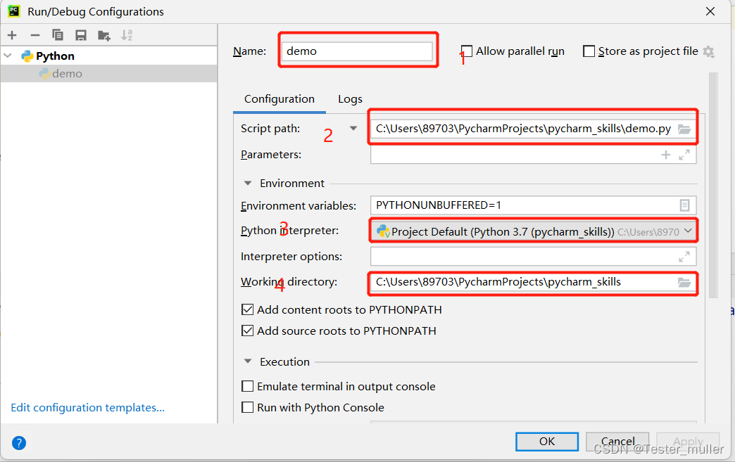

如果是一个新的脚本,则点击Edit Configurations进行配置,这个在前面的菜单栏 Run章节中有讲过
1.Name: 可以自己随意起名
2.Script Path: 项目的文件路径
3. Python interpreter:Python解释器的路径
4. Workding directory:项目路径

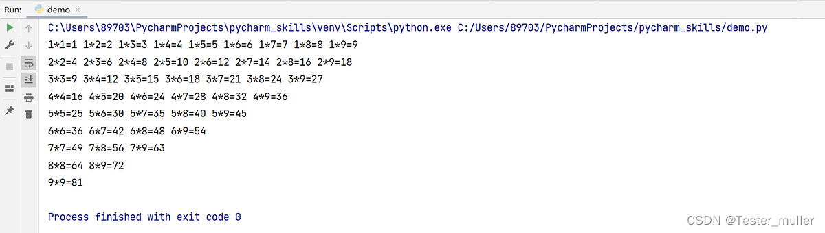

上述3种方式都能成功运行脚本,输出九九乘法表。

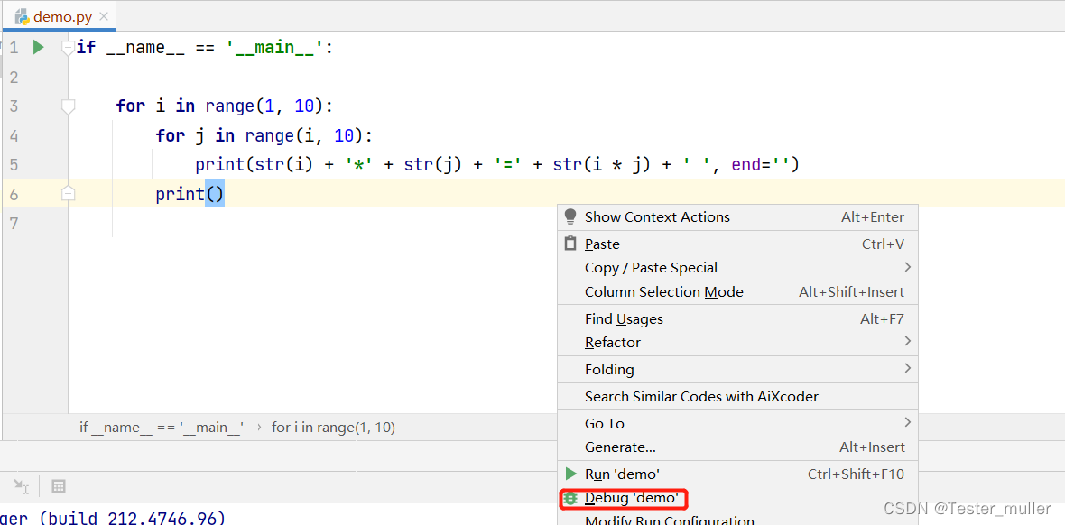

右键Debug

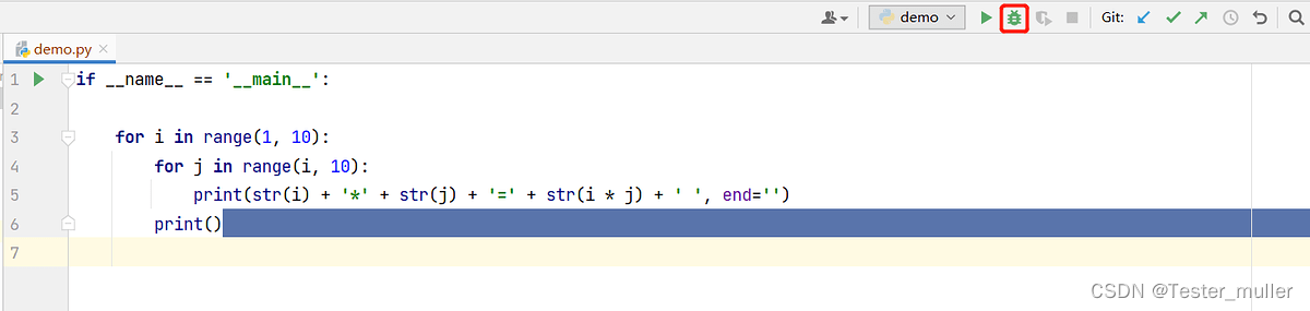

导航栏Debug
点击导航栏绿色的小虫图标即可Debug。

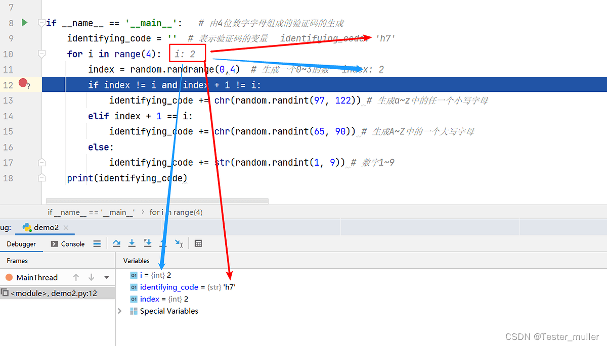

如下图,在第12行打了一个断点,通过Debug执行脚本。
通过变量面板的信息我们可以得到以下信息
  • 执行到第11行,index的值为 2,
  • 当前循环为第一次循环,i的值为0
  • identifying_code还未被赋值,依旧是空字符串""

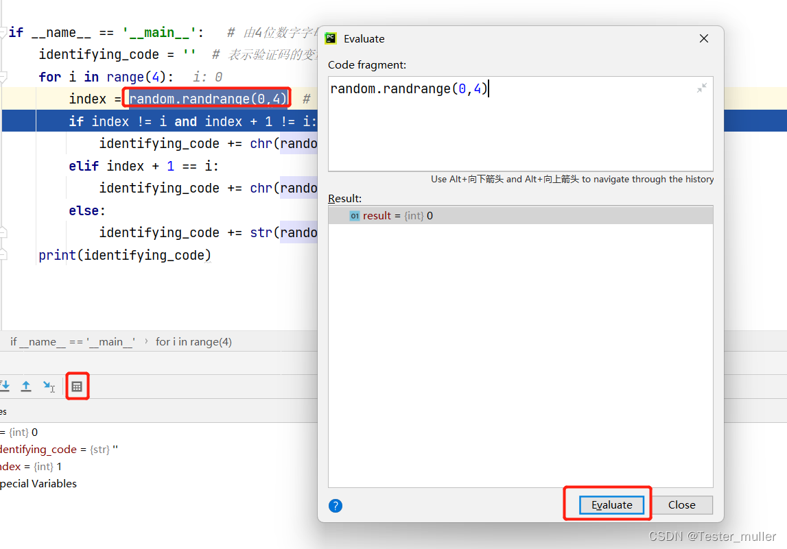

7:Evaluate Expression, 计算表达式(快捷键Alt + F8); 鼠标选中一段代码,点击7号按钮,或者右键选择Evaluate Expression,然后在弹窗中,点击Evaluate就可以计算出当前选中表达式的值。

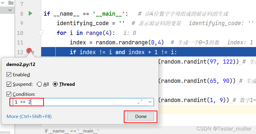

设置断点属性
在断点的小红点上右键,我们会发现这样一个界面
通过配置Condition中的内容,当程序符合Conditioin中的条件时,才会在当前断点暂停(挂起)
比如,上面代码,我设置i = 2时,函数挂起,设置如下,然后点击Done设置生效
