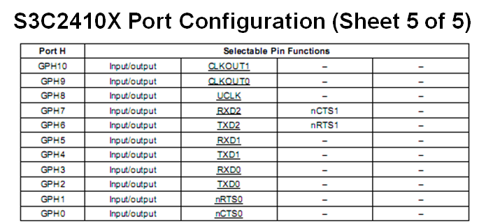

  • 2个11位的I/O口(PORT B 和PORT H)

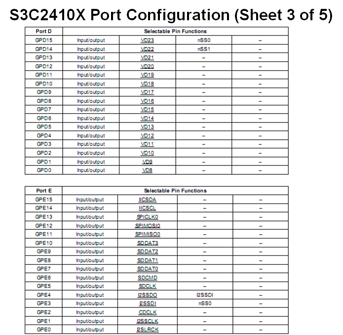

  • 4个16位的I/O口(PORT C、PORT D、PORT E、PORT G)

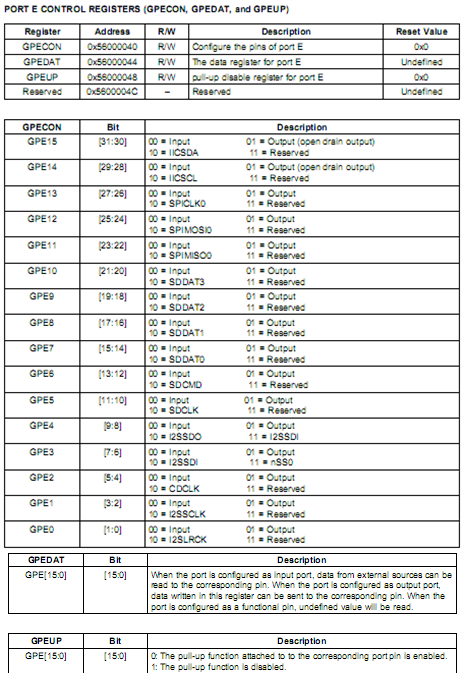

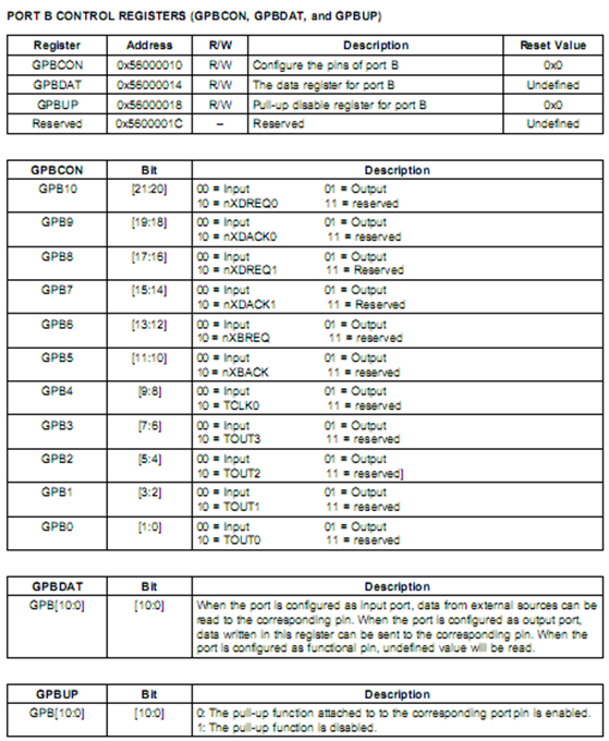

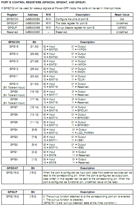

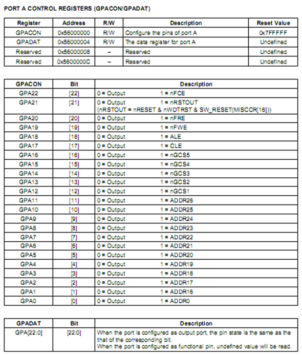

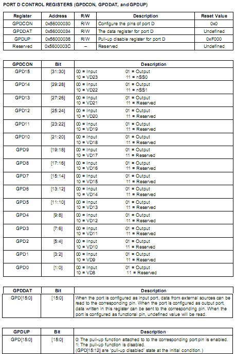

端口控制寄存器
与配置I/O口相关的寄存器包括:

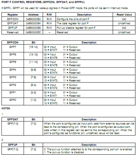

(1)端口控制寄存器(GPACON~GPHCON)
S3C2410大部分引脚是复用的,在使用这些引脚之前,需要定义其中的一个功能,这个端口控制寄存器就是实现该功能的。
(2)端口数据寄存器(GPADAT~GPHDAT)
如果端口被配置为输出端口,可以将要输出的数据写入该端口数据寄存器,如果端口被配置为输入端口,可以从端口数据寄存器读取所输入的数据。
(3)端口上拉寄存器(GPBUP~GPHUP)
端口上拉寄存器控制着每个端口组的上拉寄存器的使能或禁止。0允许,1禁止。

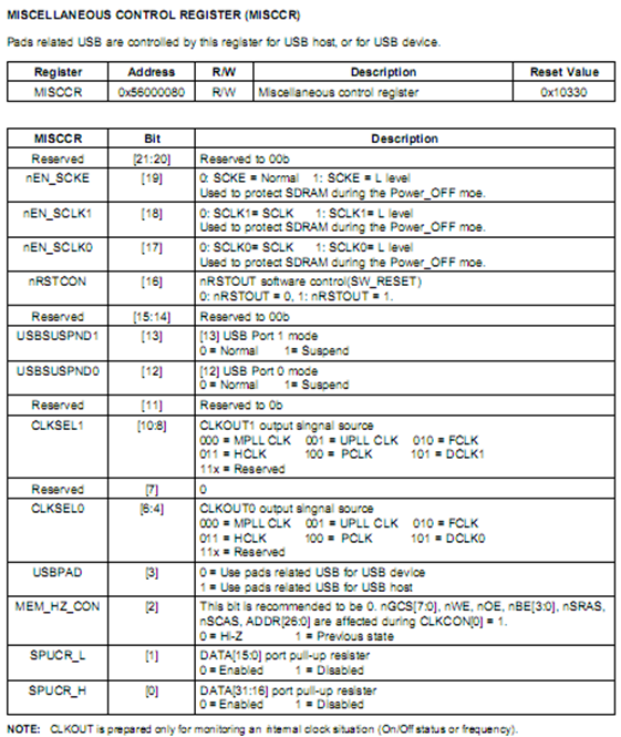

(4)MISCELLANEOUS杂项控制寄存器
控制着USB、时钟、数据总线的端口属性。

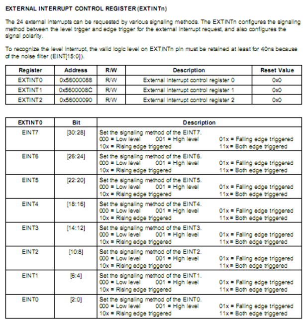

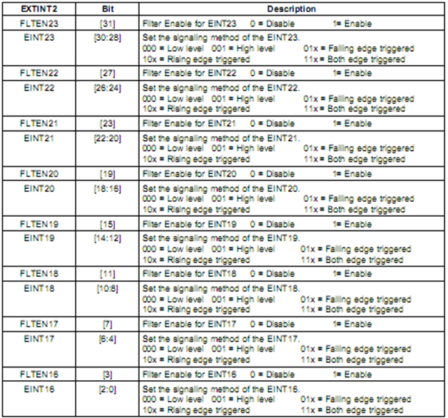

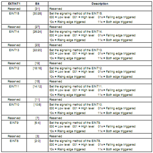

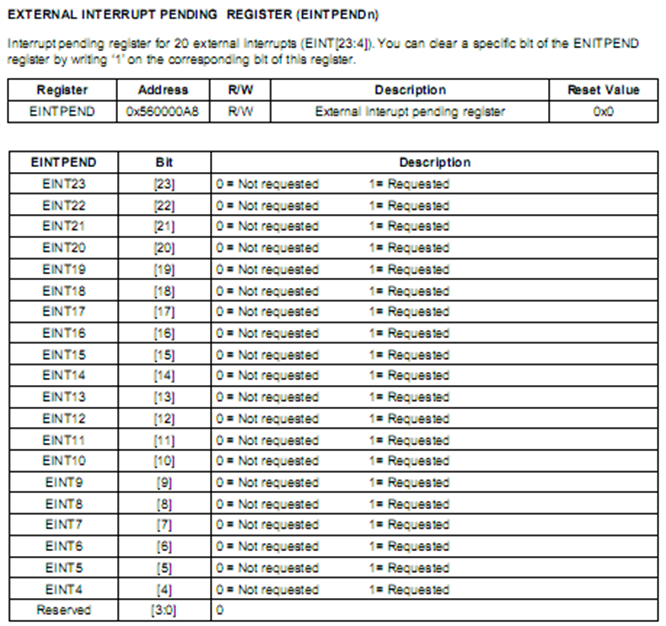

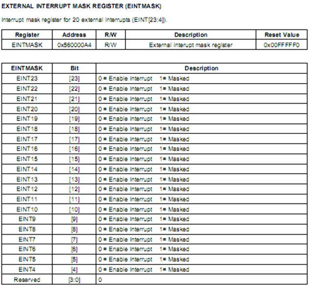

外部中断控制寄存器(EXTINTN)
用来配置24个外部中断请求信号的触发方式(电平、边沿)

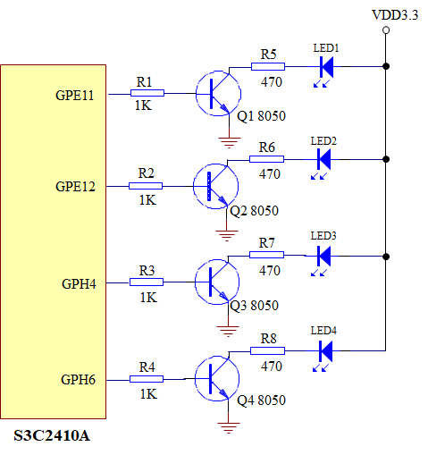

实例1
输出实例:使用GPIO控制LED1~LED4,使其指示0~F的16进制数值(LED4为最高位,LED1为最低位)。
程序清单
   #include  "config.h"
   ** Function name: LED_DispNum
   ** Descriptions: 控制LED1~LED4显示指定16进制数值。LED4为最高位,
   **                       LED1为最低为,点亮表示该位为1。
   ** ** Output: 无
     void  LED_DispNum(uint32 dat)   // Input: dat   显示数值(低4位有效)
         dat = dat & 0x0000000F;     // 参数过滤
         // 控制LED4、LED3显示(d3、d2位)
         if(dat & 0x08) rGPHDAT = rGPHDAT | (0x01<<6);
            else  rGPHDAT = rGPHDAT & (~(0x01<<6));
         if(dat & 0x04) rGPHDAT = rGPHDAT | (0x01<<4);
           else  rGPHDAT = rGPHDAT & (~(0x01<<4));
        // 控制LED2、LED1显示(d1、d0位)
         rGPEDAT = (rGPEDAT & (~(0x03<<11))) | ((dat&0x03) << 11);
     ** Function name: DelayNS
     ** Descriptions: 长软件延时。延时时间与系统时钟有关。
     ** Input: dly	延时参数,值越大,延时越久
     ** Output: 无
    void  DelayNS(uint32  dly)
   	    uint32  i;
         for(; dly>0; dly--)
         for(i=0; i<50000; i++);
int  main(void)
    int  i;
    // 初始化I/O
    rGPECON = (rGPECON & (~(0x0F<<22))) | (0x05<<22);
      // rGPECON[25:22] = 0101b,设置GPE11、GPE12为GPIO输出模式

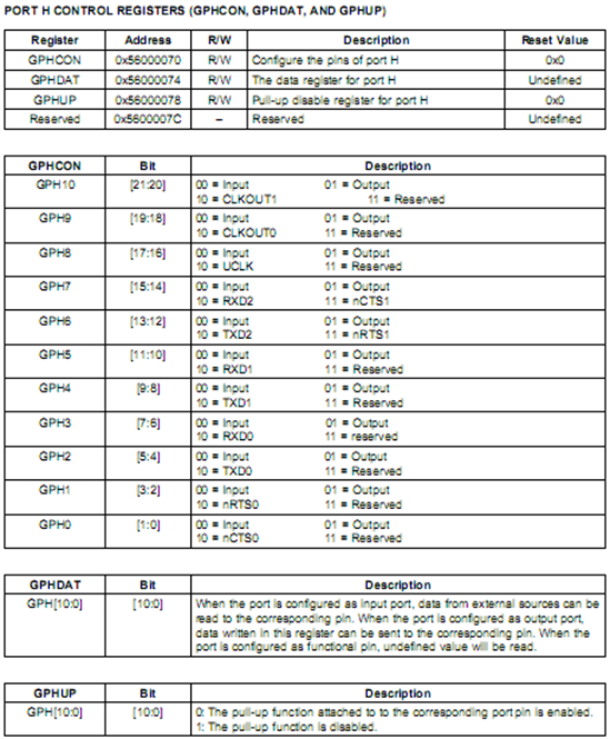

    rGPHCON = (rGPHCON & (~(0x33<<8))) | (0x11<<8);
      // rGPHCON[13:8] = 01xx01b,设置GPH4、GPH6为GPIO输出模式
    // LED显示控制
    while(1)
        // 控制LED指示0~F的16进制数值
        for(i=0; i<16; i++)
            LED_DispNum(i);     // 显示数值i
            DelayNS(5);
  return(0);

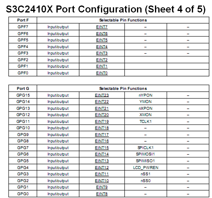

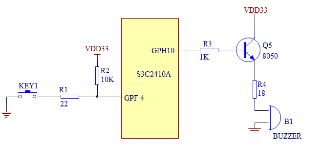

输入实例: S3C2410A的GPF4口(输入口)连接一个独立按键KEY1。当KEY1键按下时,GPH10口(输出口)上的蜂鸣器便发出声响,松开按键时,蜂鸣器便停止发声。
程序清单
   #include  "config.h"
   // 定义独立按键KEY1的输入口
       #define     KEY_CON	(1<<4) /* GPF4口  */
   // 定义蜂鸣器控制口
       #define   	BEEP   	(1<<10)     	/* GPH10口 */
       #define   	BEEP_MASK	(~BEEP)
  int  main(void)
        // 初始化I/O
         rGPFCON = (rGPFCON & (~(0x03<<8)));
        // rGPFCON[9:8] = 00b,设置GPF4为GPIO输入模式
        rGPHCON = (rGPHCON & (~(0x01<<21))) | (0x01<<20);
        //  rGPHCON[21:20] = 01b,设置GPH10为GPIO输出模式
        rGPHDAT = rGPHDAT & BEEP_MASK;
        // 初始状态按键未按下,设置GPH10=0,禁止蜂鸣器发声
       while(1)
             if(rGPFDAT & KEY_CON)  // 判断GPF4是否为高电平
                    // GPF4为高电平,按键未按下,则设置GPH10=0
           else
                   rGPHDAT = rGPHDAT | BEEP;
                    // GPF4为低电平,按键已按下,则设置GPH10=1
           DelayNS(1);
  	return(0);
