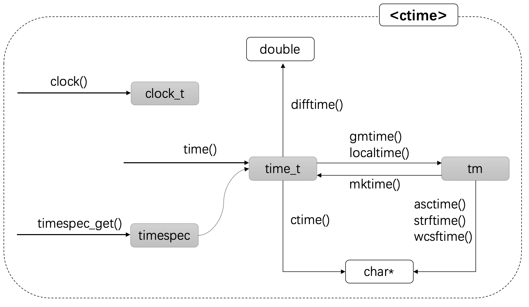

2.3,数据类型与函数关系梳理
时间和日期相关的函数及数据类型比较多,单纯看表格和代码不是很好记忆,第一个参考链接的作者给出了如下所示的思维导图,方便记忆与理解上面所有函数及数据类型之间各自的联系。
在这幅图中,以数据类型为中心,带方向的实线箭头表示该函数能返回相应类型的结果。
  • clock 函数是相对独立的一个函数,它返回进程运行的时间,具体描述见下文。
  • time_t 描述了纪元时间,通过 time 函数可以获得它,但它只能精确到秒级别。
  • timespec 类型在 time_t 的基础上,增加了纳秒的精度,通过 timespec_get 获取。这是 C++17 上新增的特性。
  • tm 是日历类型,因为它其中包含了年月日等信息。通过 gmtime,localtime 和 mktime 函数可以将 time_t 和 tm 类型互相转换。
  • 考虑到时区的差异,因此存在 gmtime 和 localtime 两个函数。
  • 无论是 time_t 还是 tm 结构,都可以将其以字符串格式输出。ctime 和 asctime 输出的格式是固定的。如果需要自定义格式,需要使用 strftime 或者 wcsftime 函数。

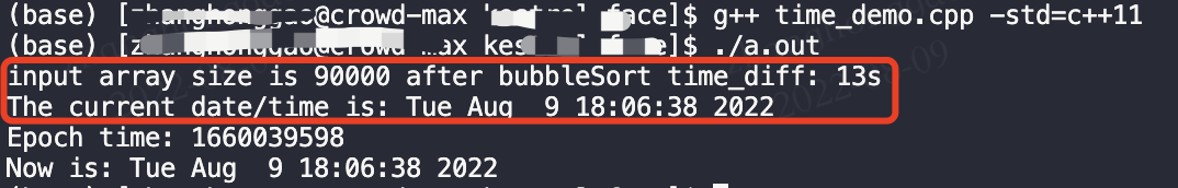

g++ time_demo.cpp -std=c++11 编译后,运行程序 ./a.out 后,输出结果:

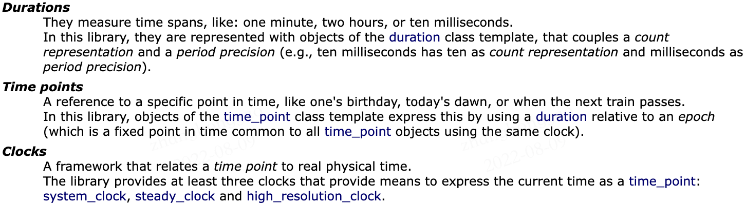

三,chrono 库
“chrono” 是英文 chronology 的缩写,其含义是“年表;年代学”。

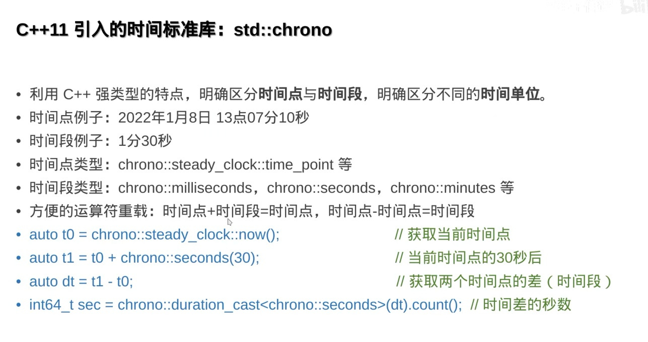

chrono 既是头文件名字也是子命名空间的名字,chrono 头文件下的所有 elements 都是在 std::chrono 命名空间下定义的。
std::chrono 是 C++11 引入的日期时间处理库,chrono 库里包括三种主要类型:Clocks,Time points 和 Durations 。

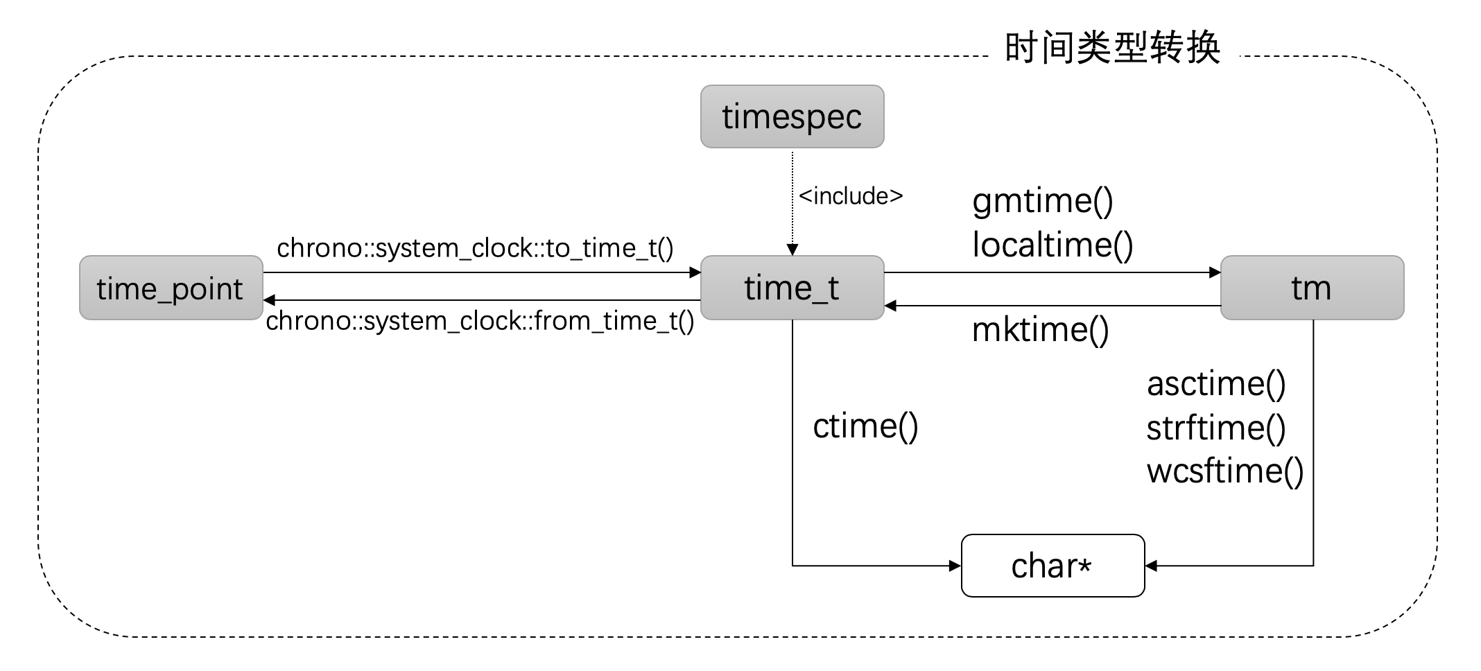

第一篇参考链接的文章给出了下面这幅图来描述 c 风格和 c++11 的几种时间类型的转换:

3.5.1,时间点运算
时间点有加法和减法操作,计算结果和常识一致:时间点 + 时长 = 时间点;时间点 - 时间点 = 时长。
