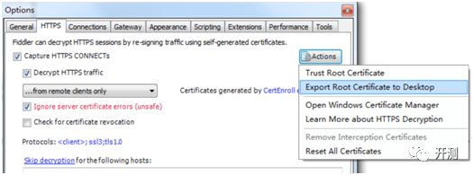

图二 fiddler导出的根证书

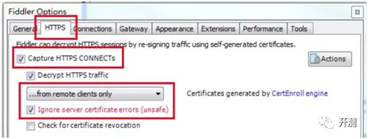

Fiddler抓取HTTPS,安卓端的设置
1、抓取安卓浏览器的https包:
浏览器中输入PC端ip加fiddler代理端口如:10.18.101.10*:8888,然后网页中点击下载FiddlerRoot.cer证书,并安装(一般手机设置–>安全→安装证书或凭证)。然后fiddler设置如下即可:
2、抓取安卓应用的https数据包
需要在安卓应用中将FiddlerRoot.cer证书加信任,才可解密。
3、如何获取证书中的公钥
①.APP中信任证书一般将获取证书公钥的base64(sha256(publicKey)),所以首先导出根证书:
②.转换文件格式
③.使用工具OpenSSL从cer文件中获取公钥的base64(sha256(publicKey))
OpenSSL包含一个命令行工具用来完成OpenSSL库中的所有功能,cmd中输入命令:
openssl x509 -in cert.cer -pubkey -noout -inform der | openssl pkey -pubin -outform der | openssl dgst -sha256 -binary | openssl enc -base64
