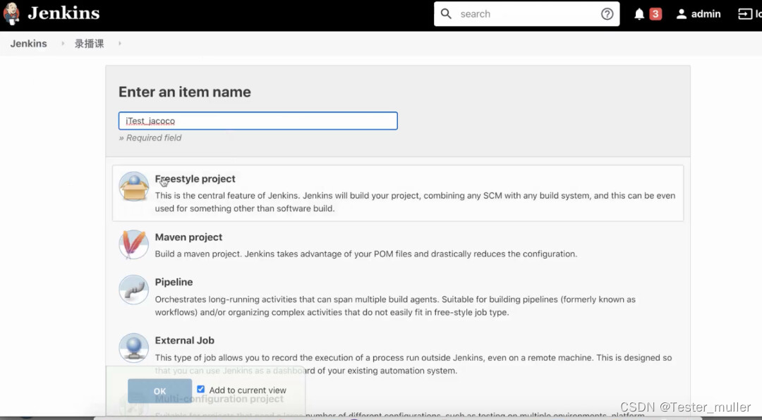

  1. 在 jenkins 中建立一个自由风格的项目

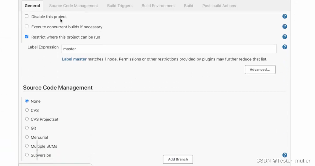

  1. 配置好运行的节点机器,此机器是环境准备中的节点机器。

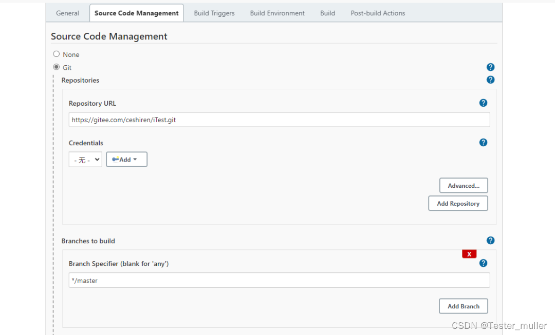

  1. 配置代码源,将被测项目代码的 git 地址配置到此处

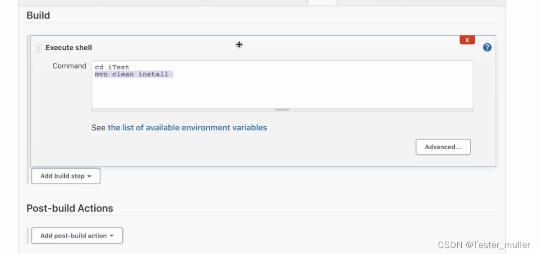

  1. 在构建(Build)中点击增加构建步骤(Add build step),构建步骤中选择执行 shell(Execute shell)

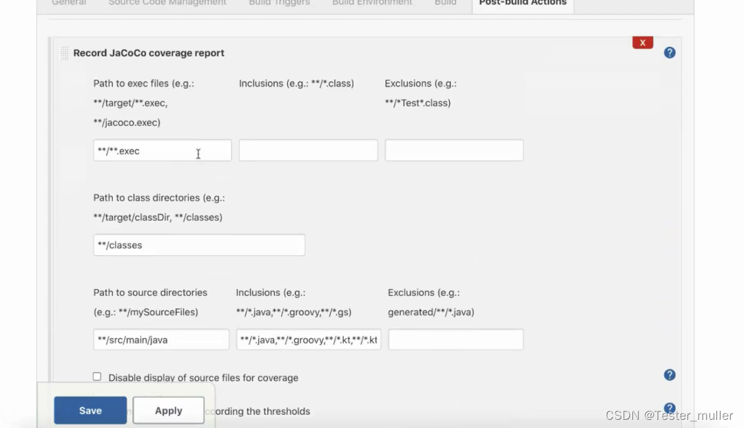

  1. 在构建后步骤(Post-build Actions)中添加输出信息的配置,选择 Record JaCoCo Coverage report 可以保持默认

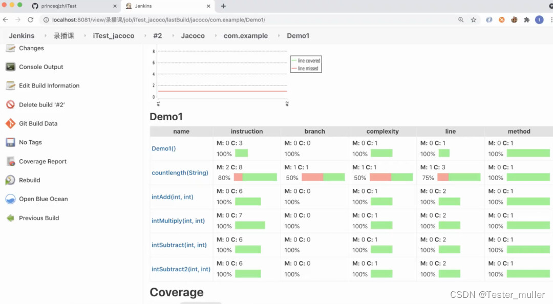

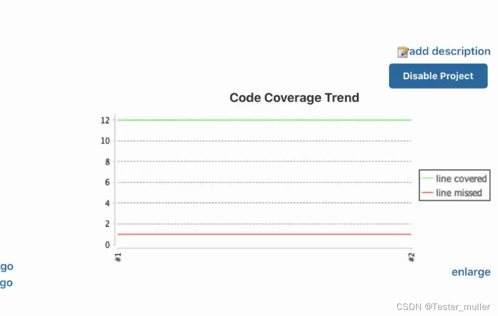

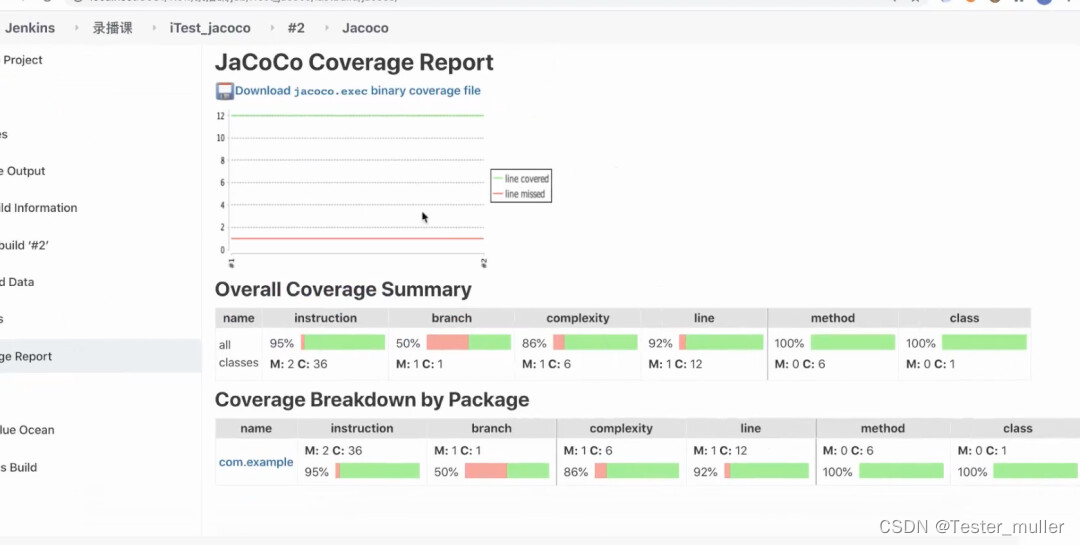

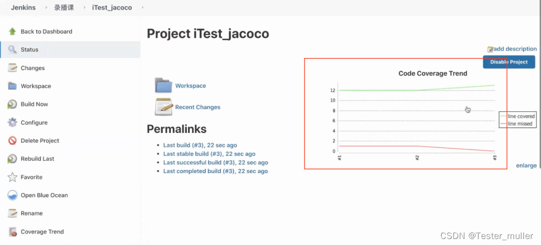

  1. 手工执行 job 完成后,在 job 的首页上会展示一个代码覆盖率扫描的趋势图。其中 line covered 表示代码的覆盖,line missed 表示代码的丢失。
  2. 点击趋势图能进入详情的页面 (M 表示丢失,C 表示已覆盖)。其中每个字段的含义为:
  1. instruction:字节码指令覆盖率
  2. branch:分支代码覆盖率
  3. complexity:圈复杂度覆盖率
  4. line:行覆盖率
  5. method:方法覆盖率
  6. class:类覆盖率

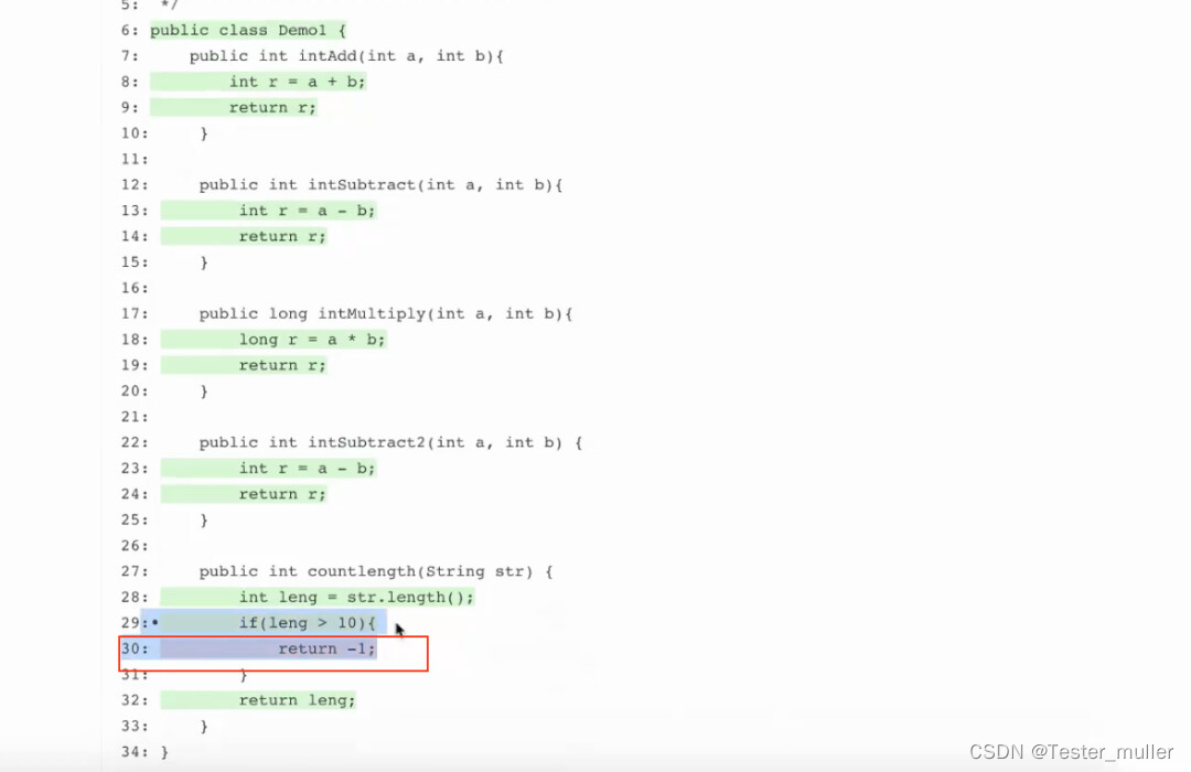

  1. 在包的信息展示中还能继续往详细信息点击,查看更加详细的覆盖情况,未覆盖的代码会被标识成红色。

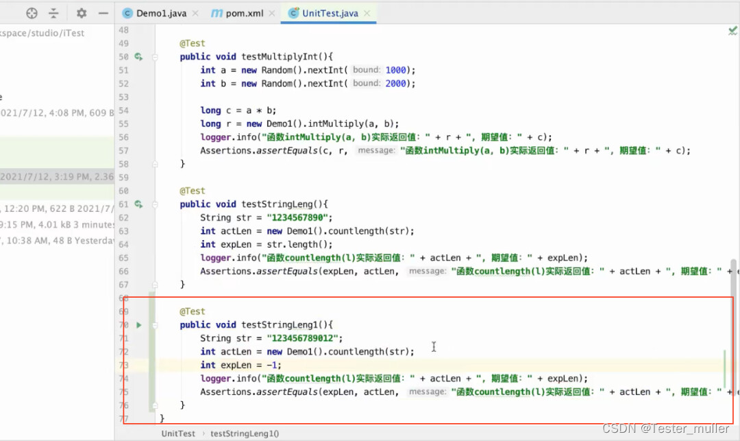

  1. 从上个步骤上看,有一个长度大于 10 的分支没有覆盖到,此时给项目的测试代码新增一个 case 后提交代码到 git 上。
  1. 此时重新构建任务后,将会发现前面未被覆盖的代码行已经实现了覆盖。

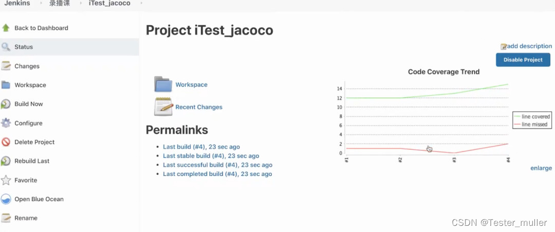

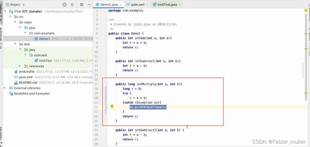

  1. 在项目的 main 函数中增加一些无用代码,重新构建后看结果,此时有新增了两行代码未被覆盖。从常识上分析两个整数相乘是不会抛错,所以此时的 try 动作是无用代码,不会进入到 catch 的分支。
