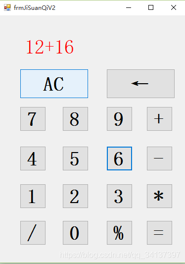

前面,使用winform实现了个简单的计算器,今天,再来给大家看一个稍微复杂点的计算器,效果图如下:
包括归零,退格,加减乘除都已经实现,如果想要继续扩展的可以在稍微改改即可。

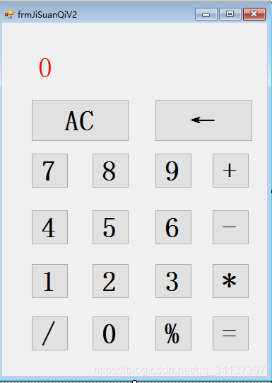

1.先从工具箱里面拉出来一个这样的窗体:
2.归零的方法:(直接将文本内容替换成0即可,是不是很简单)

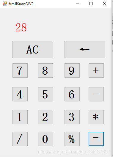

6.等于的方法:
//等于的按钮
private void btndeng_Click(object sender, EventArgs e)
//string xianshi = sb.ToString();
switch (fu)
case "+":
this.lbljieguo.Text = (int.Parse(num1.ToString()) + int.Parse(num2.ToString())).ToString();
break;
case "-":
this.lbljieguo.Text = (int.Parse(num1.ToString()) - int.Parse(num2.ToString())).ToString();
break;
case "*":
this.lbljieguo.Text = (int.Parse(num1.ToString()) * int.Parse(num2.ToString())).ToString();
break;
case "/":
this.lbljieguo.Text = (int.Parse(num1.ToString()) / int.Parse(num2.ToString())).ToString();
break;
case "%":
this.lbljieguo.Text = (int.Parse(num1.ToString()) % int.Parse(num2.ToString())).ToString();
break;
num1 = new StringBuilder("");
num2 = new StringBuilder("");
sb = new StringBuilder("");
flag = false;
ji = true; //显示的是结果
