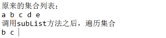

List中的subList方法,官方定义:返回一个列表的字列表,看到这儿的时候,是不是觉得和subString简直一模一样(从功能的角度看)。我们用代码举个例子:
public static void test_List(){
    List<String> lists = new ArrayList<String>();
    lists.add("a");
    lists.add("b");
    lists.add("c");
    lists.add("d");
    lists.add("e");
    System.out.println("原来的集合列表:");
    for (String str : lists) {
      System.out.print(str+" ");
    //使用sublist
    List<String> newList = lists.subList(1, 3);
    System.out.println("\n调用subList方法之后,遍历集合");
    for (String str : newList) {
在调用完subList之后的运行结果:
subList方法也是需要传入两个参数,第一个是开始位置(包含),第二个是结束位置(不包含)。

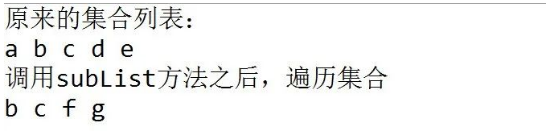

但是,如果我稍微改动一下此方法,代码如下:
public static void test_List_new(){
    lists.add("a");
    lists.add("b");
    lists.add("c");
    lists.add("d");
    lists.add("e");
    //使用sublist
    //给newList中新插入元素
    newList.add("f");
    newList.add("g");
我们再来看看结果:
意外不,我明明改动的是newList集合,为什么原来的lists集合也跟着改了呢?这个知识点我们明天在讲!
