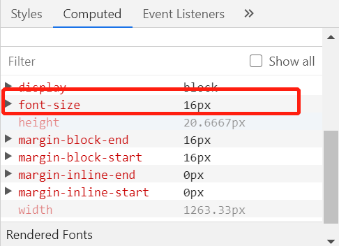

在代码中,我们先设置了html的字体大小为1rem,然后来看看 “段落1” 的字体大小是多少?
​编辑
结果是16px,为什么?因为浏览器的默认字体大小是16px,此时的1rem就是16px了。

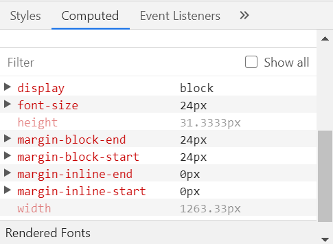

接下来,我们将div的的字体大小设置为1.5rem;再来看看 “段落1” 的字体大小是多少呢?
​编辑
结果是24px,看到这个结果,大家是不是就很开心了呢?因为我们知道这个结果怎么算的,那就是16px*1.5rem的结果。

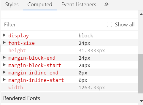

接下来我们再将div2的字体大小调整一下,为1.5rem,有的伙伴就安奈不住了,老师,这个我知道,这个的值是36px.按照em的思路算,24px*1.5rem,结果就是36px。那我们来看看结果:
​编辑
为什么还是24px呢?怎么不是36px?问题就出在rem这个单位上,至此,我们就可以总结一下rem的特性:
  1. rem的值不是固定的
  2. rem的值与父级元素无关,与根级元素有关(本案例中即html的值)
  3. “进制”也是浏览器的默认值(本案例中默认是16px)
