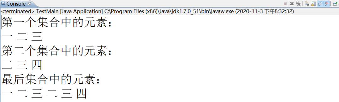

并集
就是将两个集合合起来,元素都放在一起,这个比较简单,我们只需要使用集合的addAll方法就可以,代码如下:
    //第一个集合
    List<String> list1 = new ArrayList<String>();
    list1.add("一");
    list1.add("二");
    list1.add("三");
    System.out.println("第一个集合中的元素:");
    for (String str : list1) {
      System.out.print(str + " ");
    //第二个集合
    List<String> list2 = new ArrayList<String>();
    list2.add("二");
    list2.add("三");
    list2.add("四");
    System.out.println("\n第二个集合中的元素:");
    for (String str : list2) {
    //集合之间的交集运算
    list1.addAll(list2);
    System.out.println("\n最后集合中的元素:");
运行结果:
​编辑
此时的list1集合里面不光有原来的元素,还有list2的元素。

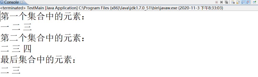

02
交集
即两个集合中都有的元素,一个有另一个也有的,代码如下:(省略声明和初始化集合的代码,和第一个示例一样)
list1.retainAll(list2);
运行结果如下:
​编辑
很显然,共同存在的只有 “二三” ,大家想想,list1中的 “一” 还在吗?

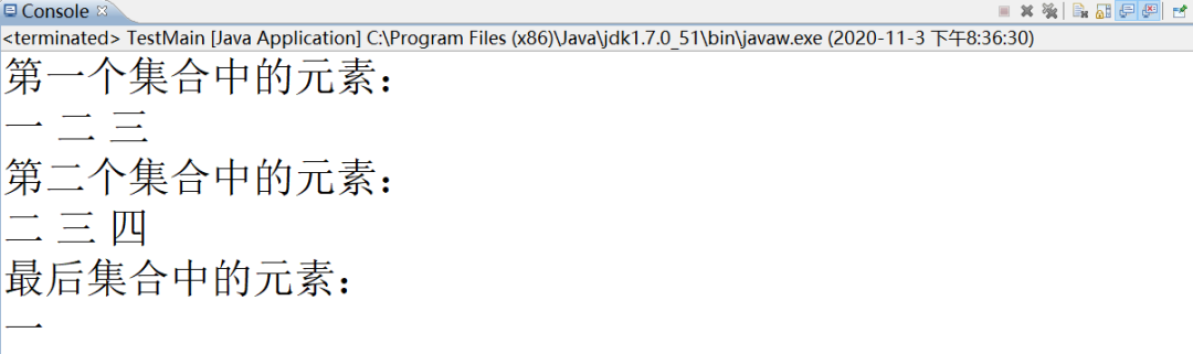

03
差集
即在list1中存在的,但是list2中没有的元素,代码如下:(省略声明和初始化集合的代码,和第一个示例一样)
list1.removeAll(list2);
运行结果:
​编辑
显然: “一” 在list2中是不存在的。原理就是删除list1中出现在list2中的元素。

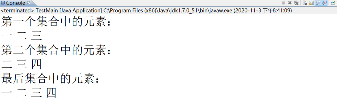

无重复的并集
我们都知道,并集是list1+list2的所有,那如果list1里面有的,list2里面也有,你这一并集,最后的list1集合肯定会有重复的元素,那如何实现不重复的并集呢?代码如下:
    //第一个集合
    list1.add("一");
    list1.add("二");
    list1.add("三");
    //第二个集合
    list2.add("二");
    list2.add("三");
    list2.add("四");
    //集合之间的交集运算
运行结果:
​编辑
代码分析,我们先使用差集,过滤一下list1中所有在list2中出现的元素,出现了就删除,也就是remoAll方法调用完之后,list1中还剩 “一” ,然后list2中还有 “二、三、四” ,两个一并集,自然结果就是 “一、二、三、四”
