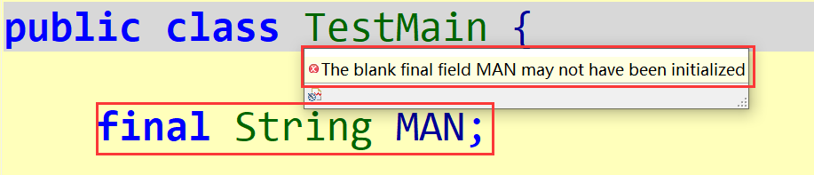

枚举常量可以不初识赋值,而普通定义的常量必须赋值,即使这个值无意义也得赋。否则编译将无法通过,如下:
​编辑
给常量MAN赋值,问题解决。
