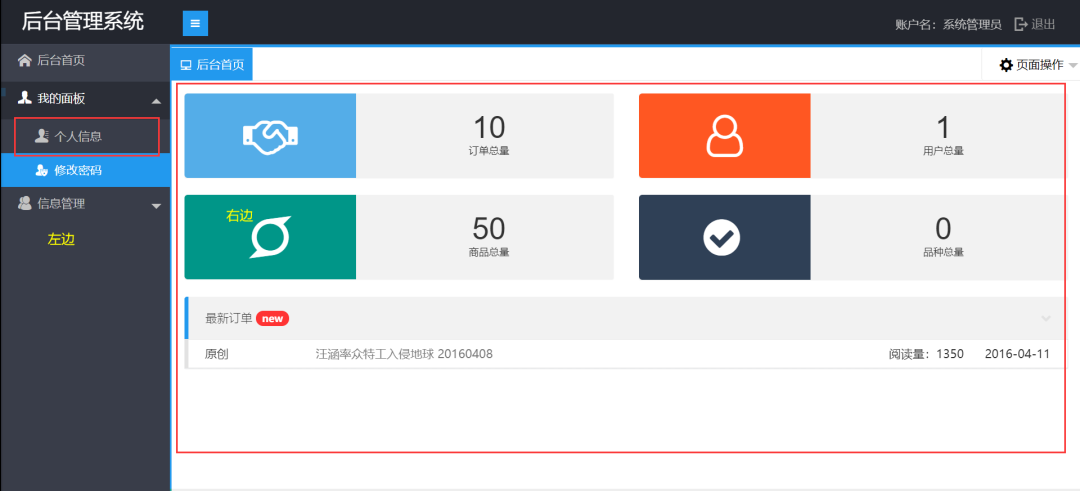

首先我来描述一下我们的项目背景,项目使用springboot+thymeleaf+mybatisplus开发,前台早已写完,最近写的是后台,后台的前端使用layui后台管理框架。于是将layui的模板如数加到项目中,各个页面的目录也都对应好,接着开始写,先写了个登录,登录成功之后往后台主页面跳转,问题就出在这里,登录功能一切ok,但是进入主页面之后左侧js点击事件失效,导致右边页面加载不出来,如图所示:
​编辑

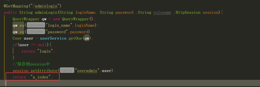

解决掉thymeleaf的问题之后以为肯定没问题了,然后继续运行,发现还有问题……然后开始调试,各个控制器,各个实体类挨个过了一遍,发现没有问题,最后在回过头来看控制的时候,发现了个不对劲之处……也就是返回的是这个页面
​编辑

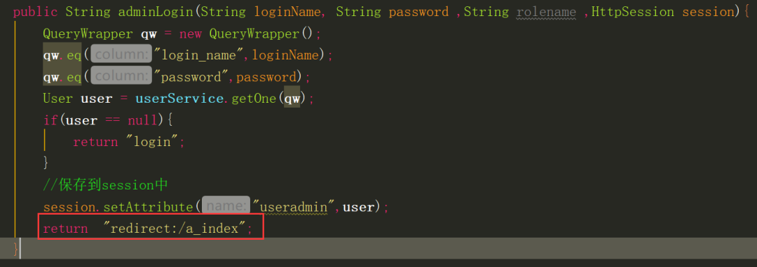

框中圈住的地方应该改成如下,转发到这个页面:
​编辑
问题解决,很是神奇,有时候据是因为这种小问题,解决的过程中会浪费好多的时间。
